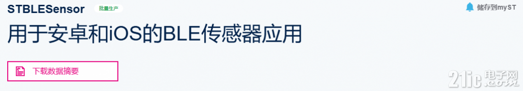

配套的安卓APP可以从ST官网下载:
下面使用官方推荐的STM32CUBEIDE来进行Demo的编译与烧录,并使用安卓app ST BLE Sensor来验证。

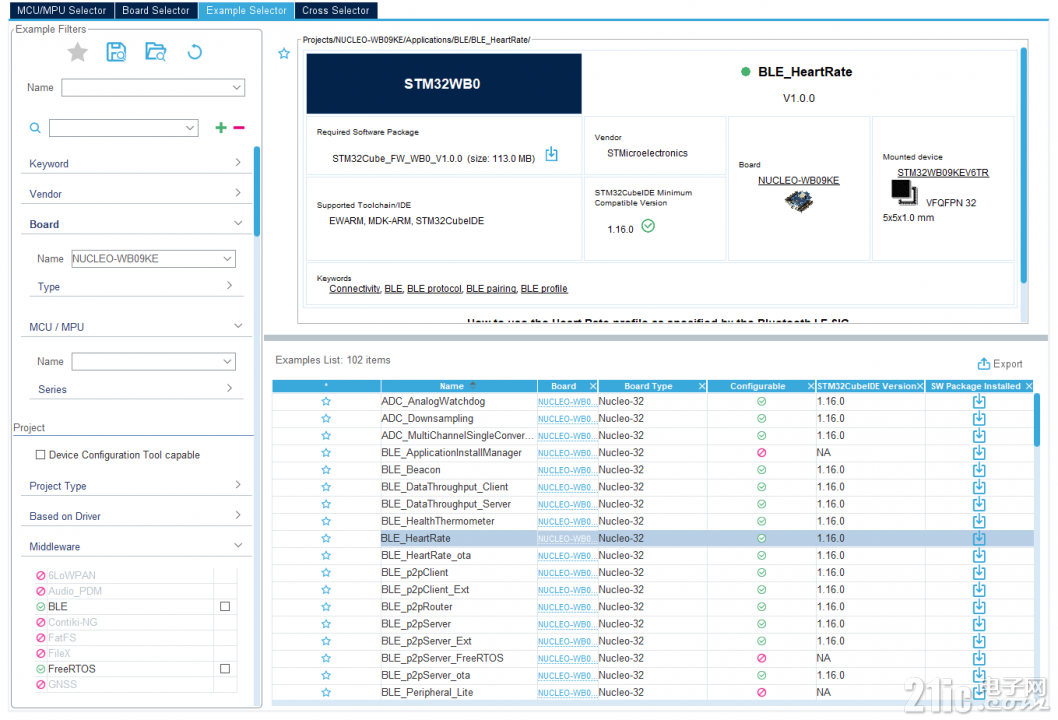

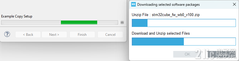

在CubeIDE里面选择新建一个STM32项目,之后在Example里根据板卡“WB09KE”筛选出适配例程,这里选择的是HeartRate例程。
可能需要从网站自动下载最新的固件库。

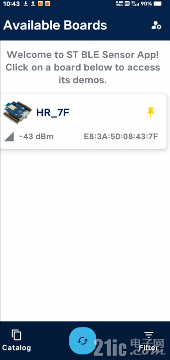

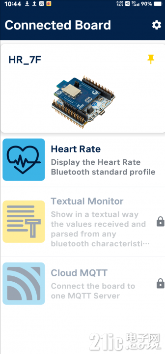

验证:打开ST BLE SENSOR应用,找到HR开头的设备,点击Connect。
至此,开发环境搭建好了,例程编译、烧录,验证好了。
