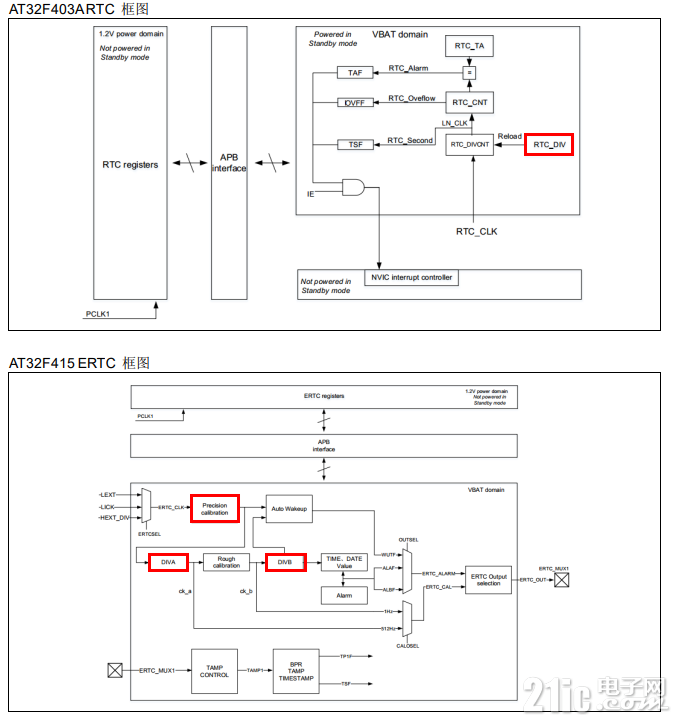

Example Code 请见雅特力官网示例代码《SC0007_AT32F4xx_RTC_毫秒计时》。 因 AT32F403A, AT32F407, AT32F403, AT32F413 的 RTC 硬 件 结 构 相 同 , 请 参 考 项 目 工 程AT32F403A_407_Firmware_Library。用 AT-START-F403 V1.2 下载验证时,请将 R7 焊上 0 欧电阻。因 AT32F415, AT32F421 的 ERTC 硬件结构相同,请参考项目工程 AT32F415_Firmware_Library。AT32F403A RTC 设置:

需注意以下事项:
1. 修改 RTC 设置时需修改写入备份域寄存器的值(如下代码),或者是断主电源的同时拨掉纽扣电池;bpr_data_write(BPR_DATA1, 0x1234);
2. 程序中 RTC 分频系数寄存器(RTC_DIVH/RTC_DIVL)设置时要实际计算值减 1,因为寄存器会自动加 1,时钟频率为 = fRTCCLK/(DIV[19:0]+1);ERTC 预分频器寄存器(ERTC_DIV) 设置时 DIVA/DIVB要实际计算值减 1, 因为寄存器会自动加 1,日历时钟=ERTC_CLK/((DIVA+1)x(DIVB+1))。
3. AT32F403A 与 AT32F415 获取毫秒的差别在于 AT32F403A 是通过分频,获得 1ms 时基,如下AT32F403A RTC 框图(最小可获得时基 61us); AT32F415 是在 1s 时基,通过亚秒寄存器(ERTC_SBS)获得同步分频值,如下 AT32F415 ERTC 框图,计算得到毫秒值 SBS = (DIVB - SBS ) / (DIVB + 1 )。
4. 实际示波器测试和打印结果
