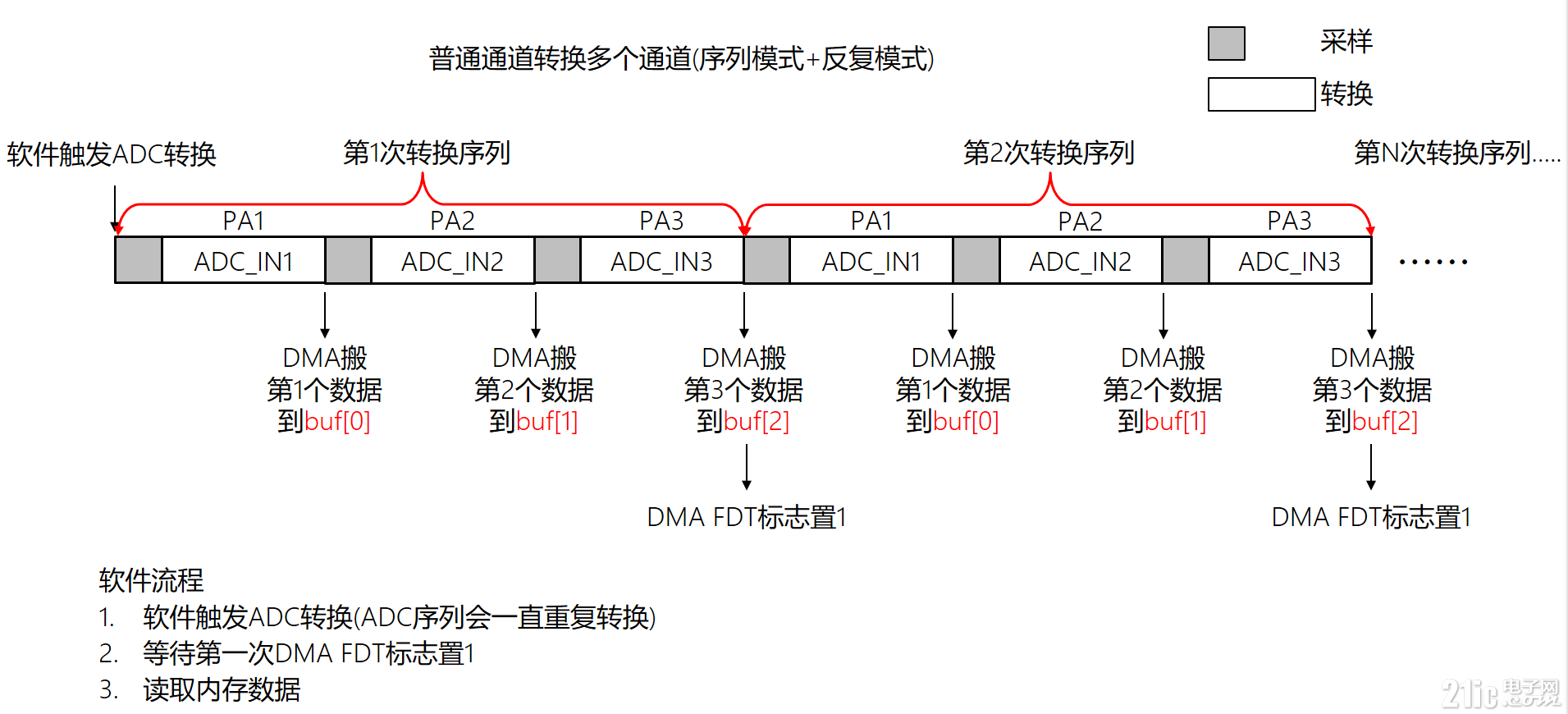

本文主要介绍如何基于AT32 WorkBench配置ADC的普通组,转换多个通道,并通过DMA读取转换的数据,在反复模式下,只需要触发1次,ADC的普通组序列就会一直连续反复转换
转换时序

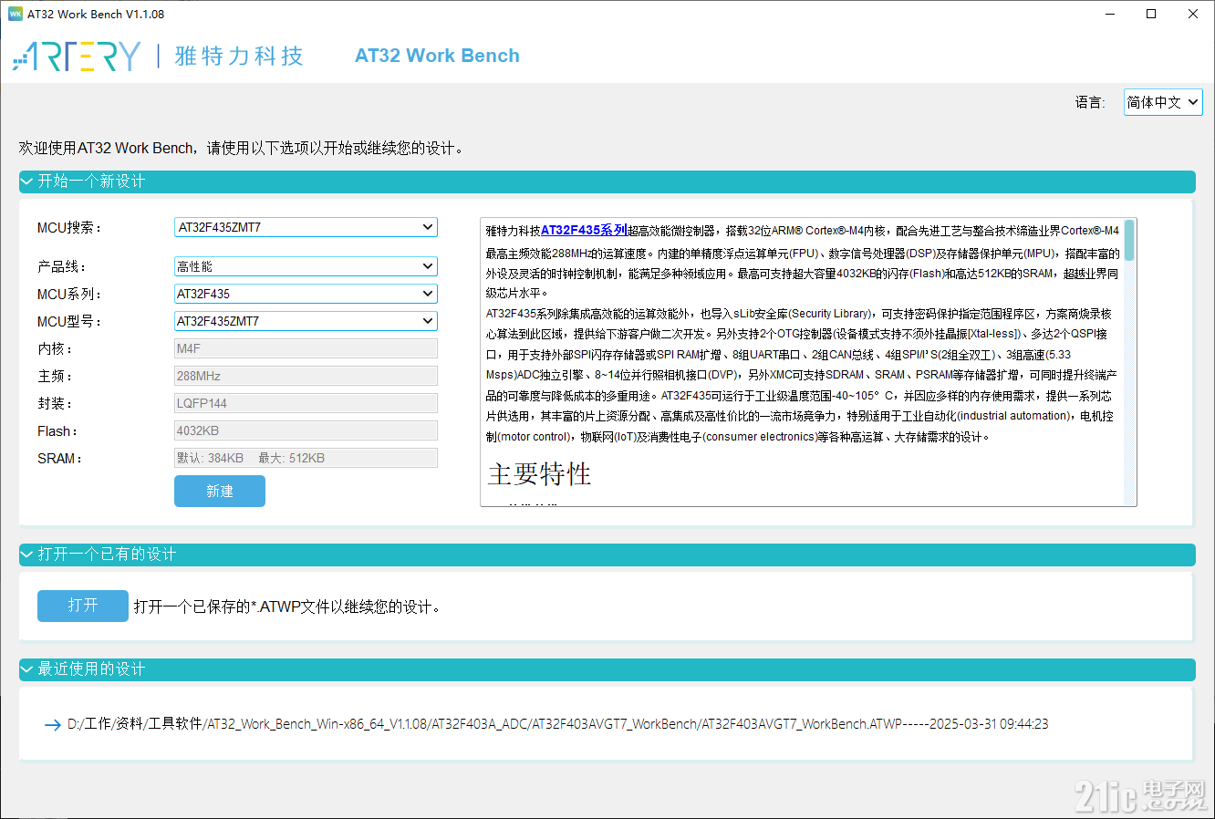

1打开AT32 WorkBench新建AT32F435工程
0c2994fda4f1be69e500435da783fab0

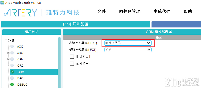

2.1 打开外设CRM配置HEXT为时钟振荡器,如下图
27cbadf1fc07ab9f21c17562392b458d

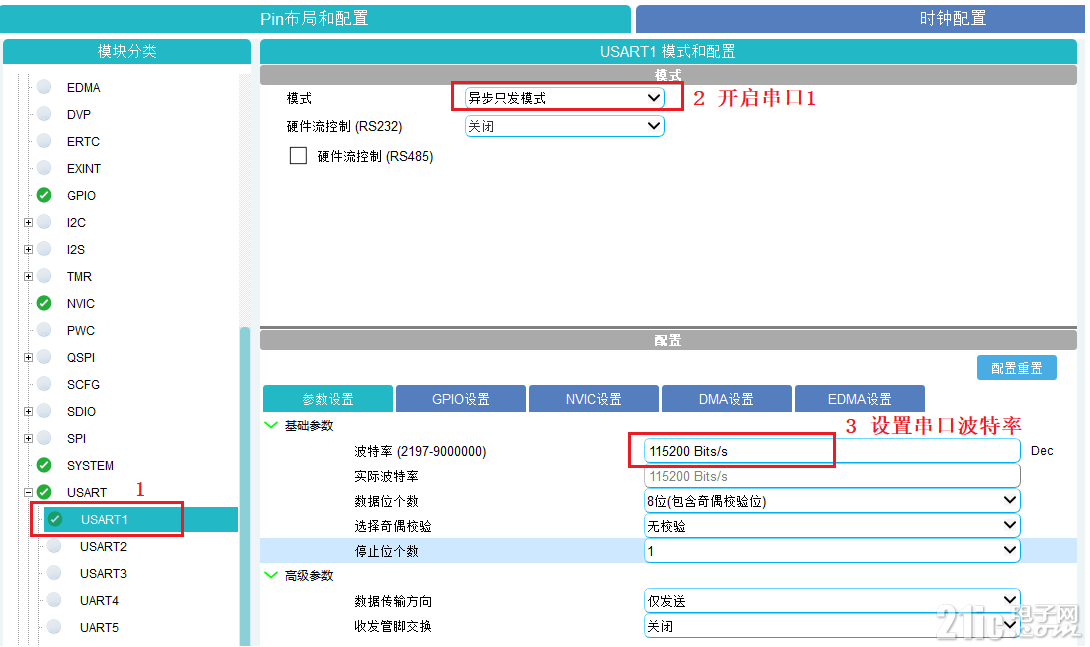

6.1配置USART1
89d47e402dea0cb073151c8c31758309

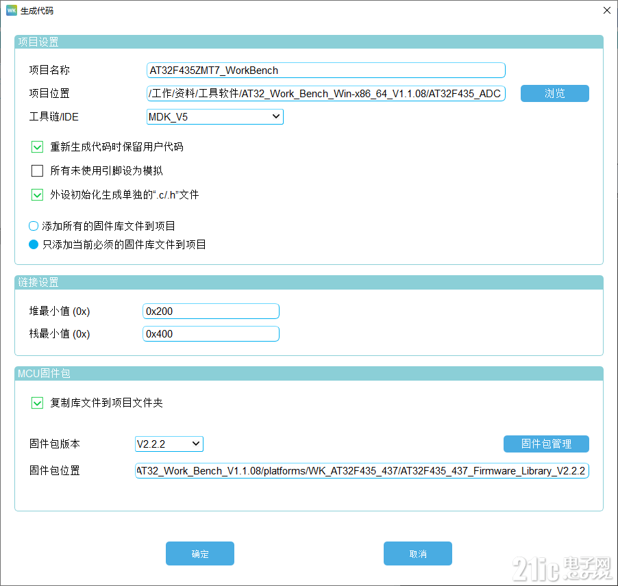

7点击“生成代码”生成MDK5代码工程
0082d1efc6b7d5bfea430e9501945db9

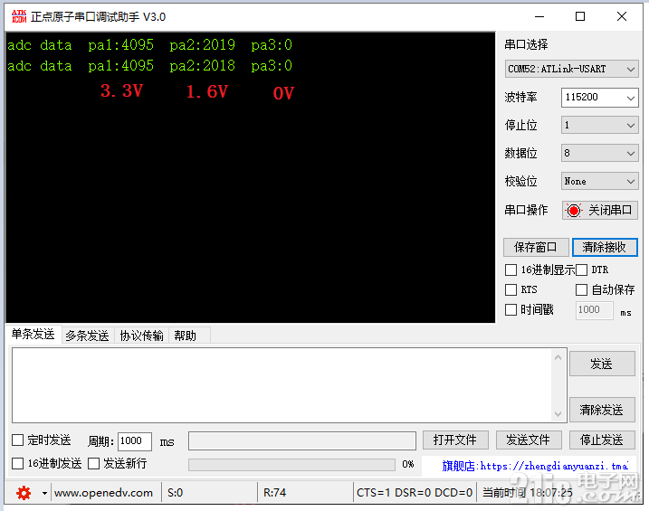

9将ADC引脚接以下电压,
ADC CH1(PA1引脚)接3.3V
ADC CH2(PA2引脚)接1.6V
ADC CH3(PA3引脚)接0V
10在MDK5上编译,并下载代码到AT32F435 MCU 上
11复位运行AT32F435MCU,用串口助手观看打印信息,ADC数据会不停的转换,每1秒钟串口打印一次ADC数
