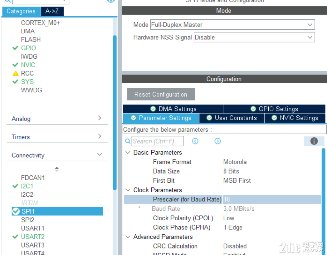

       为此我们需要找到SPI的MOSI(主出从入)、MISO(主入从出)引脚,我们看一下C092支持的SPI模块,并选择SPI1作为基础测试配置:

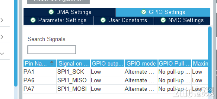

       SPI1对应的引脚,默认如下:

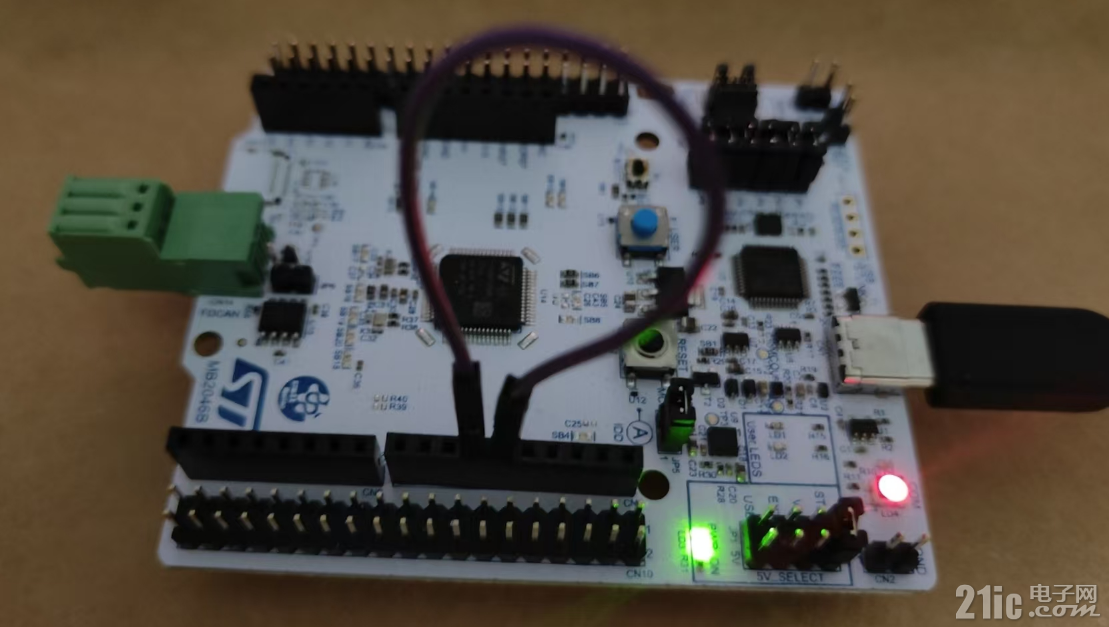

       实物连接如下:

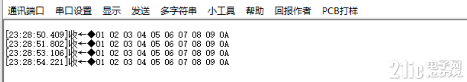

       接下来编写一下SPI测试程序:
  1. <p>void SPI_LoopbackTest(void) </p><p>{</p><p>  uint8_t SPItx_buffer[10] = {0x01,0x02,0x03,0x04,0x05,0x06,0x07,0x08,</p><p>                           0x09,0x0A};</p><p>  uint8_t SPIrx_buffer[10] = {0};</p><p>  HAL_SPI_TransmitReceive(&hspi1, SPItx_buffer, SPIrx_buffer, 10, 100);</p><p>  if(memcmp(SPItx_buffer, SPIrx_buffer, 8) == 0) {</p><p>    HAL_UART_Transmit(&huart2, (uint8_t *)&SPIrx_buffer, 10, 0xFFFF);</p><p>  }</p><p>}</p>
       效果如下:
d4e39549bb4d2e4b65f435b0956cc146
       回环测试确实不错,可以用最少的器件实现功能模块的测试。

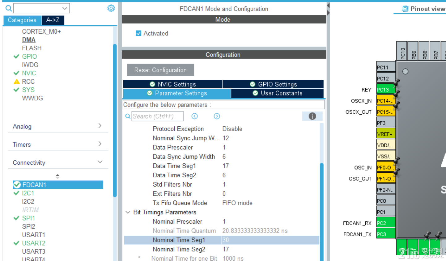

       我们看一下FDCAN的配置:
460f849202298fa324499792dc84376c
       注意一下,我们开启了FIFO进行数据接收,传输速率可以通过时钟分频 、预分频 、Seg1 、 Seg2这几个参数进行配置。
       CAN的一个特色就是其需要ID进行过滤,可以通过添加过滤器的方式将无用信号剔除,我们创建一个标准过滤器以及一个扩展滤波器:
  1. <p>/* Configure standard ID reception filter to Rx FIFO 0. Only accept ID = FilterID1 */</p><p>  FDCAN_FilterTypeDef        sFilterConfig;</p><p>  sFilterConfig.IdType       = FDCAN_STANDARD_ID;</p><p>  sFilterConfig.FilterIndex  = 0U;</p><p>  sFilterConfig.FilterType   = FDCAN_FILTER_DUAL;</p><p>  sFilterConfig.FilterConfig = FDCAN_FILTER_TO_RXFIFO0;</p><p>  sFilterConfig.FilterID1    = 0x444;</p><p>  sFilterConfig.FilterID2    = 0x444; /* For acceptance, MessageID and FilterID1 must match exactly */</p><p>  if (HAL_FDCAN_ConfigFilter(&hfdcan1, &sFilterConfig) != HAL_OK)</p><p>  {</p><p>    Error_Handler();</p><p>  }</p><p>  /* Configure extended ID reception filter to Rx FIFO 1. Only accept ID between FilterID1 and FilterID2. */</p><p>  sFilterConfig.IdType       = FDCAN_EXTENDED_ID;</p><p>  sFilterConfig.FilterIndex  = 0U;</p><p>  sFilterConfig.FilterType   = FDCAN_FILTER_RANGE_NO_EIDM;</p><p>  sFilterConfig.FilterConfig = FDCAN_FILTER_TO_RXFIFO1;</p><p>  sFilterConfig.FilterID1    = 0x1111111;</p><p>  sFilterConfig.FilterID2    = 0x2222222;</p><p>  if (HAL_FDCAN_ConfigFilter(&hfdcan1, &sFilterConfig) != HAL_OK)</p><p>  {</p><p>    Error_Handler();</p><p>  }</p>
       然后创建三个带ID的数据发送,其中两个是在ID滤波器中间的:
  1. <p>FDCAN_TxHeaderTypeDef        txHeader;</p><p>  /* Add message to Tx FIFO */</p><p>  txHeader.Identifier          = 0x444;</p><p>  txHeader.IdType              = FDCAN_STANDARD_ID;</p><p>  txHeader.TxFrameType         = FDCAN_DATA_FRAME;</p><p>  txHeader.DataLength          = FDCAN_DLC_BYTES_12;</p><p>  txHeader.ErrorStateIndicator = FDCAN_ESI_ACTIVE;</p><p>  txHeader.BitRateSwitch       = FDCAN_BRS_ON;</p><p>  txHeader.FDFormat            = FDCAN_FD_CAN;</p><p>  txHeader.TxEventFifoControl  = FDCAN_STORE_TX_EVENTS;</p><p>  txHeader.MessageMarker       = 0x52U;</p><p>  if (HAL_FDCAN_AddMessageToTxFifoQ(&hfdcan1, &txHeader, txData0) != HAL_OK)</p><p>  {</p><p>    Error_Handler();</p><p>  }</p><p>  /* Add second message to Tx FIFO */</p><p>  txHeader.Identifier          = 0x1111112;</p><p>  txHeader.IdType              = FDCAN_EXTENDED_ID;</p><p>  txHeader.TxFrameType         = FDCAN_DATA_FRAME;</p><p>  txHeader.DataLength          = FDCAN_DLC_BYTES_12;</p><p>  txHeader.ErrorStateIndicator = FDCAN_ESI_PASSIVE;</p><p>  txHeader.BitRateSwitch       = FDCAN_BRS_ON;</p><p>  txHeader.FDFormat            = FDCAN_FD_CAN;</p><p>  txHeader.TxEventFifoControl  = FDCAN_STORE_TX_EVENTS;</p><p>  txHeader.MessageMarker       = 0xCCU;</p><p>  if (HAL_FDCAN_AddMessageToTxFifoQ(&hfdcan1, &txHeader, txData1) != HAL_OK)</p><p>  {</p><p>    Error_Handler();</p><p>  }</p><p>  /* Add third message to Tx FIFO */</p><p>  txHeader.Identifier          = 0x2111113;</p><p>  txHeader.IdType              = FDCAN_EXTENDED_ID;</p><p>  txHeader.TxFrameType         = FDCAN_DATA_FRAME;</p><p>  txHeader.DataLength          = FDCAN_DLC_BYTES_12;</p><p>  txHeader.ErrorStateIndicator = FDCAN_ESI_PASSIVE;</p><p>  txHeader.BitRateSwitch       = FDCAN_BRS_OFF;</p><p>  txHeader.FDFormat            = FDCAN_FD_CAN;</p><p>  txHeader.TxEventFifoControl  = FDCAN_STORE_TX_EVENTS;</p><p>  txHeader.MessageMarker       = 0xDDU;</p><p>  if (HAL_FDCAN_AddMessageToTxFifoQ(&hfdcan1, &txHeader, txData2) != HAL_OK)</p><p>  {</p><p>    Error_Handler();</p><p>  }</p>
       分别发送的数据如下:
  1. <p>static const uint8_t  txData0[] = {0x10, 0x11, 0x12, 0x13, 0x14, 0x15, 0x16, 0x17, 0x18, 0x19, 0x20, 0x21};</p><p>static const uint8_t  txData1[] = {0x55, 0x55, 0x55, 0x55, 0x55, 0x55, 0x55, 0x55, 0x55, 0x55, 0x55, 0x55};</p><p>static const uint8_t  txData2[] = {0xFF, 0x00, 0xFF, 0x00, 0xFF, 0x00, 0xFF, 0x00, 0xFF, 0x00, 0xFF, 0x00};</p>
       通过比对后发现,只有牵连组数据发送出来了,不在这个区间的直接过滤了:
