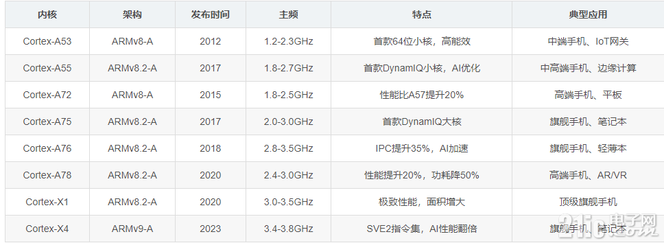

典型内核演进:
表:Cortex-A系列主要内核对比

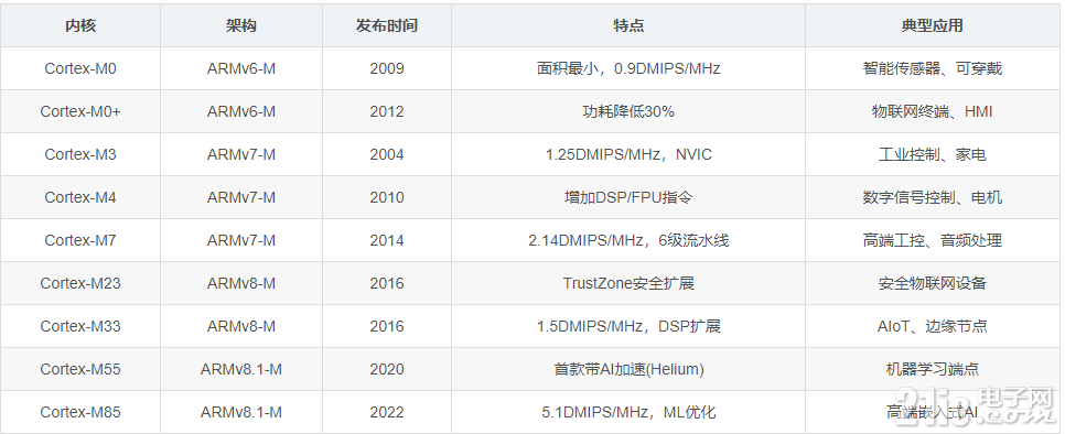

2. Cortex-M系列:微控制器内核
Cortex-M系列是面向微控制器(MCU)和嵌入式系统的处理器内核,强调低功耗、实时性和成本效益。
主要特性:
单周期指令执行
低功耗设计(μA/MHz级)
快速中断响应(纳秒级)
小尺寸(最小内核仅0.01mm²)
支持Thumb-2指令集
无MMU,可运行RTOS
典型内核演进:
表:Cortex-M系列主要内核对比

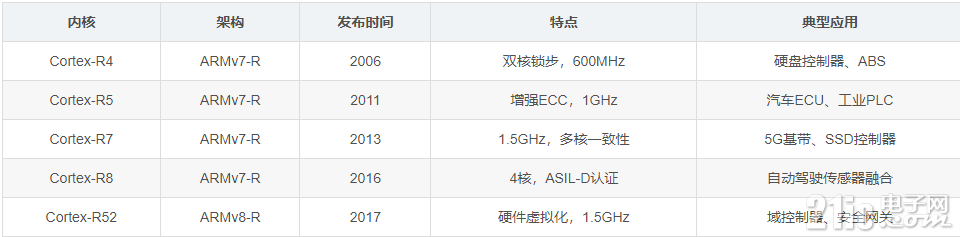

3. Cortex-R系列:实时处理器内核
Cortex-R系列专为高可靠性实时系统设计,广泛应用于汽车电子、工业控制和存储设备等领域。
主要特性:
低延迟中断响应(<1μs)
锁步核(lock-step)设计
ECC内存保护
实时操作系统支持
小容量紧耦合内存(TCM)
典型内核演进:
表:Cortex-R系列主要内核对比

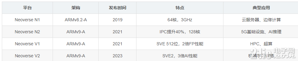

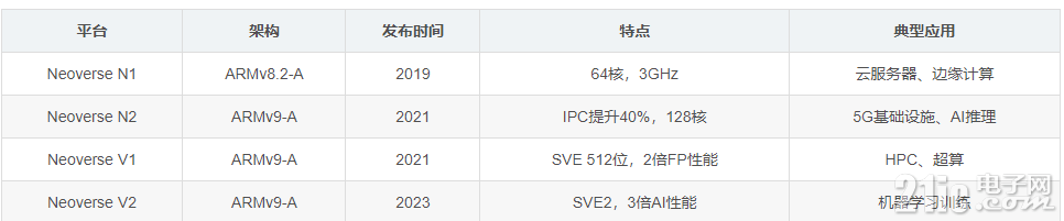

4. Neoverse系列:基础设施处理器
Neoverse是ARM面向数据中心、网络基础设施和HPC设计的高性能处理器系列,基于最新的ARMv8/v9架构。
主要特性:
超高核心数(最高256核)
多芯片一致性互联
先进矢量扩展(SVE/SVE2)
硬件虚拟化加速
支持PCIe 5.0/CXL
典型产品线:
表:Neoverse系列主要平台对比

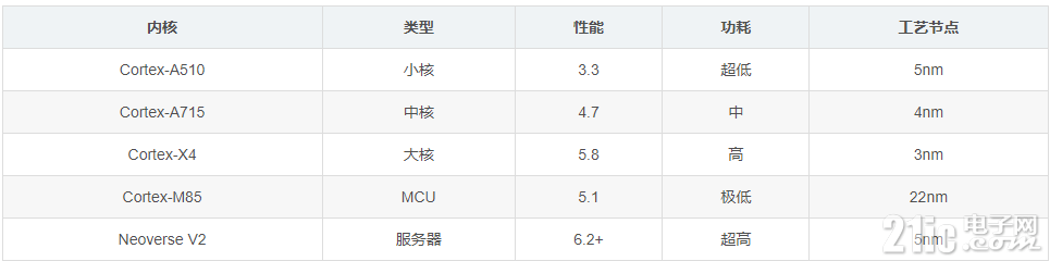

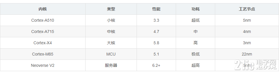

1. 性能对比
表:典型ARM内核性能对比(DMIPS/MHz)
