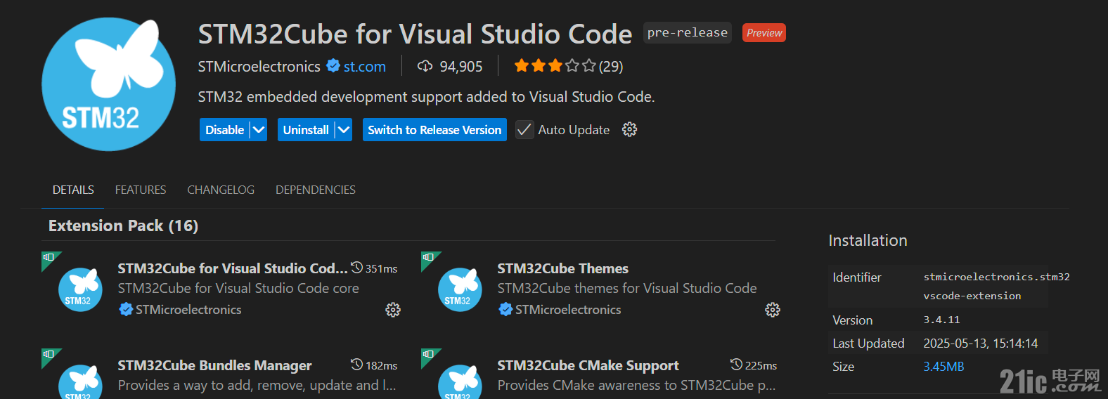

       本次使用的是ST打造的第三版VS Code扩展。

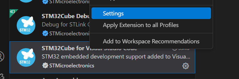

       打开VS Code,通过菜单View->Extensions,或者点击左侧栏Extensions(Ctrl+Shift+X),搜索“STM32 VS Code Extension”:
099a61d0efc468755c8a861ae90a7d2c
       目前的发布版本为2.1.1,本次的第三版VS Code扩展需要安装预发布版本,最新的STM32 VS Code Extension版本其实已经达到了3.4.11了:
e69971b400514d5f1d07b5fd2fea44bc
       在VScode插件安装中选择预发布版本安装就是这个3.4.11版本插件:
bedc459eff3b9c09c12cbd67784c899a

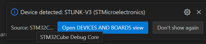

       我们打开插件,通过USB连接一个H533的开发板,可以看到直接发现STlink-V3(板载的调试器):

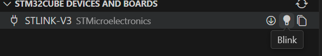

1aa3caec20b5dc671949ee6f82bf53e1
       我们可以在STM32CUBE DEVICES AND BOARDS中点击这个STlink-V3进行更新固件、控制操作:
caba20020bd0960bafa7b9ae0011fdc5
       Blink操作可以让STlink-V3等闪烁一段时间(STM32H533开发板对应的是LD7),以此可以判断是否通信正常。
       需要更新STlink的驱动。

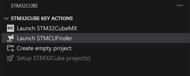

       在STM32 VS Code Extension中可以在STM32CUBE KEY ACTIONS下看到我们可以直接运行的一些软件:
e1fd3c795545684753b5d6dc1839765c
       第一个就是我们必用的STM32CubeMX,用于初始化代码生成,单击就可以运行,相当于和现有软件的联动吧;接下来是个STMCUFinder,主要用于设备选型,可以快速获取现有产品线的资料,支持按资源搜索,实际上这一部分已经融合到STM32CubeMX里了,没必要下载。

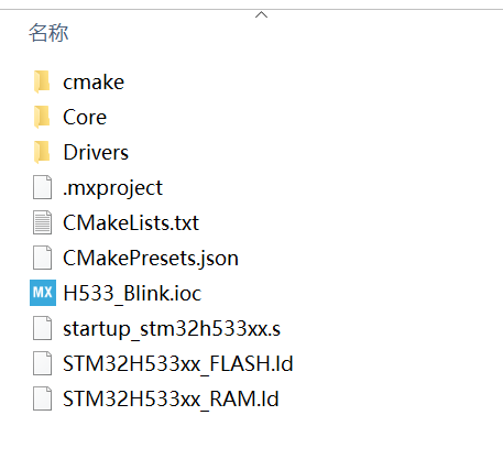

创建或者加载工程

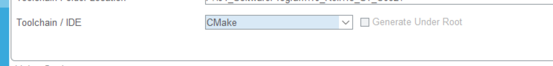

       可以通过两个途径,一个是通过创建一个新的工程(不推荐),另一种是通过STM32CubeMX去生成工程,相信这也是用的最多的,这里注意了使用上的变化主要是工程配置:
cdaef79959c26f4d3267f54781375982
       要创建一个针对VS Code的项目,用户必须在STM32CubeMX的项目管理器面板中选择CMake工具链。
       创建的工程如下:
e33bea6e3fa25c93682038bf47c030ca
       2.1.1版本目录可以看到:
45699bfbd16c63705fa6bf2bd27fe2d4
       工程管理这里对应的是红色的,通过错误信息的解读是可以看到找不到STM32CubeCLT,也就是说基于VS Code进行CMake工具链工程的管理需要STM32CubeCLT的参与。

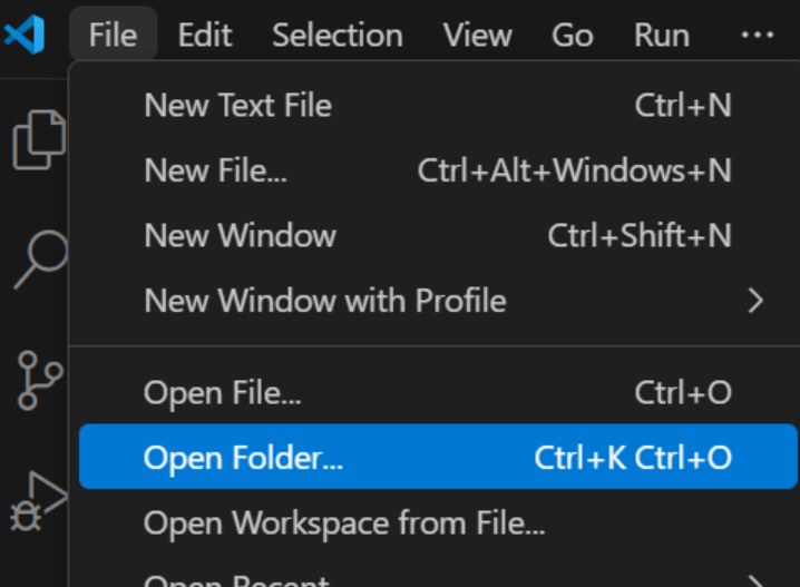

       如何加载一个工程,在第三版中已经没有直接加载程序选项,我们需要通过如下打开:
1bc2d27c71ec440683abce2548776a3a
       然后选择预设配置““Debug” ”,转到STM32的VS Code扩展,然后点击发现STM32Cube项目:
47f0a317572cc031fe04603f42b97e84
       这个时候就会跳转的工程文件,或者已经构建完的可以直接在工程文件进行“Build”:
d45ddd6495cec74a2919f85a720591ea
       然后下载就可以了,会打开elf文件,定义到STM32CubeProgrammer进行下载。

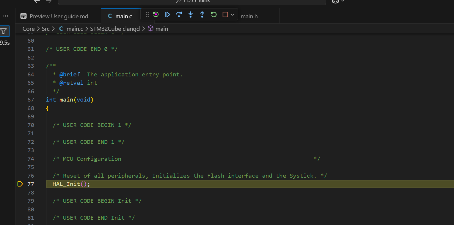

       如下在线调试界面:
cc37f30ee0e9b9ef7c7c84a12de5392d

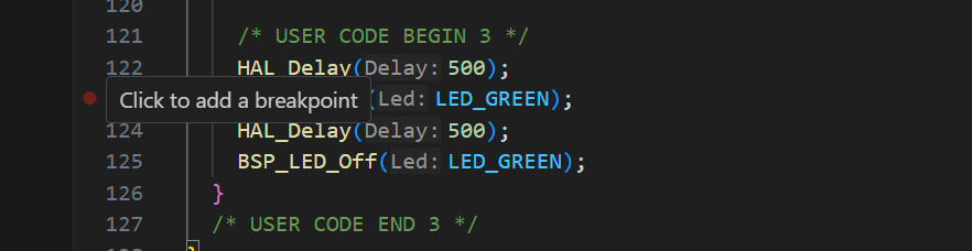

       直接在对应文件内就可以设置断点:
17593c139a2cef1540e353b6b6b48a05
