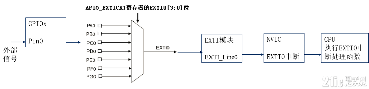

以EXTI0外部中断的信号流向说明情况。
    初始化时可以按照信号流向的先后顺序依序完成4个模块的初始化工作。
(1)调用GPIO库函数,初始化EXTIx对应的IOx引脚。
(2)调用GPIO库函数,配置AFIO寄存器,设定IOx引脚作为EXTIx的输入引脚。
(3)调用EXTI库函数,配置EXTI的RTSR和FTSR寄存器,设定EXTIx的触发边沿。
(4)调用EXTI库函数,配置EXT的IMR寄存器,开放EXTIx中断。
现在片外硬件可以通过IOx引脚向EXTIx提出中断请求,而EXTIx接收到中断请求后,会向NVIC提出中断请求。
(5)调用NVIC库函数,完成中断源初始化,设置EXTIx中断源的优先级,并开放EXTIx中断源。
(6)实现EXTI中断处理函数,为外部硬件模块服务。中断处理函数中需要调用清除EXTI中断挂起库函数,即向PR寄存器对应位写1清0,以清除EXTIx中断请求。
