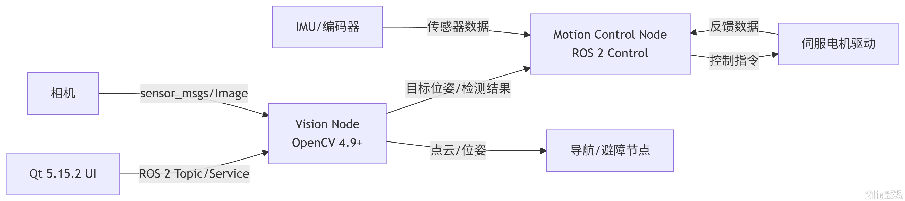

一个opencv + ros2 + qt的视觉运动控制系统的逐步实现

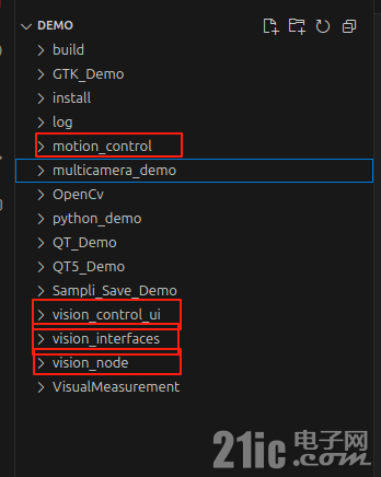

代码实现中:

完整构建流程
bash
# 1. 清理之前的构建
cd ~/Downloads/demo
rm -rf build install log
# 2. 重新构建UI包
colcon build --packages-select vision_control_ui
# 3. 设置环境变量
source install/setup.bash
# 4. 启动UI
ros2 run vision_control_ui vision_control_ui

系统集成测试
  1. 启动运动控制节点: bash
    ros2 launch motion_control motion_control.launch.py
  2. 启动Qt UI: bash
  3. 基本操作:
    • 启动控制:点击 "Start Control" 按钮
    • 设置PID:调整参数后点击 "Set PID"
    • 发送位姿:输入目标位置后点击 "Send Pose"
    • 紧急停止:点击红色 "EMERGENCY STOP" 按钮
  4. 监控状态:
    • 关节状态实时显示在表格中
    • 状态栏显示系统连接状态
这个解决方案完全移除了对 ament_auto 的依赖,使用标准的 CMake 配置方法,并且简化了 UI 功能,只保留核心的运动控制功能。
