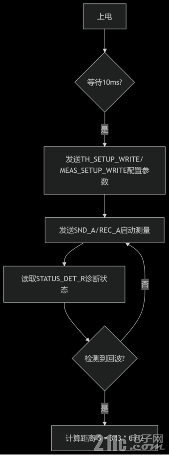

典型使用流程
```mermaid
graph TD
  A[上电] --> B{等待10ms?}
  B -->|| C[发送TH_SETUP_WRITE/MEAS_SETUP_WRITE配置参数
  C --> D[发送SND_A/REC_A启动测量
  D --> E[读取STATUS_DET_R诊断状态
  E --> F{检测到回波?}
  F -->|| G[计算距离
  F -->|| D
> 关键命令示例:
> - 发波测量:`SND_A`(配置文件A) → 返回状态+首回波高度。
> - 读取温度:`TEMP_READ` 10位代码,需按`T = 25 + (CODE - CODE) × 0.513`换算。
此芯片适用于超声波泊车辅助(USPA)及工业测距,需重点优化电源、传感器匹配及抗干扰设计以发挥最佳性能。
