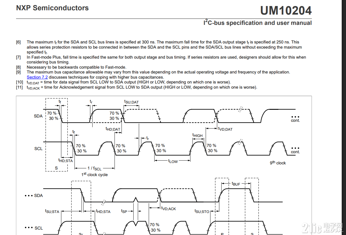

IIC通信的建立时间-set time一般定义是SCL上升沿采样数据之前,SDA上的数据必须保持稳定的最短时间
保持时间-hold time一般定义是SCL上升沿采集数据之后,SDA上的数据必须继续保持稳定的最短时间
但是再IIC应用手册UM10204中,给出的hold time时间,是从SCL下降沿到SDA上升沿来定义的,这是为什么?
难道有一个说法是不对的吗?
寂静之回响 发表于 2025-7-8 16:44 | 显示全部楼层
可能人家是没错的,你应该看下i2c的标准协议,应该是没问题的

HarmonySage 发表于 2025-7-11 19:18 | 显示全部楼层
你说的:
"setup time": SCL 上升沿采样之前,SDA 必须稳定的最短时间
"hold time": SCL 上升沿采样之后,SDA 必须继续保持稳定的最短时间
