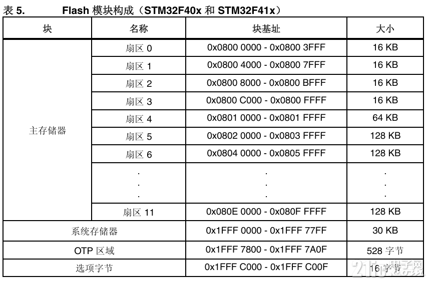

地址布局
擦除
擦除使用HAL_FLASHEx_Erase()函数,需要解锁操作完后再上锁
擦除的单位是扇区,sector_index对应着上表中的扇区序号

test_dump_hex(0x8040000, 128);
测试
    test_flash_erasr(FLASH_SECTOR_6);
    test_flash_write(0x8040000, data, 128);
结果如下:
