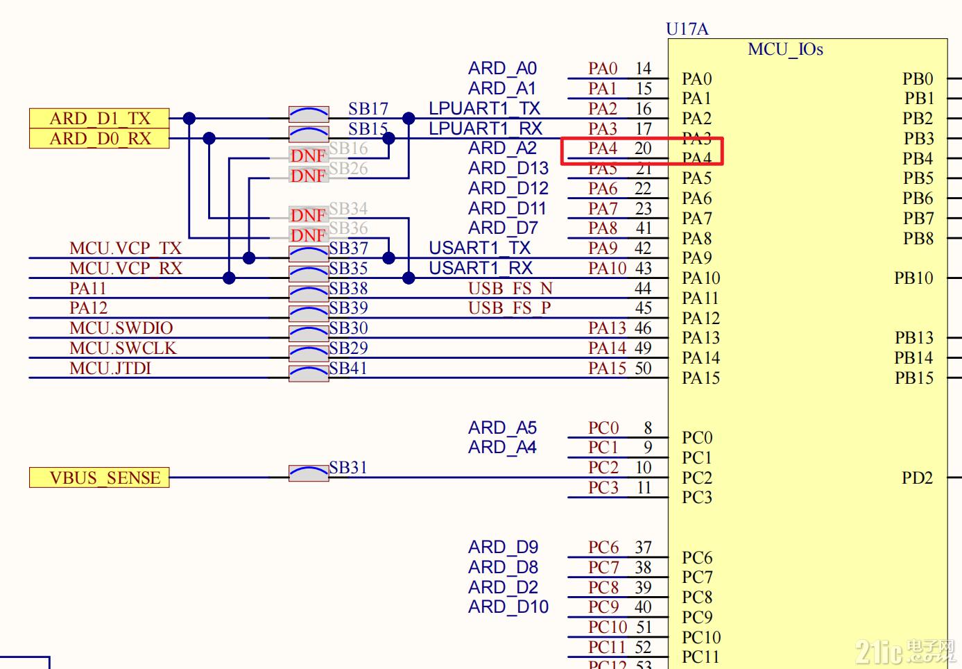

一、首先通原理图、数据手册,找到自己需要的DAC端口,以及连接到的外部管脚
我这边选了DAC1通道OUT1,即DAC1_OUT1,对应的通道PA4

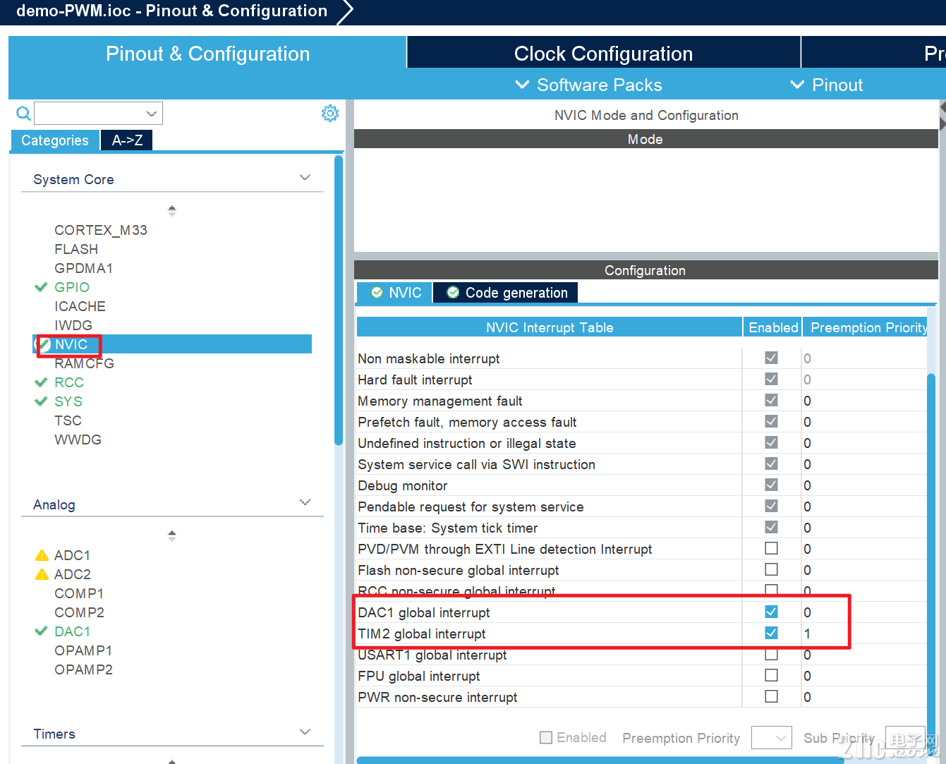

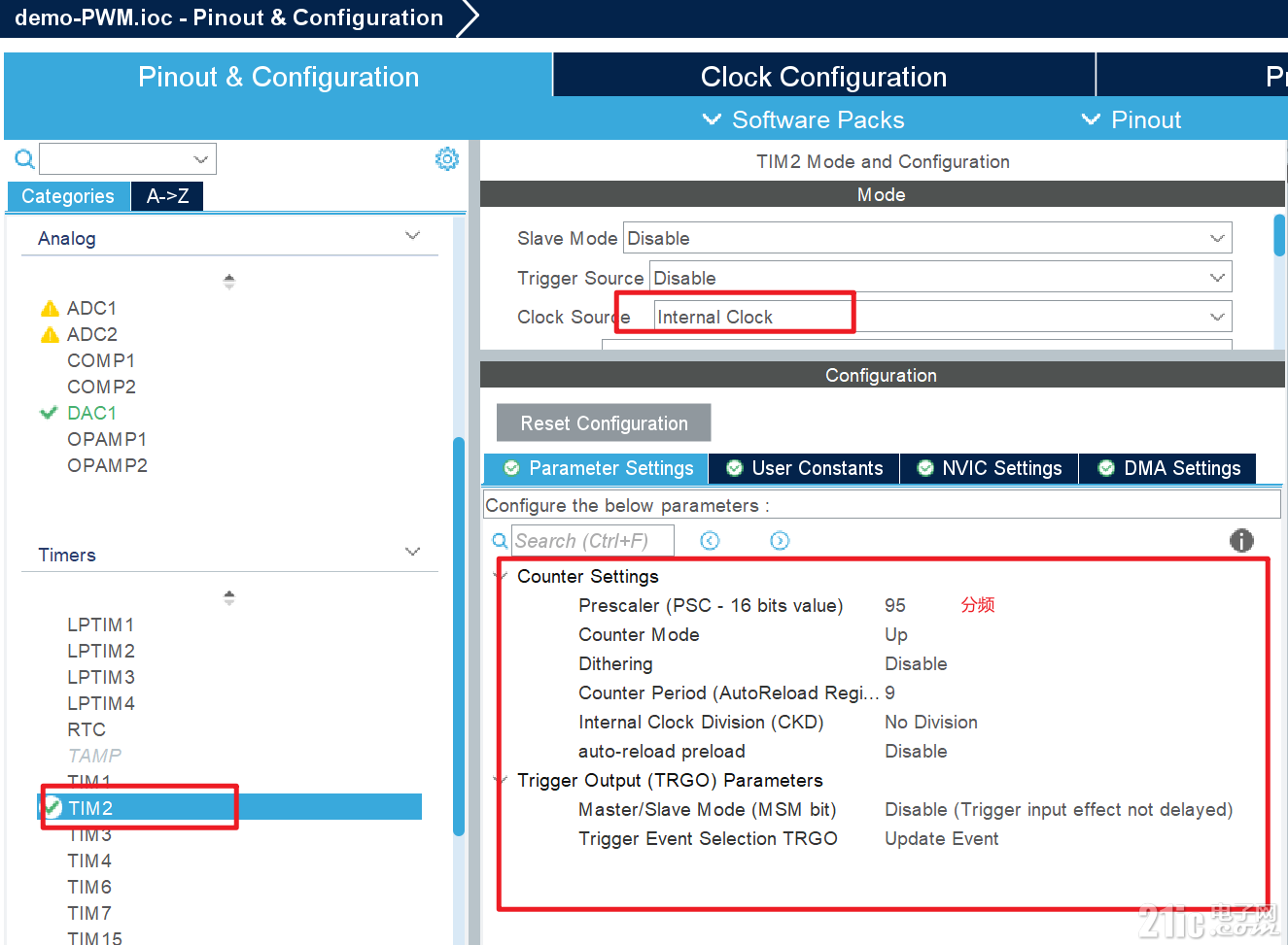

DAC1配置如下:
TIM2设置
INVC设置:
USART1配置:
三、代码调试

3、tim.c函数
  htim2.Instance = TIM2;
  htim2.Init.Prescaler = 95;
  htim2.Init.CounterMode = TIM_COUNTERMODE_UP;
  htim2.Init.Period = 9;
  htim2.Init.ClockDivision = TIM_CLOCKDIVISION_DIV1;
  htim2.Init.AutoReloadPreload = TIM_AUTORELOAD_PRELOAD_DISABLE;
