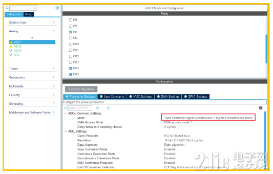

在CubeMx中将三个ADC通道管脚进行配置,同时注意在ADC1的配置的ADCs_Common_Settings 选择 Triple combined 模式。
图2. ADC 通道配置

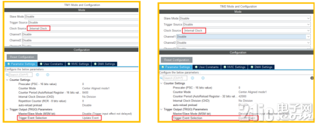

触发源选择中,本例中选择 TIMER 触发 ADC,客户可根据实际需要进行触发配置。
本例子中配置 TIM1 触发注入组 ADC,TIM2 触发规则组 ADC。
图3. 规则组和注入组 ADC 触发源选择
图4. 规则组 DMA 配置
图5. 触发 TIMER 配置

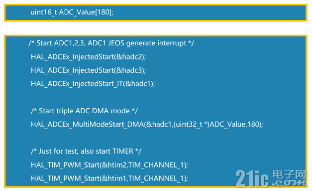

2.3. ADC 配置
配置好工程后,CubeMx 生成代码,并在主函数中启动 TIMER 以及 ADC 采样。这边注意DMA 数组的大小需要是 9 的倍数,原因是三个 ADC 同步采样,而且是每个 ADC 一次触发都会有三个通道进行采样。本例子中用于测试,定义数组大小为 180,而且为了查看触发的频率,配置 Timer 输出 PWM 波形用于测试。

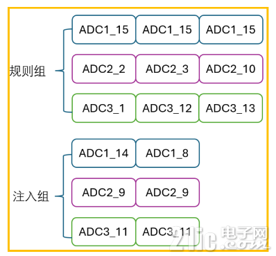

3. DMA 配合规则组 ADC 采样
这边需要说明的是 ADC 规则组 DMA 搬运后的数组所代表的通道数据。

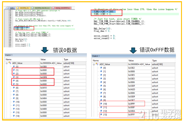

4. CubeMx 的错误配置导致采样数据错误
在触发过程中,如果通过修改定时器的初始计数值,模拟注入采样打断规则采样的场景,会发生 ADC2,ADC3 规则组采样错误的情况,数据会有 0x000 和 0xFFF 错误数据出现。该情况在客户实际使用中是灾难的问题。该情况下三个 ADC 的注入组采样是正常的,ADC1 的规则组采样正常,而 ADC2,ADC3 的规则组错误。
图7. 错误的采样数据
根源在于 CubeMx 的 ADC2 和 ADC3 的注入采样模式配置为自动注入模式,而且在当前版本是无法在三 ADC 模式进行修改的。当 JAUTO 位置位后,注入组转换会自动在规则组后面,会导致触发的冲突,从而导致规则组采样异常。
图8. CubeMx 配置错误
因为目前 CubeMx V6.12 以前版本在界面上无法进行修改,如果客户使用到了三 ADC 采样模式,目前只能在客户代码中将这个 JAUTO 强制清零操作,清除后三 ADC 的规则注入组同步采样方式可以正常工作。
图9. 对 JAUTO 位强制清零
