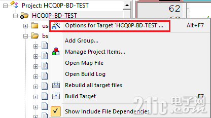

使用Keil时,我们会经常通过以下两种方式之一操作魔术棒
从而进入以下窗口:该窗口基于Keil5版本V5.36,Keil5以下版本会有差别;
看到这里,读者可能已经知道所谓的“魔术棒”是什么了!
其实就是用来进行相关常用配置的一个窗口的图标,形似魔术师的魔法棒!

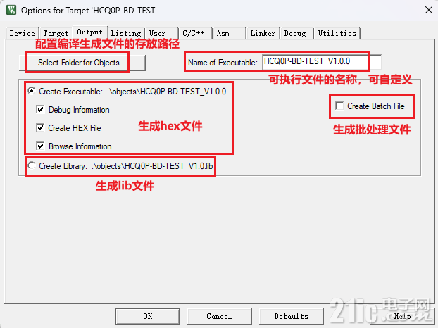

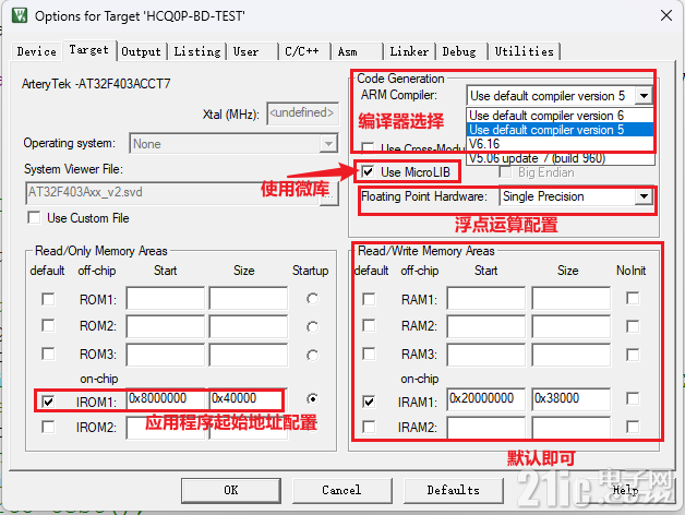

那常用配置到底包括哪些呢?本文将通过图片+备注方式简要介绍
菜单一:“Device”,直译为设备
菜单二:“Target”,直译为目标/对象
菜单三:“Output”,直译为输出
注意:
勾选了“Browse Information”,程序代码才能执行跳转,但代码编译速度会变慢。

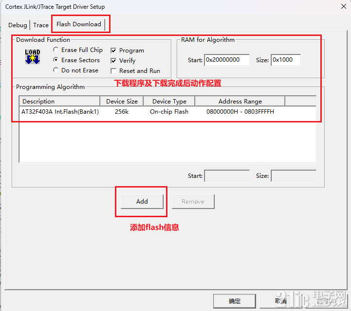

硬仿真即为通过仿真器+板子进行实际调试,可以通过“Settings”进行设置:

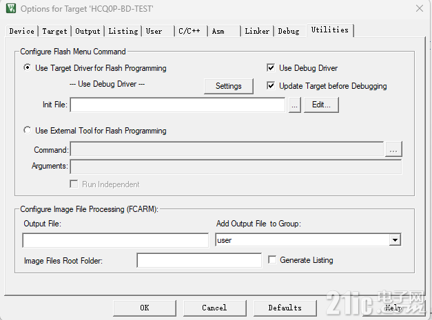

菜单十:“Utilities” ,直译为实用
到目前为止,该菜单也没做过任何配置。
