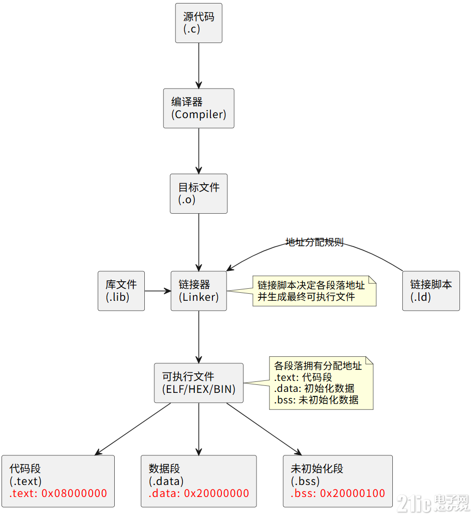

一、链接器是干啥的?
      链接器是编译的最后一环,活儿挺多:
      - 符号解析:把代码里的符号(比如函数 main() 或者全局变量 g_count)跟具体的内存地址绑上。
      - 地址分配:给程序的代码段(.text)、数据段(.data.bss)安排内存地址。
      - 生成可执行文件:整出一个能在硬件上跑的文件,比如 ELF、HEX 或 BIN 格式,里头带上内存布局的“地图”。
      - 处理重定位:如果程序需要动态调整地址,链接器还会生成个重定位表,记下哪些地方得改。
      在嵌入式系统里,链接器靠一个叫链接脚本(linker script)的东西干活。这脚本就像个“导航”,告诉链接器内存咋分,代码放哪儿,数据搁哪儿。比如,下面是个 ARM Cortex-M 微控制器的链接脚本样例:

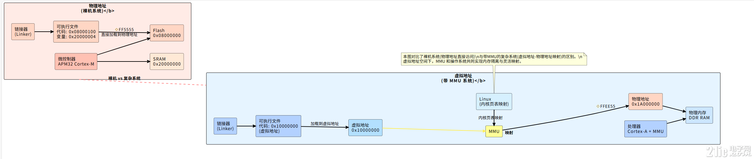

    图1:链接器的工作流程
00e45282c8e2145c3f68970219980dc5
     这脚本里,ORIGIN 是内存的起点地址,LENGTH 是区域大小,SECTIONS 告诉链接器把啥放哪儿。这些地址通常跟硬件的内存布局一模一样。

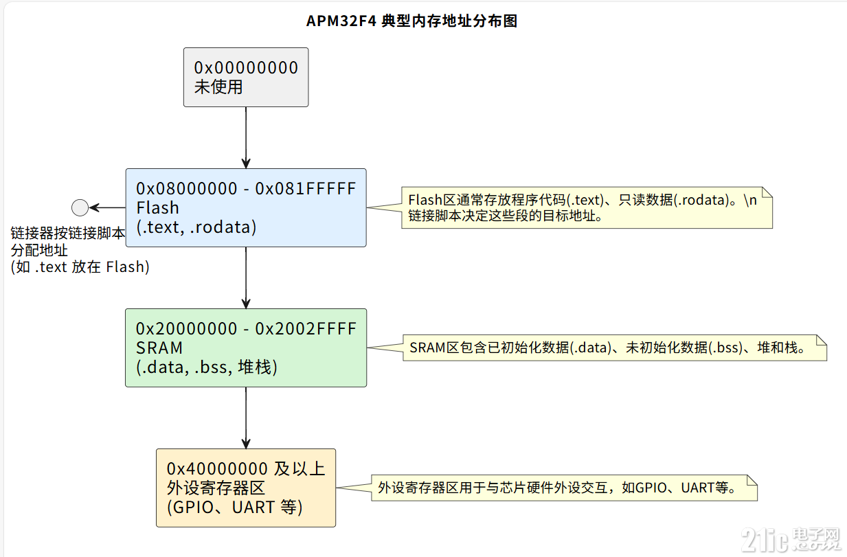

1. 硬件内存布局固定得像钉子
     嵌入式系统的硬件内存布局是死的,早就定好了。比如 APM32F4 微控制器:
     - Flash(存代码)从 0x08000000 开始。
     - SRAM(存变量、堆栈)从 0x20000000 开始。
     - 外设寄存器(比如 GPIO、UART)也在固定地址(像 0x40000000)。
     这些地址在芯片手册里写得清清楚楚,链接器通过链接脚本直接照着硬件的“地图”把代码和数据塞到对应位置。
      图2:嵌入式系统的内存布局

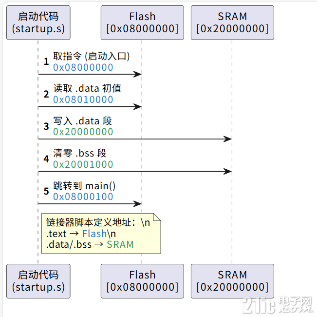

4. 启动代码和加载过程不搞乱
     嵌入式系统有段启动代码(startup code)或者引导加载程序(bootloader),负责把程序从 Flash 搬到 SRAM 或者直接跑。这些代码严格按链接脚本的地址干活:
     - 启动代码(比如 Keil 的 startup.s 或 GCC 的 crt0.s)会初始化向量表、复制 .data 段到 SRAM、清零 .bss 段。
     - 比如,.data 段可能存在 Flash 里,但启动时会被拷到 SRAM 的 0x20000000
     因为这过程死板得很,链接器定的地址跟运行时地址完全对得上。
      图3:启动代码的地址初始化过程

三、物理地址还是虚拟地址?
     链接器到底给的是物理地址还是虚拟地址?得看你的系统是啥情况。咱分开来聊。
1. 物理地址:嵌入式系统的主流
     在大多数嵌入式系统(比如 ARM Cortex-M、PIC、AVR 微控制器)里,链接器给的是物理地址。为啥?
     - 没MMU:这些芯片没内存管理单元,压根儿不支持虚拟内存,地址就是硬件的真实地址。
     - 内存布局固定:链接脚本里的地址(比如 0x08000000)直接对应芯片的 Flash 或 SRAM。
     - 实时性要紧:物理地址省去了映射的麻烦,程序跑得快,适合时间敏感的场景。
     - 简单好调试:直接用物理地址,烧录固件、调试都方便。
      举个栗子:用 APM32F103 微控制器,链接器把代码扔到 Flash 的 0x08000000,变量放 SRAM 的 0x20000000。程序烧到 Flash 后,微控制器直接从这些地址跑代码、读变量,实打实的物理地址。
2. 虚拟地址:复杂系统的机制
     如果你的嵌入式系统跑的是复杂操作系统(比如嵌入式 Linux 或 Windows CE),链接器可能给虚拟地址
     - 有MMU:像 ARM Cortex-A 系列的处理器有 MMU,能把虚拟地址映射到物理地址。链接器给的地址是虚拟的,跑的时候操作系统通过页表把虚拟地址转成物理地址。
     - 多任务环境:每个程序可能有自己的虚拟地址空间。比如,程序 A 和程序 B 都用虚拟地址 0x10000000,但 MMU 会把它们映射到不同的物理地址。
     - 动态链接:如果系统支持动态链接库,链接器给的地址是虚拟的,实际地址得等加载器(比如 Linux 的 ld.so)在运行时算。
      举个栗子:在 Raspberry Pi 上跑嵌入式 Linux,链接器可能给程序分配虚拟地址 0x10000000。程序跑起来时,Linux 内核用 MMU 把这个地址映射到物理内存(比如 DDR RAM 的某个区域)。
     图4:物理地址 vs 虚拟地址
