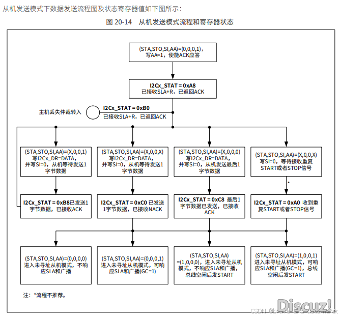

支持主机发送 / 接收,从机发送 / 接收四种工作模式

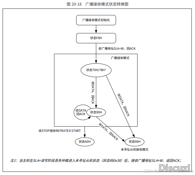

支持广播地址

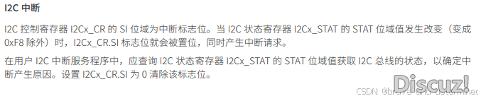

支持输入信号噪声过滤功能
支持中断状态查询功能

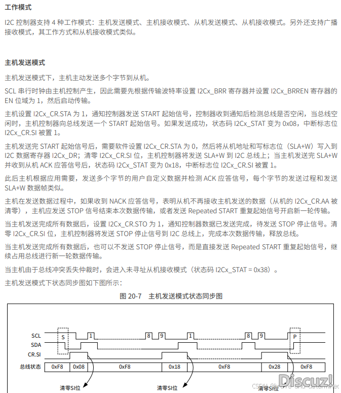

1.4起始信号 (START)
当总线处于空闲状态时(SCL 和 SDA 线同时为高),SDA 线上出现由高到低的下降沿信号,则被定义为起始 信号。主机向总线发出起始信号后开始数据传输,并占用总线。
1.5重复起始信号 (Repeated START)
当一个起始信号后未出现停止信号之前,出现了新的起始信号,新的起始信号被定义为重复起始信号。在主 机发送停止信号前,SDA 总线一直处于占用状态,其它主机无法占用总线。
1.6停止信号 (STOP)
当 SCL 线为高时,SDA 线上出现由低到高的上升沿信号,则被定义为停止信号。主机向总线发出停止信号以 结束数据传输,并释放总线。

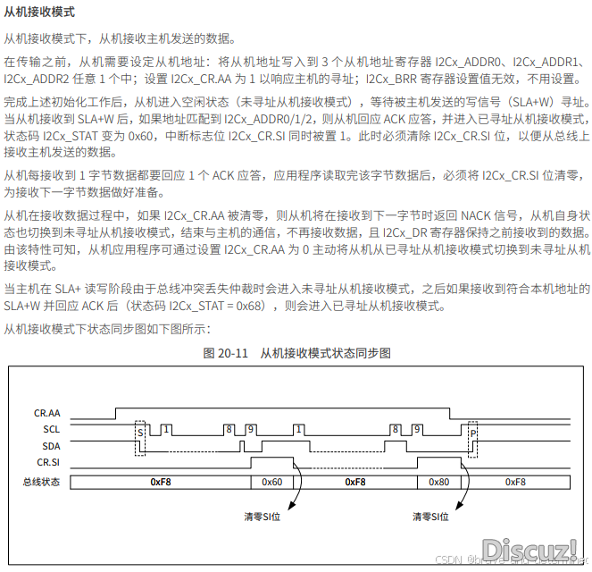

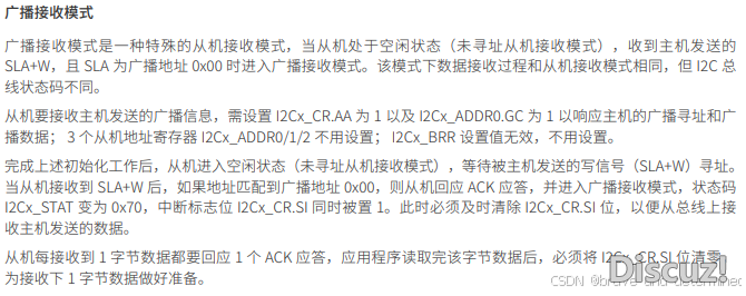

1.7从机地址及读写位
当起始信号产生后,主机开始传输第 1 字节数据:7 bit 从机地址 + 读写位。读写位(1:读;0:写)控制总 线上数据传输方向。被寻址的从机在第 9 个 SCL 时钟周期内占用 SDA 总线,并将 SDA 置为低电平作为 ACK 应答。

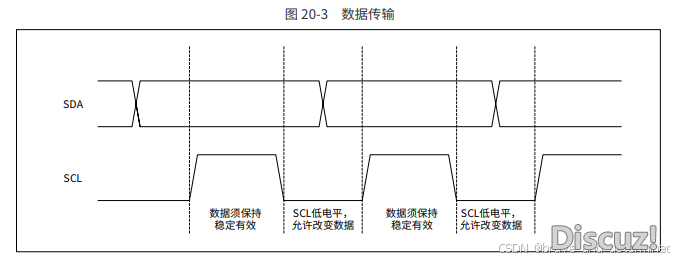

1.8数据传输

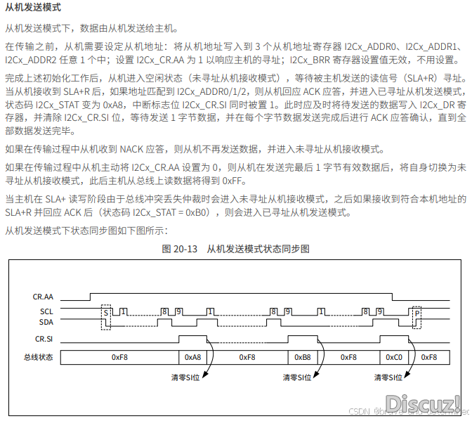

主机在 SCL 线上输出串行时钟信号,主从机通过 SDA 线进行数据传输。数据传输过程中,1 个 SCL 时钟脉 冲传输 1 个数据位(最高有效位 MSB 在前),且 SDA 线上的数据只在 SCL 为低时改变,每传输 1 个字节跟 随 1 个应答位。如下图所示:

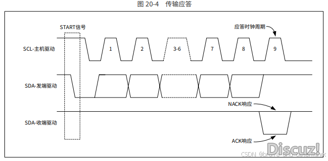

1.9传输应答
在总线上传输数据时,发端每传输完 1 个字节数据,在第 9 个 SCL 时钟周期发端放弃对 SDA 的控制,收端须在 第 9 个 SCL 时钟周期回复 1 个应答位:接收成功,发送 ACK 应答,接收异常发送 NACK 应答。

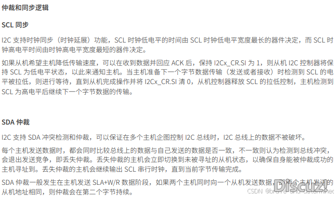

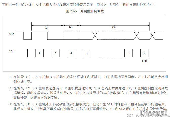

1.10冲突检测与仲裁
在多主机通信系统中,总线上的每个节点都有从机地址。每个节点可以作为从节点被其它节点访问,也可以作为 主节点向其它的节点发送控制字节和传送数据。如果有两个或两个以上的节点同时向总线发出起始信号并开始传 输数据,就会造成总线冲突。I2C 控制器内置一个仲裁器,可对 I2C 总线冲突进行检测和仲裁,以保证数据通信 的可靠性和完整性。
1.11冲突检测原理
在物理实现上, SDA 和 SCL 引脚电路结构相同,引脚的输出驱动与输入缓冲连在一起。输出结构为漏极开 路的场效应管、输入结构为高输入阻抗的同相器。基于该结构: 1. 由于 SDA、SCL 为漏极开路结构,借助于外部的上拉电阻实现了信号的“线与”逻辑; 2. 设备向总线写数据的同时读取数据,可用来检测总线冲突,实现 “时钟同步”和“总线仲裁”。 根据“线与”逻辑,如果 2 个主机同时发送逻辑 1 或逻辑 0,则 2 个主机都检测不到冲突,需要等到下一位 数据发送再继续检测冲突;如果 2 个主机一个发送逻辑 1,一个发送逻辑 0,此时总线上为逻辑 0,发送逻 辑 1 的主机检测到冲突,发送逻辑 0 的主机没有检测到冲突。

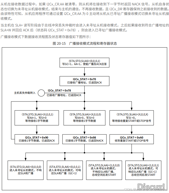

1.12冲突仲裁原理
当主机检测到总线冲突后,该主机丢失仲裁,退出主机发送模式,进入未寻址从机模式,释放 SDA 数据线, 并回到地址侦测状态,之后根据接收到的 SLA+W/R 进入相应的从机模式 (SLA 地址匹配进入已寻址从机模式, SLA 地址不匹配则进入未寻址从机模式 )。仲裁失败的主机,仍会发送 SCL 串行时钟,直到当前字节传输结束。 当主机没有检测到总线冲突,该主机赢得仲裁,继续主导本次数据传输,直到通信完成。

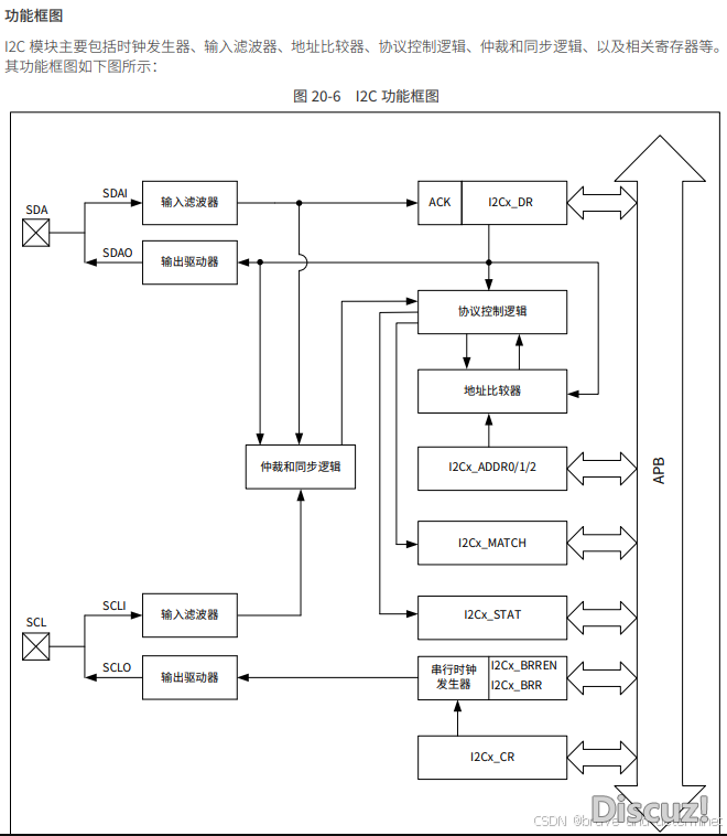

1.13功能框图
1.14串行时钟发生器
1.15仲裁和同步逻辑
1.16工作模式
1.17多主机通讯

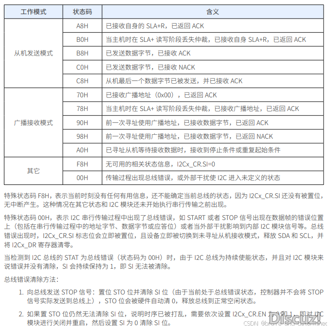

二.CW32F030C8T6的I2C案例——通过I2C中断方式读取eeprom
/* 定义测试使用的I2C模块,I2C1=1,I2C2=2 */
#define TESTI2C 2
/* I2C1引脚配置 */
#define I2C1_SCL_GPIO_PORT CW_GPIOB  // I2C1 SCL引脚所在GPIO端口

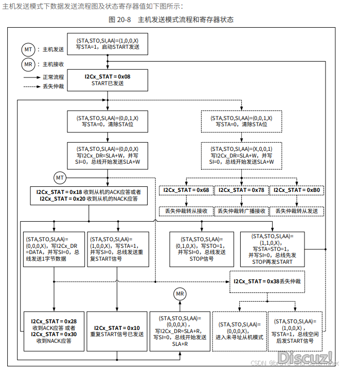

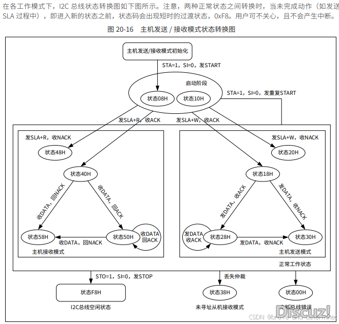

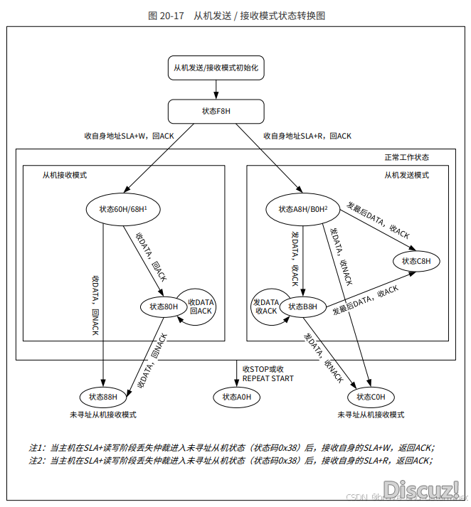

* @brief I2C1 EEPROM读写中断处理函数
* @NOTE 根据I2C状态机处理不同阶段的通信流程
void I2c1EepromReadWriteInterruptFunction(void)
    u8State = I2C_GetState(CW_I2C1); // 获取当前I2C状态
    switch (u8State)
        case 0x08:     // START信号已发送
            I2C_GenerateSTART(CW_I2C1, DISABLE); // 关闭START生成
            I2C_Send7bitAddress(CW_I2C1, I2C_SLAVEADDRESS, 0X00); // 发送从机地址+写命令
            break;
        case 0x10:     // 重复START信号已发送
            if (0 == Send**) // 写模式
            else              // 读模式
                I2C_Send7bitAddress(CW_I2C1, I2C_SLAVEADDRESS, 0X01);
            break;
        case 0x18:    // SLA+W/R已发送
            I2C_SendData(CW_I2C1, u8Addr);      // 发送EEPROM内部地址
            break;
        case 0x20:    // SLA+W后从机返回NACK
        case 0x38:    // 丢失仲裁
        case 0x30:    // 发送数据后从机返回NACK
        case 0x48:    // SLA+R后从机返回NACK
            I2C_GenerateSTOP(CW_I2C1, ENABLE);  // 生成STOP信号
            I2C_GenerateSTART(CW_I2C1, ENABLE); // 重新开始传输
            break;
        case 0x58:    // 接收完最后一个数据字节
            u8Recdata[u8RecvLen++] = I2C_ReceiveData(CW_I2C1); // 保存接收数据
            receivedflag = 1;                   // 设置接收完成标志
            break;
        case 0x28:    // 数据字节已发送
                if (u8SendLen < WRITELEN) // 还有数据要发送
                    I2C_SendData(CW_I2C1, u8Senddata[u8SendLen++]);
                else // 写操作完成
                    u8SendLen = 0;
                    Comm_** = 1;       // 设置通信完成标志
                    Send** = 1;        // 切换为读模式
            else // 读模式:发送完地址后需重新START
                CW_I2C1->CR_f.STA = 1;  // 手动设置START位
                I2C_GenerateSTOP(CW_I2C1, DISABLE); // 禁用STOP
            break;
        case 0x40:     // SLA+R已发送,开始接收数据
            u8RecvLen = 0; // 重置接收计数器
            if (READLEN > 1) // 多字节读取时启用ACK
                I2C_AcknowledgeConfig(CW_I2C1, ENABLE);
            break;
        case 0x50:     // 接收到数据字节
            u8Recdata[u8RecvLen++] = I2C_ReceiveData(CW_I2C1); // 保存数据
            if (u8RecvLen == READLEN - 1) // 倒数第二个字节
                I2C_AcknowledgeConfig(CW_I2C1, DISABLE); // 最后一个字节发送NACK
            break;
    I2C_ClearIrq(CW_I2C1); // 清除中断标志
