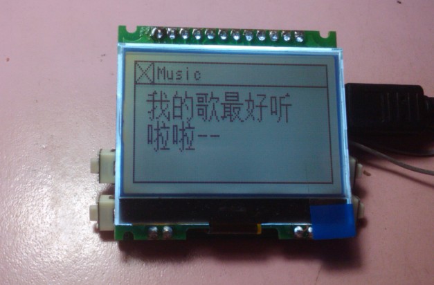

帮别人做的,小巧好玩,有时间可以自己做游戏玩
ZLG GUI 是个简单有趣的GUI,移植很方便,用在单色屏上再合适不过了。

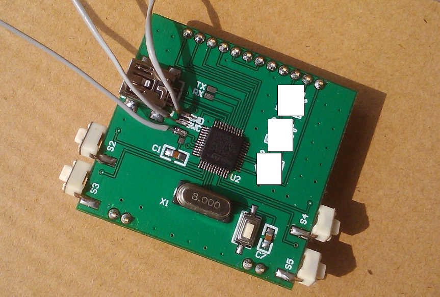

两侧共4个按键,可以打游戏
背面有人名的丝印,我遮盖了一下

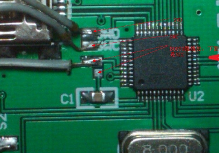

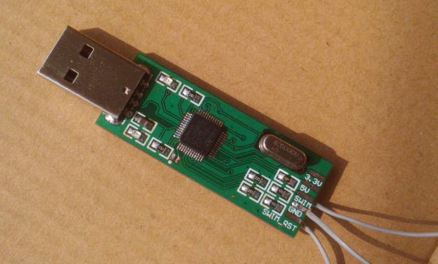

调试用的是我自己自制的ST-Link

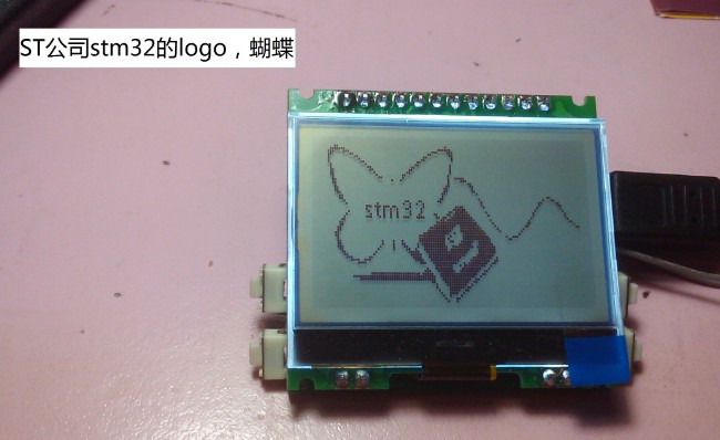

看下效果
代码来了~~~~~~

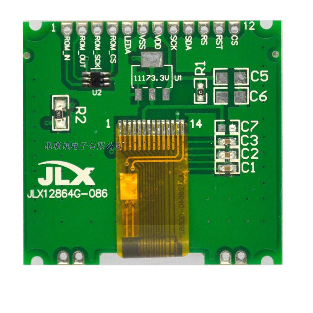

我用的液晶屏是这个
上面 U2 是一颗 字库ROM ,液晶本身不带字库。液晶使用串行方式驱动,在代码里,我使用了硬件SPI,效果很好,速度很快。
用排针将液晶屏的板子和我画的PCB连接起来,就OK 了。

背面  接线说明
可以自己改跳线。
