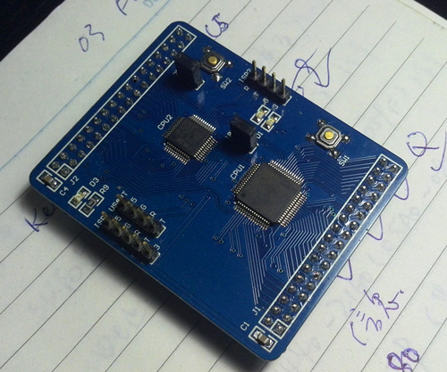

请教,打算在同一块pcb板上用两个stm32芯片,分别完成人机界面及数据采集任务。
现在的问题有:
1,两个 stm32 怎么组成一个JTAG 链?
2,二者之间的通信,如果采用USART的话,可否直接连通?
谢谢

F8023M 发表于 2014-4-13 23:03 | 显示全部楼层
什么叫JTAG连?想公用一个接口?不可以吧。
串口通讯的话交叉连接就可以了,想速度快的话可以spi

STARM 发表于 2014-4-14 07:07 | 显示全部楼层
两个STM32都用SWD吧, 线比较少

 楼主| Jsilcon 发表于 2014-4-14 10:37 | 显示全部楼层
diweo 发表于 2014-4-13 22:31
2.可以
不需要上拉或下拉?
如果 是使用 其他如并行方式,自己定义握手信号的话, GPIO端口直连可行吗?中间要不要接电阻,是否也需要上拉或下拉?

diweo 发表于 2014-4-14 11:35 | 显示全部楼层
不需要上拉或下拉?
如果 是使用 其他如并行方式,自己定义握手信号的话, GPIO端口直连可行吗?中间要不 ...
<<STM32F10x参考手册 V10>>
25.3.6 多处理器通信
通过USART可以实现多处理器通信(将几个USART连在一个网络里)。例如某个USART设备可以是主,它的TX输出和其他USART从设备的RX输入相连接;USART从设备各自的TX输出逻辑地与在一起,并且和主设备的RX输入相连接。
自定义信号?就是软件模拟嘛,可以啊。
icecut 发表于 2014-4-14 11:44 | 显示全部楼层
jtag两个相同的芯片有相同的jtag类型.我怀疑他片选的时候会遇到问题.这个没做过.异构多处理用的倒是挺多.
建议你用小接口转接.不用标准jtag.
swd也行

fengye5340 发表于 2014-4-14 13:37 | 显示全部楼层
可以在一个板子上放两颗料,为节省空间,采用SWD方式下载最好。
还有,关于两个STM32芯片的通信,不建议采用串口,速度太慢了,还是用SPI总线,速度快,这样处理数据效果更好。

王紫豪 发表于 2014-4-14 16:56 | 显示全部楼层
SWD 四线制;稳定可靠;比菊花链好用(你挂到一个链上,还得来回选);
双机通信速度高用并行总线,速度适中用spi,速度低用 uart。。。
另外贴一个我的 4 线jlink,很好用的。

elec921 发表于 2014-4-14 20:11 | 显示全部楼层
1、  就用两个仿真口,折腾那玩意没用,浪费青春
2、通信不建议用串口,太慢,至少也是SPI。建议直接并口吧~!绝对爽歪歪。

at0755 发表于 2014-4-14 21:46 | 显示全部楼层
我现在手头上做的一个产品刚好就是这样用的
二个CPU用串口2通讯,CPU1的RX和2的TX直连,TX和RX直接,115200通讯
二个片子串口1分别留着下载
做产品够用就行
