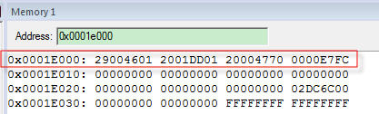

3debug memory查看测试
编译后,进入debug,调出memory窗口,方法为:view->memory windows->memory 1, 然后在address中输入要查询的flash地址:0x0001e000,然后按下enter键。结果如下:
     可以看到在0x0001e000这个地址的数据为:
29004601 2001DD01 20004770 0000E7FC

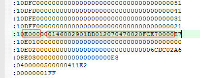

4)查看对应的hex文件。
编译工程之后,Hex文件在工程的build\keil\platinum\UV4Build中,打开后可以看到具体的hex内容,找到地址为E000的地方,可以看到结果如下:
即结果为:
01460029 01DD0120 70470020 FCE70000
和窗口memory中的数据:
相比hex的数据正好是高位地址在前,低位地址在后。
其实这一串数据就是上面定义的char funcInROM(int flag)的十六进制码,可以看到确实是在我们指定的flash地址中,实现了IAR环境下,函数的flash地址指定。

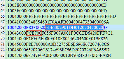

如果屏蔽掉主函数的地址指定:
char funcInROM(int flag)__attribute__((section("funflash")));
会发现,实际上这个函数会被编译器分配到hex0x0424处,而0XE000处没有相关的函数代码。
