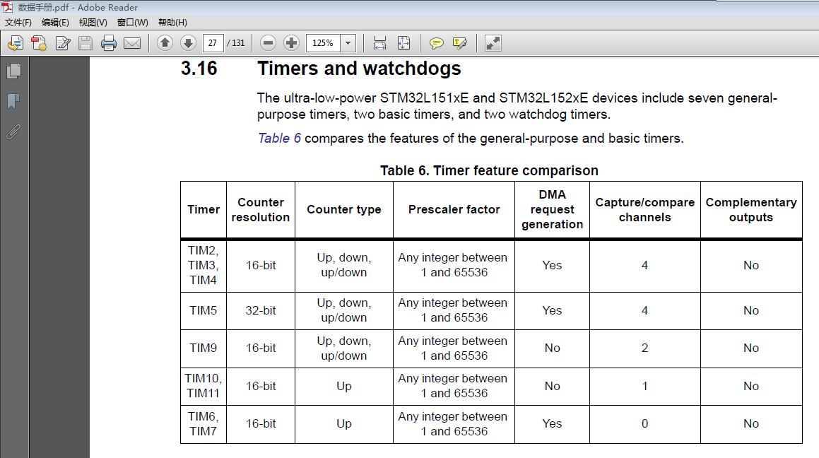

看了STM32L15X DATASHEET 里面没有TIM5,但RM0038 Reference manual  又有TIM5是32位的。到底有没有?

DATASHEET上,我看到是有;

mmuuss586 发表于 2014-8-21 12:16
DATASHEET上,我看到是有;
你看到是用户手册吧?

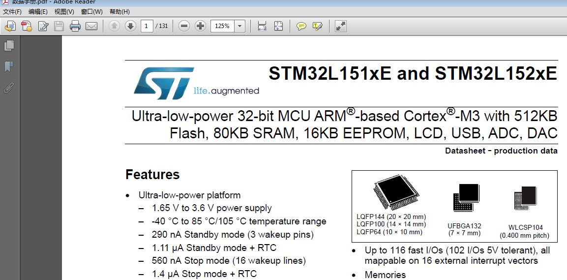

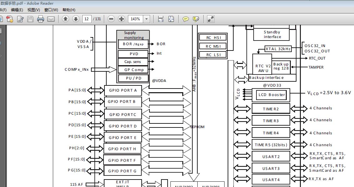

 楼主| MOn51 发表于 2014-8-21 12:47 | 显示全部楼层
这里也没有体现?

mmuuss586 发表于 2014-8-21 18:32 | 显示全部楼层
MOn51 发表于 2014-8-21 12:45
你看到是用户手册吧?
数据手册,你自己都不下载看;
人家还好心上传……
mmuuss586 发表于 2014-8-21 18:36 | 显示全部楼层
mmuuss586 发表于 2014-8-21 18:39 | 显示全部楼层

已经在ST官网下了最新的。原来只有少部分才有TIM5
