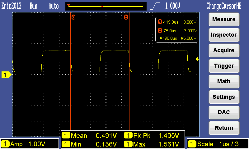

先说下元旦后要发布的示波器,发布的时候FFT,FIR滤波等都会加上,并有5期左右教程详细的讲解制作过程,算是真正意义上的全开源。
示波器的更新记录如下,这个基础版本在今年8月份的时候已经完成,只是后面制作DSP教程先放下了,等待后面DSP教程搞好后加上DSP算法。
此示波器是基于uCOS-III+STemWin+FatFS设计的,实时性完全跟的上。
2014-7-23
1.  确定示波器的刷新方案,刷新效果基本满意。
2014-7-31
1.  初步的示波器界面已经完成。
2014-8-2
1. 时间和幅度的测量功能已经加入,支持测量值的30种动态添加(峰峰值,均值,最大值,最小值等)。
2014-8-5
1. 更改ADC的采样为实时采样,只有更改采样率的时候才做暂停和重新开启处理。
2. 自动触发功能已经实现,单次和多次触发方案研究中。
2014-8-6
1. 最高采样率8.4Msps,完美实现定时器触发调节,12位采样精度(并非芯片支持的3ADC快速交叉,此方法安富莱电子原创)。
2014-8-8
1. 上升沿的捕获功能已经实现,实际捕获实体按键的抖动效果不错。
2014-8-9
1. 自动触发的情况下,可以实时观察6kb的数据。
2014-8-11
1. 正常触发的情况下,可以实时观察6kb的数据。
2. 支持5种波形显示效果。
2014-8-12
1. 实现1sps到8.4Msps的采样率,都可以正常显示波形,至此高速和低速的波形都可以显示了。
    单通道采样率,从2.8Msps到1sps
    三通道采样率, 8.4Msps到1sps
