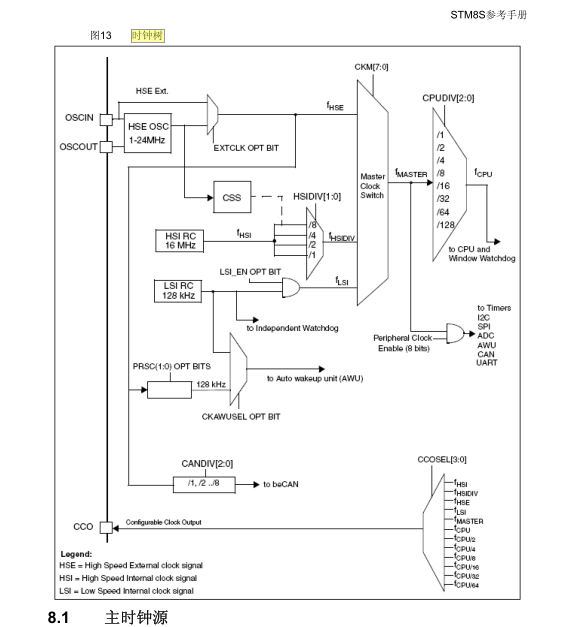

[STM8] 关于STM8S003的时钟分频寄存器CLK_CKDIVR
 楼主| 尛舞icc 发表于 2015-3-19 18:03 | 显示全部楼层 |阅读模式
请问哪位兄台   这个单片机用的很顺的    每次遇到时钟要求很严格的时候我就头痛  对于这个寄存器 一直不好理解  如图:请问各位   我这样理解CLK_CKDIVR寄存器对吗? QQ图片20150319175005.png QQ图片20150319174756.png
这个寄存器对Fmaster这个地方的震荡分频的,  如果CLK_CKDIVR=0x00,即前面晶振频率(前面3个时钟选择时没分频)。
以我的理解用内部震荡的时候  第3位和第4位才有效果,而且定时器的主频跟Fmaster一样  不受CLK_CKDIVR的影响是么?
还有外部晶振使用的时候是不是定时器的时钟只和外部晶振一样  不受CLK_CKDIVR这个改变,这个CLK_CKDIVR寄存器只能改变CPU的时钟?
怎么判断外部晶振有没运行起来 ?会不会外部晶振没运行起来,系统直接切换到内部了
