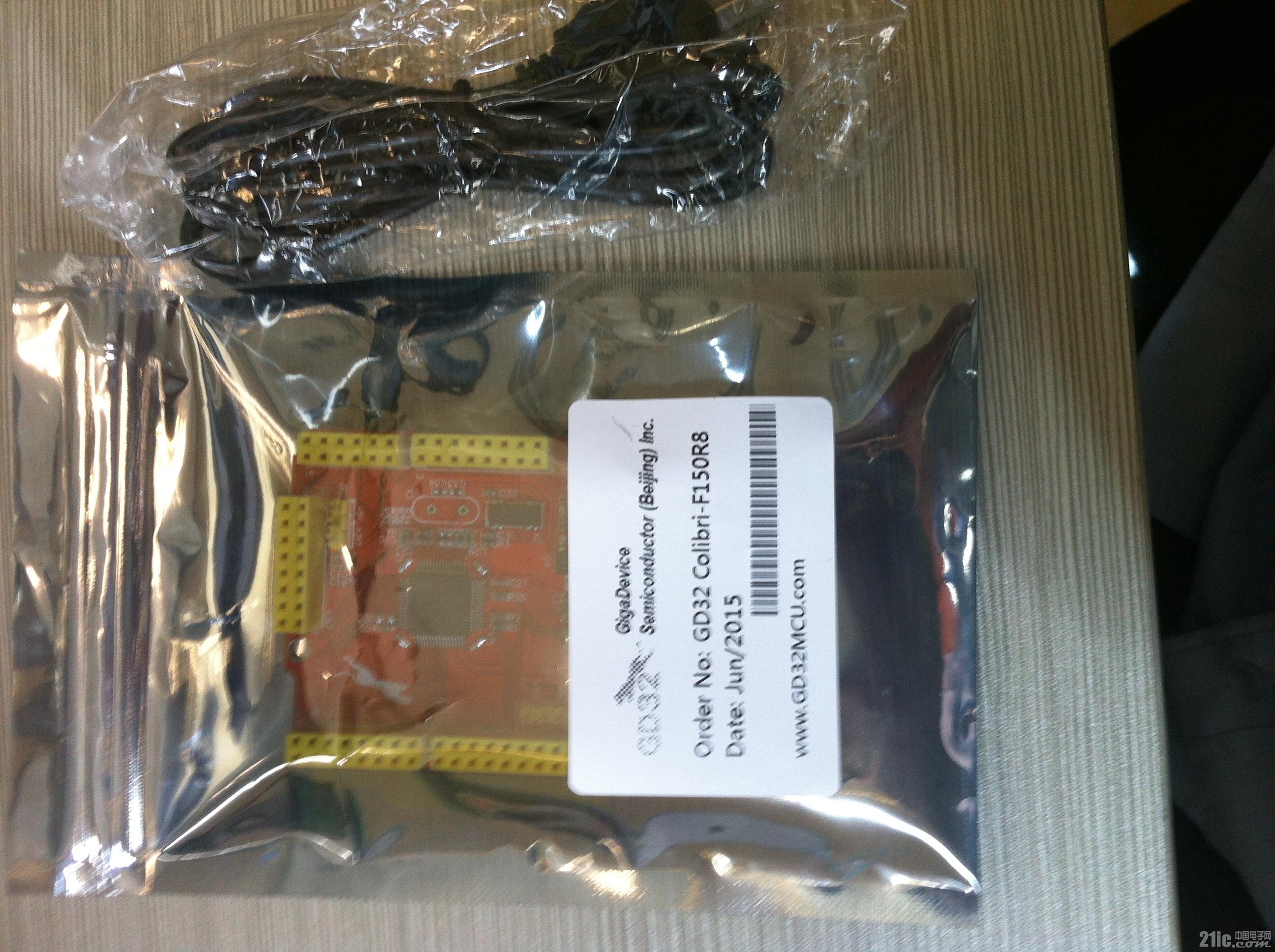

上周六就收到了板,因为下班了,所以就没有开箱,今天早上一来就开箱并拍照,打开快递,首先是一个简单干净的白色盒了,印有GD32和ARM
接下来打开包装,静电包装袋里安静的躺着一块红色的开发板。

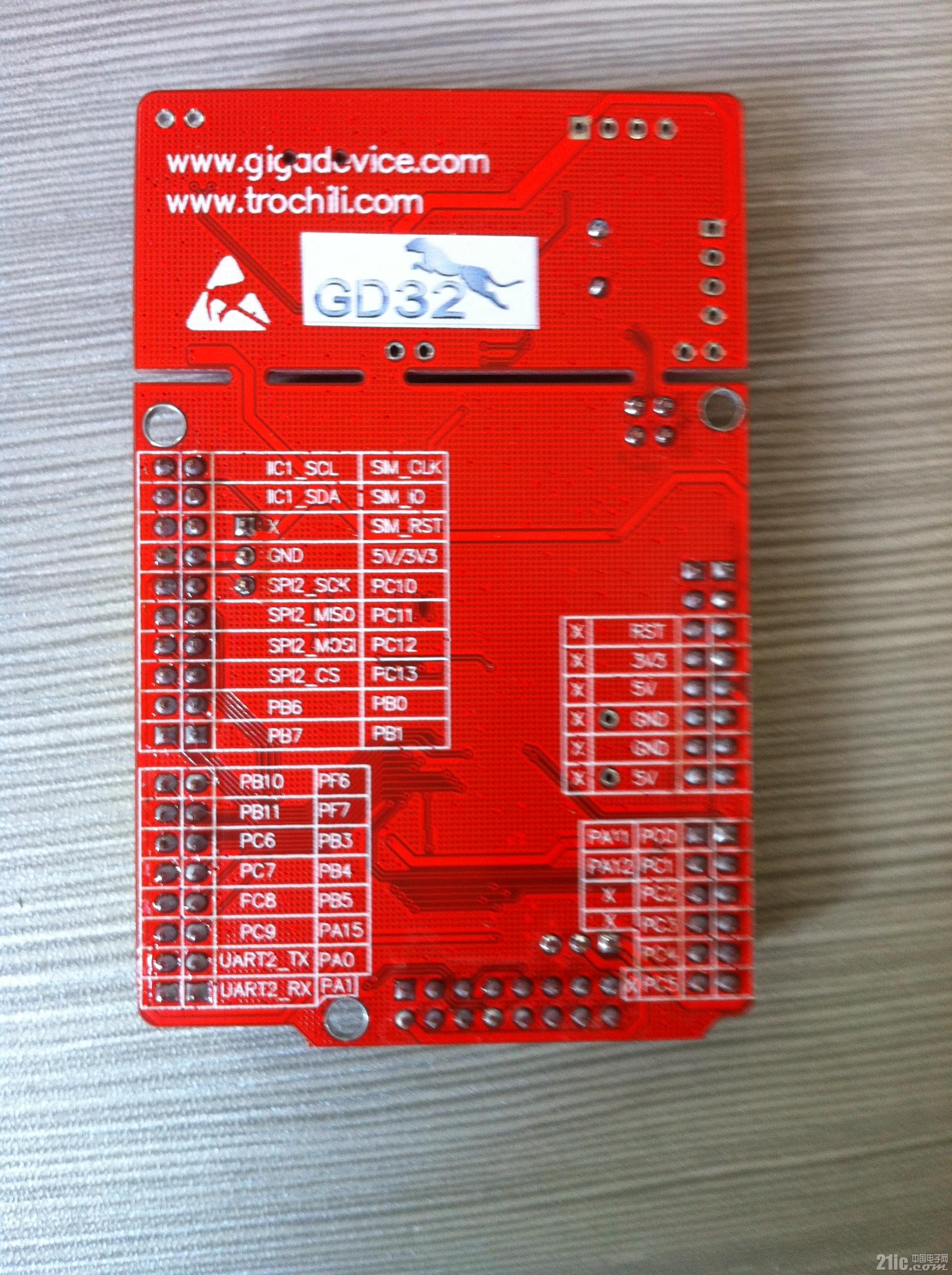

拆开静电包装袋,拿出开发板,先看正面
再看反面
个人感觉做工还是比较粗糙,下面是和飞思卡尔的开发板对比,飞思卡尔采用的是镀金板,GD32是镀锡板。

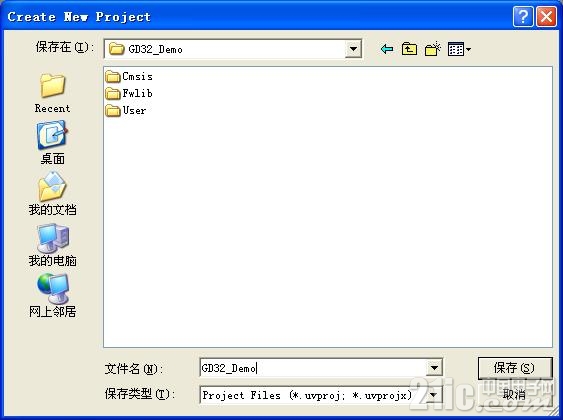

首先先建好GD32-Demo文件夹,并再建立User,Fwlib,Cmsis三个文件夹。

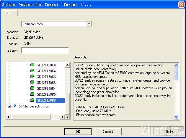

在安装好所有程序后打开Keil
选择好GD32F150R8芯片,确认后不要Keil自带的启动文件。

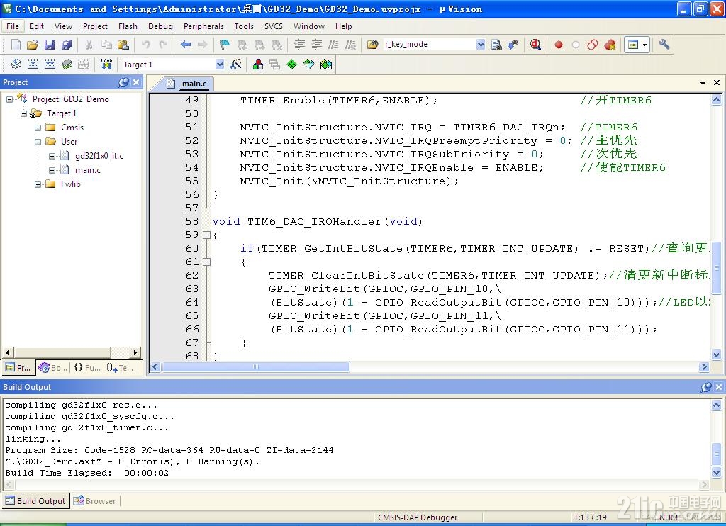

现在以TIMER6定时500ms为例,写自己的代码。
初始化TIMER6定时器:
void Time6_Init(void)
    TIMER_BaseInitPara TIMER_BaseInitParaStructure;
    NVIC_InitPara      NVIC_InitStructure;
    RCC_APB1PeriphClock_Enable(RCC_APB1PERIPH_TIMER6,ENABLE); //开启TIMER6时钟
    //主频为8M,如需更改频率需在system_gd32f1x0.c文件内修改或者焊接外部晶振
    TIMER_BaseInitParaStructure.TIMER_Prescaler = 8000 - 1;//Fs/(8000-1)=1MS
    TIMER_BaseInitParaStructure.TIMER_CounterMode = TIMER_COUNTER_UP;//向上计数
    TIMER_BaseInitParaStructure.TIMER_Period = 500;//500ms
    TIMER_BaseInitParaStructure.TIMER_ClockDivision = TIMER_CDIV_DIV1;//时钟不分频
    TIMER_BaseInit(TIMER6,&TIMER_BaseInitParaStructure);
    TIMER_INTConfig(TIMER6,TIMER_INT_UPDATE,ENABLE);//更新中断
    TIMER_Enable(TIMER6,ENABLE);                    //开TIMER6
    NVIC_InitStructure.NVIC_IRQ = TIMER6_DAC_IRQn;  //TIMER6
    NVIC_InitStructure.NVIC_IRQPreemptPriority = 0; //主优先
    NVIC_InitStructure.NVIC_IRQSubPriority = 0;     //次优先
    NVIC_InitStructure.NVIC_IRQEnable = ENABLE;     //使能TIMER6
    NVIC_Init(&NVIC_InitStructure);
TIMER6中断
void TIM6_DAC_IRQHandler(void)
    if(TIMER_GetIntBitState(TIMER6,TIMER_INT_UPDATE) != RESET)//查询更新中断
        TIMER_ClearIntBitState(TIMER6,TIMER_INT_UPDATE);//清更新中断标志位
        GPIO_WriteBit(GPIOC,GPIO_PIN_10,\
        (BitState)(1 - GPIO_ReadOutputBit(GPIOC,GPIO_PIN_10)));//LED以1Hz频率闪烁
        GPIO_WriteBit(GPIOC,GPIO_PIN_11,\
        (BitState)(1 - GPIO_ReadOutputBit(GPIOC,GPIO_PIN_11)));

现在就可编译文件了,按下编译,无错误和警告。。
下载程序在开发板就可以看见LED4,LED5以1HZ频率闪烁了。
