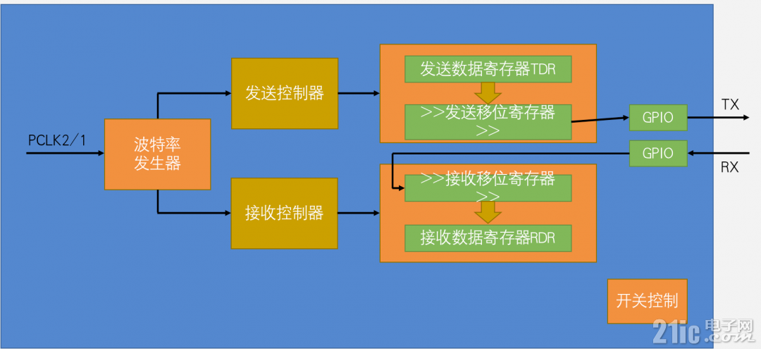

USART的基本结构
最左边的是波特率发生器,用于产生约定的通信速率,时钟来源是PCLK2或1,经过波特率发生器分频后,产生的时钟通向发送控制器和接收控制器,发送控制器和接收控制器用来控制发送移位和接收移位,之后由发送数据寄存器和发送移位寄存器这两个寄存器的配合,将数据一位一位的移出去,通过GPIO口的复用输出,输出到TX引脚,产生串口协议规定的波形,这个移位寄存器是向右移的,是低位先行,当数据由数据寄存器转移到移位寄存器时,会置一个TXE的标志位,通过判断这个标志位,就可以知道是不是可以写入下一个数据了,接收部分也是类似的,RX引脚的波形,通过GPIO输入,在接收控制器的控制下,一位一位地移入接收移位寄存器,移完一帧数据后,数据就会统一转运到接收数据寄存器,在转移的同时,置一个RXNE标志位,检查这个标志位,就可以知道是不是收到数据了,同时这个标志位也可以去申请中断,这样就可以在收到数据时,直接进入中断函数,快速的读取和保存数据,虽然有四个寄存器但是在软件层面上,只有一个DR寄存器可以供我们读写,写入DR时,数据走上面这条路,进行发送,读取DR时,数据走下面这条路,进行接收,这就是USART进行串口数据收发的过程,右下角是个开关控制。

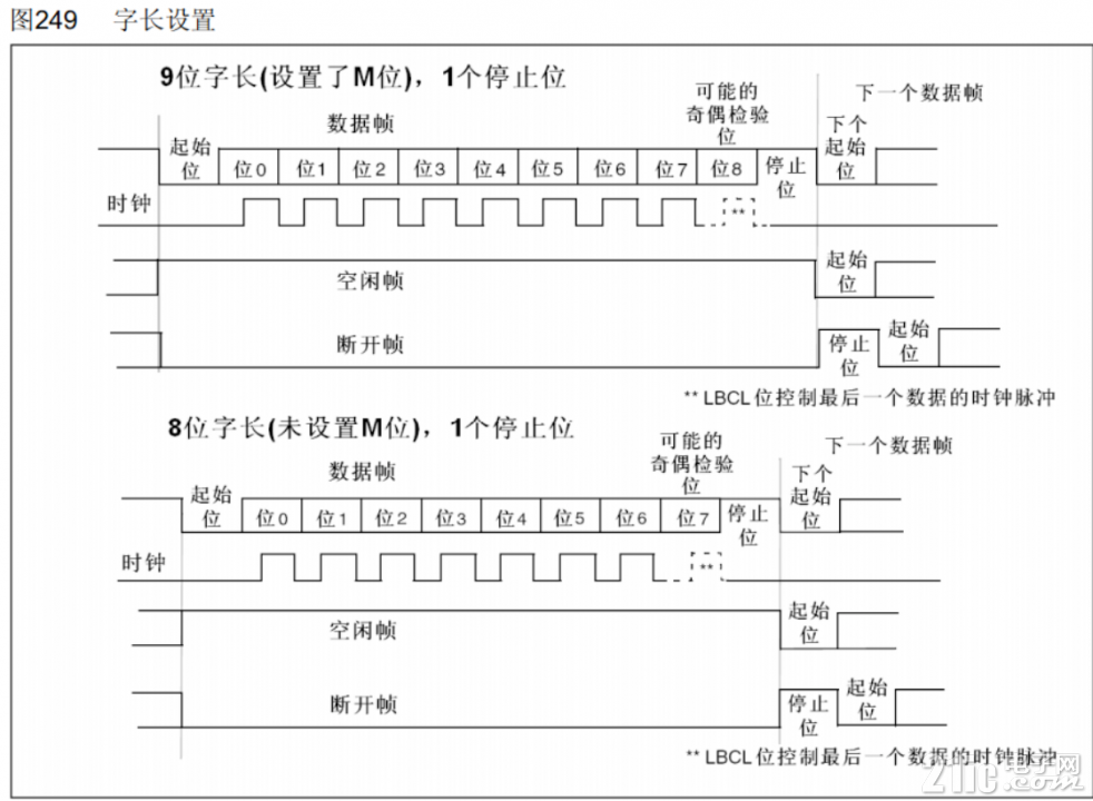

四种选择:9位字长,有校验或无校验,8位字长有校验或者无校验,最好选择9位字长,有校验或者8位字长无校验,这样每一帧的有效载荷都是1字节,
 楼主| 范德萨发额 发表于 2023-2-28 21:06 | 显示全部楼层
STM32的串口可以配置停止位为0.5、1、1.5、2,这四种参数的区别,就是停止位的时长不一样,1位停止位,这时停止位的时长就和数据位的一位,时长一样,1.5停止位就是数据位一位,时长的1.5倍,2个停止位,那停止位时长就是2倍,0.5个停止位,时长就是0.5倍,一般选择1位停止位。、
