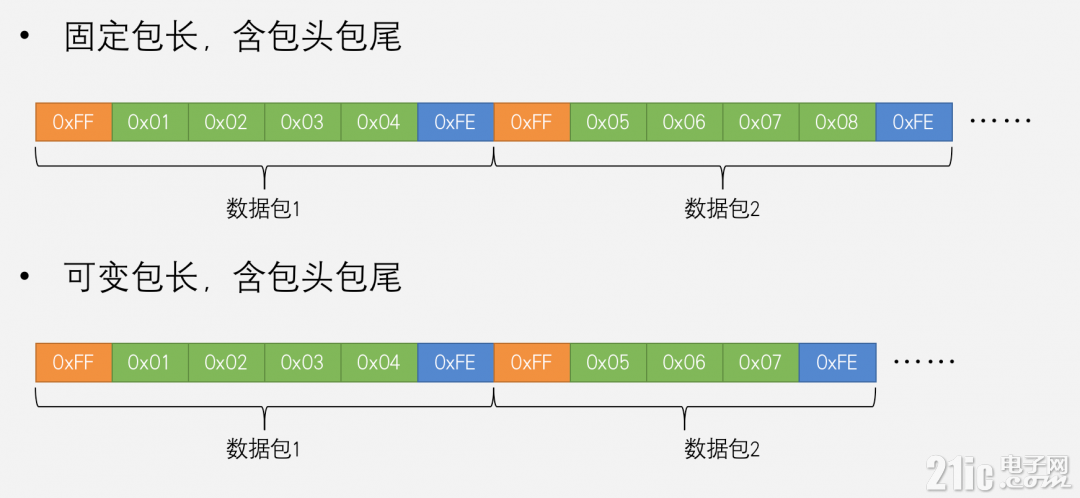

串口收发数据包
数据包的作用是:把一个个单独的数据给打包起来,方便进行多字节的数据通信,例如,陀螺仪传感器,需要用串口发送数据到STM32,陀螺仪的数据,X轴为一个字节、Y轴为一个字节、Z轴一个字节,一共3个数据需要连续不断的发送,当我像这样XYZXYZXYZ连续发送的时候,接受方不知道这个数据哪个对应Y,哪个对应X,哪个对应Z,因为接收方可能从任意的位置接收,所以可能出现数据错位的现象,我们需要一种方式把数据进行分割,把XYZ这一批数据分割开来,分割成一批批数据包,这样在接收的时候,就知道了,数据包第一个数据就是X,数据包第二个数据就是Y,数据包第三个数据就是Z,这就是数据包的任务,就是把同一批的数据进行打包和分割。
 楼主| 范德萨发额 发表于 2023-2-28 21:24 | 显示全部楼层
串口数据包,通常使用的是额外添加包头包尾的这种方式
防止数据包包头包尾和数据重复的方法,第一种,限制载荷数据的范围,在发送的时候对数据进行限幅,第二种,尽量使用固定长度的数据包,第三种,增加包头包尾的数量,并且让它尽量呈现出载荷数据出现不了的状态。
 楼主| 范德萨发额 发表于 2023-2-28 21:25 | 显示全部楼层

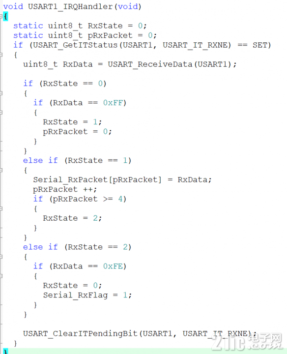

数据包的收发流程
数据包的发送
数据包的接收
接收固定包长的数据包,设计一种能够记住不同状态的机制,在不同状态执行不同的操作,同时还要进行状态的合理转移,这种程序设计思维叫做“状态机”。
 楼主| 范德萨发额 发表于 2023-2-28 21:26 | 显示全部楼层
第一个状态是等待包头,第二个状态是接收数据,第三个状态是等待包尾,每个状态需要一个变量来标志一下,类似于置置标志位,标志位只有0和1,状态机是多标志位的一种方式
执行流程是最开始S = 0,收到一个数据,进中断,根据S = 0,进入第一个状态的程序,判断数据是不是包头FF,如果是FF,则代表收到包头,之后置S = 1,退出中断,结束,这样下次再进中断,根据S = 1,就可以进行接收数据的程序了,在第一个状态,如果收到的不是FF就说明数据包没有对齐,应该等待数据包包头的出现,这时状态仍然是0,下次进中断,就还是判断包头的逻辑,直到出现FF,才能转到下一个状态,之后出现了FF,就可以转移到接收数据的状态了,这时再收到数据,就可以直接把它存在数据中,另外再用一个变量,记录收了多少个数据,如果没收够4个,就一直是接收状态,如果收够了,就置S = 2,下次进中断时,就可以进入下一个状态了,最后一个状态就是等待包尾,判断数据是不是FE,这样就可以置S = 0,回到最初的状态,开始下一个轮回。
状态机使用的基本步骤:先根据项目要求,画几个圈,考虑好各个状态在什么情况下会进行转移,如何转移,画好线和转移条件,最后根据图来进行编程,例如,做个菜单,按什么键,切换什么菜单,执行什么程序。

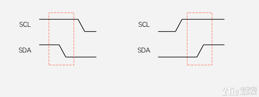

I2C
    I2C总线(Inter IC Bus)
    两根通信线:SCL(Serial Clock)、SDA(Serial Data)
    同步,半双工
    带数据应答
    支持总线挂在多设备(一主多从、多主多从)
    起始条件:SCL高电平期间,SDA从高电平切换到低电平
    终止条件:SCL高电平期间,SDA从低电平切换到高电平
    每个时序单元的SCL都是以低电平开始,低电平结束
    从机不允许产生起始和终止

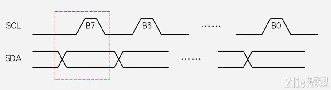

发送一个字节:SCL低电平期间,主机将数据位依次放到SDA线上(高位先行),然后释放SCL,从机将在SCL高电平期间读取数据位,所以SCL高电平期间SDA不允许有数据变化,依次循环上述过程8次即可发生一个字节
 楼主| 范德萨发额 发表于 2023-2-28 21:27 | 显示全部楼层
主机拉低SCL,把数据放在SDA上,主机松开SCL,从机读取SDA的数据
