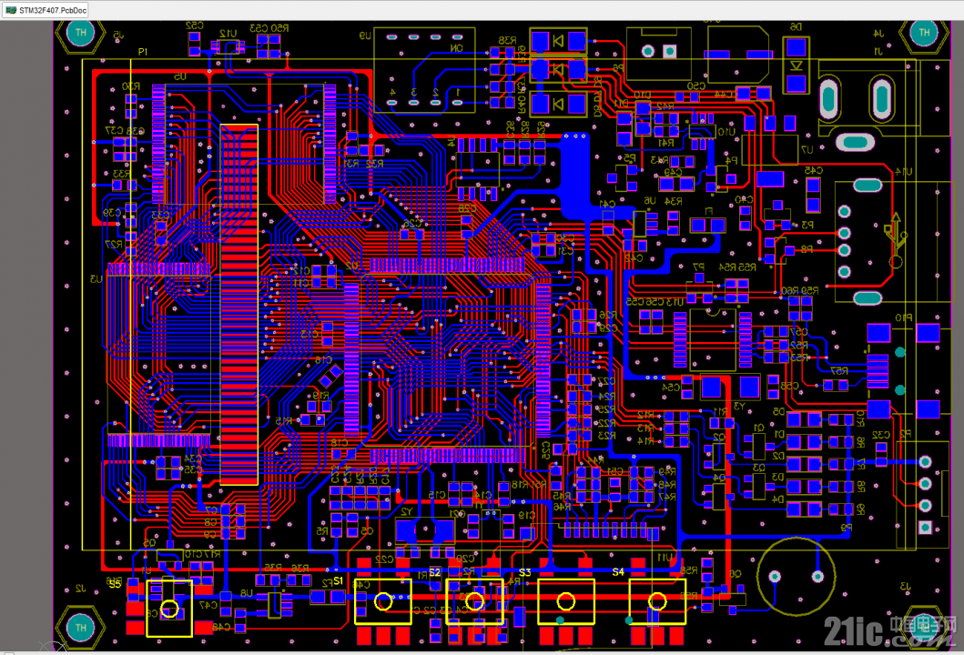

[STM32F4] STM32F407,M4核画PCB问题

forgot 发表于 2016-3-1 17:56 | 显示全部楼层
板子几层还是要看封装,你这个PIN比较多,如果实在走不通的话,用4层板来画也合理

1316014468 发表于 2016-3-1 21:01 | 显示全部楼层
两层板完全可以了。

quray1985 发表于 2016-3-2 22:11 | 显示全部楼层
管脚没那么多,用两层板就可以了吧
quray1985 发表于 2016-3-2 22:13 | 显示全部楼层
世界心 发表于 2016-2-29 22:33
刚好最近用407画了一块PCB,FSMC刷480X800的屏,外扩16M静态RAM以及128M Flash,两层板就可以了,布总线的 ...
用什么画的啊,真漂亮
世界心 发表于 2016-3-2 22:38 | 显示全部楼层
用的Altium Designer画的:lol,纯手工布线,再上两张图别介意:P
