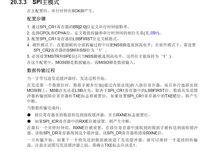

 楼主| leojiang 发表于 2010-8-17 15:53 | 显示全部楼层
19# 香水城
明白例子不代表全部.
但由于没有专用的CS脚,所以我必须用普通IO口状态做标志位来确实哪个从机备选中.
我说奇怪是因为标准的SPI都有CS脚啊,主机用GPIO口接到从机CS脚就很方便的操作通讯.

你可能还没有仔细看我的问题, 主机/从机NSS脚现在都是配置为普通IO口.
一个主机配一个从机工作正常,但是一个接2个从机就不工作了.

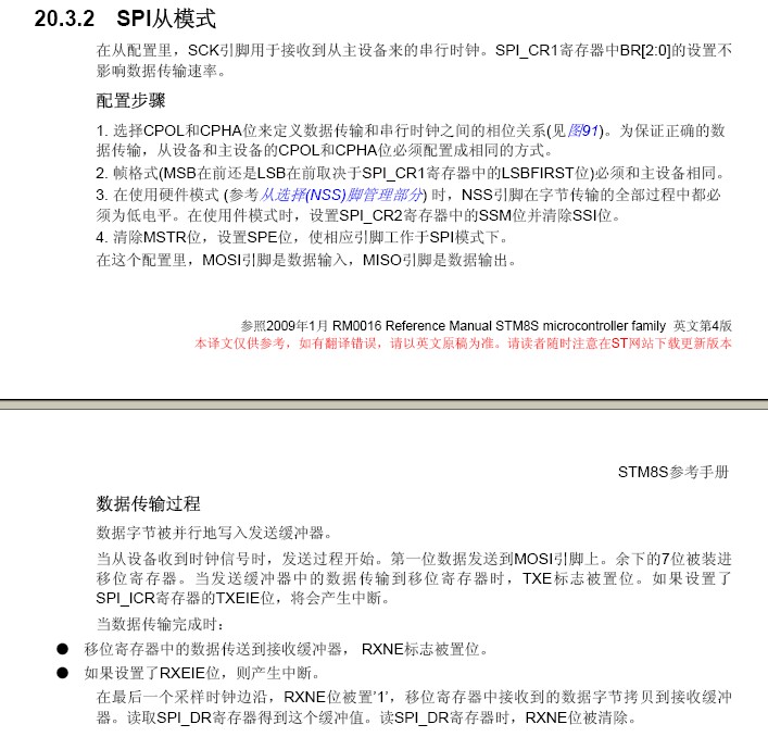

软件做从设备的选择时,NSS脚当然可以当普通I/O脚使用。但是你现在的要求是把NSS脚当作CS功能使用,也就是使用硬件的方式选择从设备,显然这个时候就不能把NSS脚当作普通I/O脚使用了,否则怎么当作CS使用呢?
在从机端,你需要把NSS脚配置为输入模式! 还要配置Software slave management为disable,即SPI_CR1的SSM位为0。

1,你的STM8作主机时,可以用软件设置。另外一个作从机时,就不要软件设置NSS了,让这个当硬件CS脚位用。从机的CS脚接主机的IO,主机要和从机通信时,只要拉低CS就行了,多机通信也一样的。
2。 NSS脚CS功能是有用的

 楼主| leojiang 发表于 2010-8-18 11:03 | 显示全部楼层
2位,对不起,是我没有看清楚datasheet.
NSS脚可以有软件片选和硬件片选功能的.
