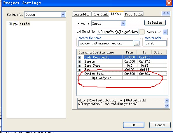

[STM8] 继续针对STM8S的Option byte寻求答案
CC2530 发表于 2011-6-23 15:08 | 显示全部楼层
  1. define region Option = [from 0x4800 to 0x48FF];
  2. place in Option { ro section .option.rodata,
  3. ro section .option.text };
IAR STM8,STM8L101F3,OPTION
  1. #define OPT1_OFFSET  0
  2. #define OPT2_OFFSET  2
  3. #define OPT3_OFFSET  3
  4. #define OPT4_OFFSET  8
  5. __root const unsigned char Optbytes[] @".option.text"=
  6. {
  7.     [OPT1_OFFSET]=0x00,   //OPT1
  8.     [OPT2_OFFSET]=0x00,   //OPT2
  9.     [OPT3_OFFSET]=0x00,   //OPT3
  10.     [OPT4_OFFSET]=0x00,   //OPT4
  11. };

建议楼主换用IAR
COSMIC我现在还没找到类似__root关键字的弄法。
 楼主| yewuyi 发表于 2011-6-23 16:15 | 显示全部楼层
因为看到说IAR编译器还有一些问题,再加上IAR版本不断变化,而且IAR不支持RLINK,所以就没用IAR。
AVR等在IAR环境里面就是用root关键字,呵呵,STVD+COSMIC支持RLINK,而且打开PROGRAM界面也不错,各个代理商都推荐让用STVD+COSMIC,所以。。。

STVD的连接文件设置是否如此?
 楼主| yewuyi 发表于 2011-6-24 15:27 | 显示全部楼层
经过测试,STVP不支持包含EEPROM的HEX文件调入,但可以通过在程序区窗口、EEPROM区窗口均调入同一个HEX文件的方式分别导入数据到STVP中,STVP会自动把不相关地址部分的数据忽略掉。
如果HEX文件带有option byte部分的数据,估计也可以用同样的办法调入数据,不过,这还真够麻烦的。
mcuisp快快公布你的方法!呵呵,到底如何生成option byte部分的数据到HEX中!?

在反复实验和测试下,问题终于解决,有空整理一下文档后另开一贴讲解决方法。
在此再次鄙视STVD、COSMIC、STVP的白菜行为,目前STVP依然不支持HEX文件的一次调入,需要在FLASH、EEPROM、OPTION BYTE中均调用一次最终的生成的HEX文件,严重期望ST能完善STVP这个调入的问题,在用户实际制造过程中,操作人员完全有可能调入两个文件后忘记调入第三次文件,这必将造成制程梗塞导致返工损失。
另,STVD+COSMIC完全可以做到在连接文件中将EEPROM\OPTION BYTE等均定义好,用户不需再修改连接文件,说实话,很多新手多数都看不懂连接文件,何况让他再来修改连接文件呢?
