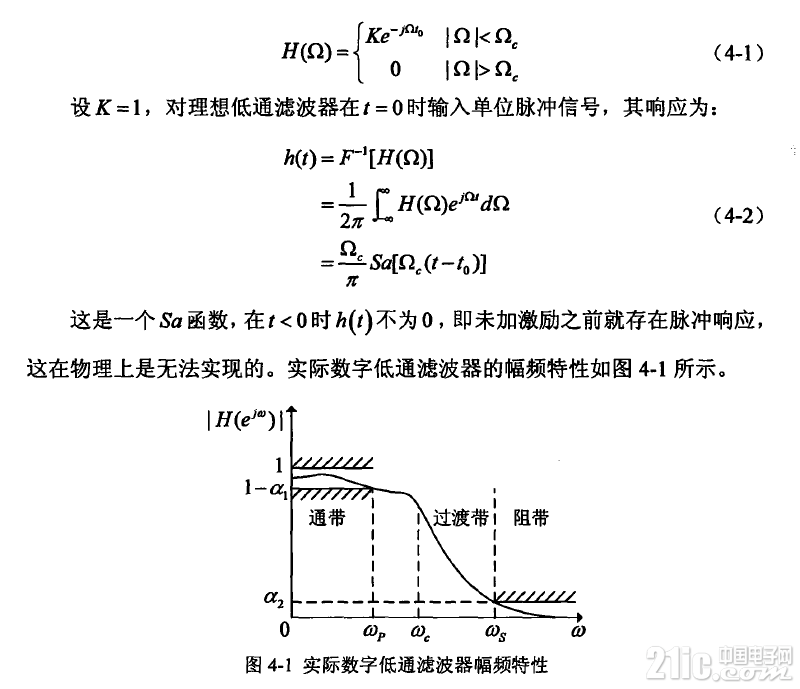

第四章家用呼吸机控制算法
4.1数字滤波技术
    滤波器的功能是根据有效信号和噪声的不同特征,减弱或消除噪声对有效
信号的干扰[29]0滤波器包括数字滤波器和模拟滤波器两种。数字滤波器的输入
和输出是离散时间序列[30],通过软件对输入序列进行滤波处理,提取有效频率
范围的分量,滤除无效频率范围的噪声。与模拟滤波器相比,数字滤波器的优
点是可靠性、精度和灵活性较高,还可以实现数字化波形存储。
4.1.1低通滤波器简介
    人体呼吸频率正常范围是1620次每分钟[fail,为了滤除呼吸流量信号中的
干扰,使用数字低通滤波器滤除高频信号。理想的低通滤波器可实现通带内无
失真的传输,即常值幅频和线性相频;通带外幅值保持为零值。它的幅频特性飞
曲线是矩形,其幅频特性为:
