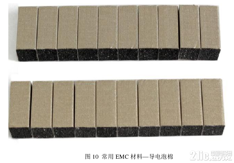

    在接地设计的时候我们常常会使用到搭接的方法。
    搭接是在设备两个或多个导电部件之间形成低阻抗的导电路径,为电流最短的流向
路径而不是流过PCB板的其它电路再回到地。
    在本论文课题中就利用了搭接的方法,如下图所示,由于结构设计的原因,产品分
成主体结构和前面板两个部分,其中前面板上安装有主控板和LCD液晶屏,这上面有
一小块金属板;其余大部分的部件都装在主体饭金件里面,主体部件接地。两个部分有
约lOmm的间隙,可以采用导电泡棉等材料将分开的两个部分的地相连。
 楼主| goodluck09876 发表于 2019-6-20 16:59 | 显示全部楼层
 楼主| goodluck09876 发表于 2019-6-20 17:00 | 显示全部楼层
    所谓导电泡棉就是在阻燃海绵上包裹导电布,经过一系列的处理后,具有良好的表
面导电性,可以很容易用胶粘带固定,如图10所示。它可以压缩至原来厚度的60 070。
根据实际情况选取适当的厚度填塞在上图中的间隙里面即可。

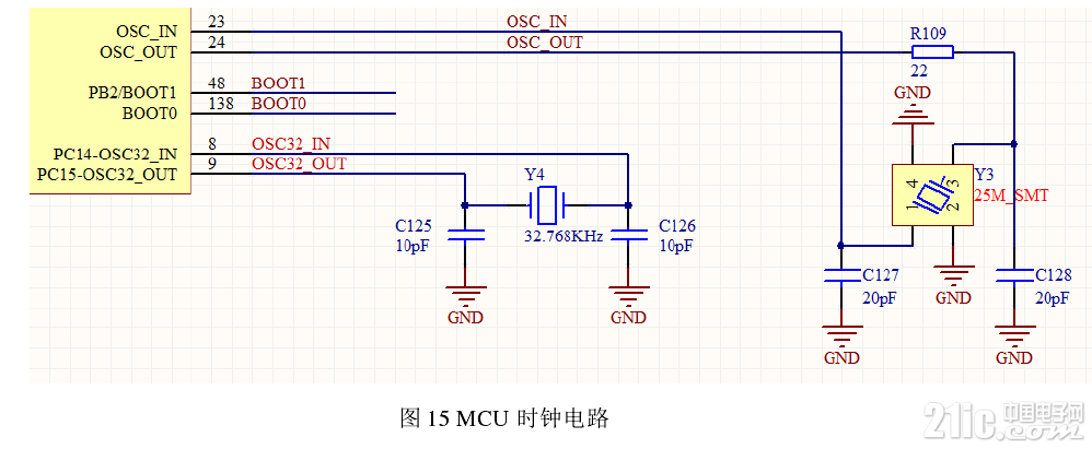

    信号滤波方面,比较典型的时钟信号(晶振)电路、复位电路和接口电路。
    时钟是系统的基准,在满足信号功能要求的情况下,时钟边沿应尽可能缓。在时钟
信号的输出端串联一个电阻R(此电阻同时可以实现匹配),对地加一个电容,构成低
通滤波。

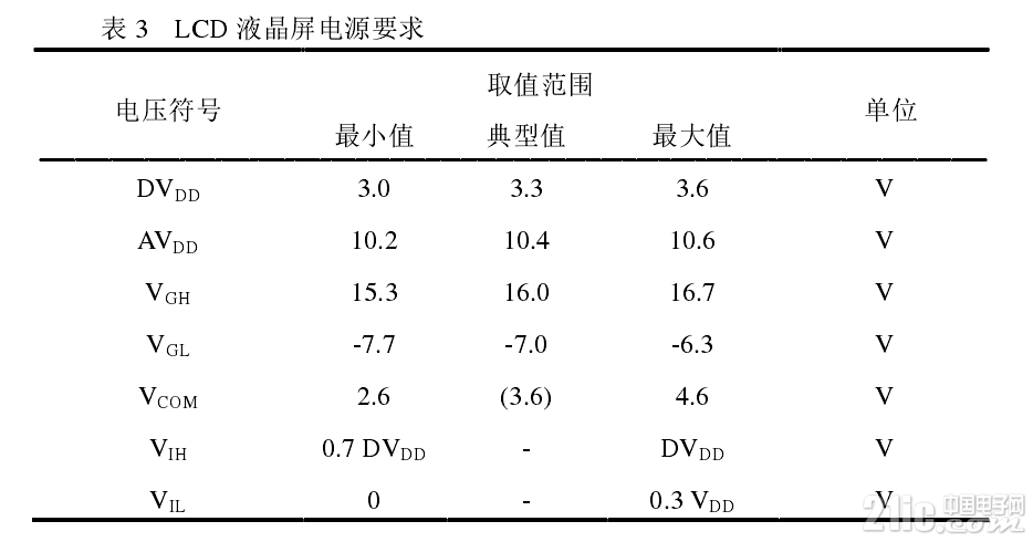

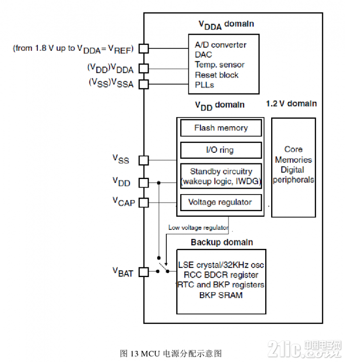

    从上图可以看出,整个MCU的供电分为以下几个区域:VDDA区域、VDD区域、
1.2V核心供电区和备份工作区域。VDD区域为数字电路工作区,包括FLASH存储区、
IO区、待机电路工作区以及电压转换区,根据MCU的手册,VDD的范围是1.8-3.6V
典型值为3.3V o  1.2V由VDD电压转换而来。
    VDDA和VSSA分别与VDD和VSS (GND)连接。VDDA区域为设计到模拟电
路的区域,AD转换、DA转换、温度传感器、复位单元以及PLL锁相环单元。
    在主电源掉电的情况下,VBAT通过内部开关切换,为实时时钟RTC区域和备份
寄存器区域供电。
    为提高ADC转换的精度,ADC部分需要单独供电,并对其进行单独的滤波,同时
屏蔽PCB电路板上的噪声。
    为让备份寄存器区域的内容在VDD断电的情况下仍然保持不变,可将VBAT管脚
连接到电池或者其它不间断的电压源。VBAT脚也给实时时钟单元RTC供电,使得VDD
掉电时RTC仍能正常工作。实现这个电源的转换工作是由内置在复位单元的掉电复位
  C PDR)电路完成的。如果设计中不需要用到电池,需要将VBAT脚连接到VDD o
    电压转换器在上电复位完成之后即使能。根据系统的工作模式,电压转化器可工作
在三个模式下:RUN运行模式,电压转换器提供全部1.2V工作区域的电源,包括内核、
存储单元和数据接口单元;STOP停止模式,电压转换器只为寄存器和SRAM部分提供
较低的电量;STANDBY待机模式,电压转换器掉电。除非那些与待机模式工作相关的
区域和备份的区域外,其它所有的寄存器和SRAM中的内容消失。
    在设计中,每一个VDD管脚连一个用于去祸的100nF陶瓷电容;VDDA脚连接两
个去祸电容,100nF陶瓷电容加luF担电容或陶瓷电容;VREF+管脚与VDDA连接。
    采取如下的保护措施以滤掉模拟电路的噪声:VDDA与VDD管脚之间加磁珠,
VREF+与VDDA管脚之间连一个电阻,典型值为47欧姆。

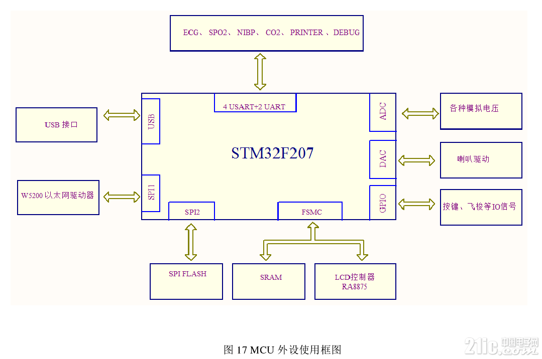

    前文己介绍,基本参数模块心电、血氧、血压以及二氧化碳模块、打印机、串口调
试分别与6个串行口通信;
    AD转换方面,本系统需要采集电池的电压以及AC-DC的供电电压以告知用户设
备的供电情况;
    DA转换方面,本系统采用DA信号驱动喇叭。功放选用TI的TPA200_SD 1。它是
一款1.1 W单声道D类音频功率放大IC。与其它功放的不同之处在于,它不需要输出
滤波器。它采用了全差动的拓补结构,从而具有较大的噪声抑制能力。
    按键信号、飞梭信号等其它IO信号与MCU的GPIO相连。
    FSMC总线控制上同时挂载LCD控制器RA887_5和外扩SRAM,外扩的SRAM用
于GUI缓存。
    SPI接口,用到了两组,一组与外扩的SPI FLASH相连,另一组与以太网控制器
ws2oo相连。SPI Flash选择ATMEL公司的AT25DF321,用于存储各种设置数据以及监
护参数的趋势数据;以太网控制器选用WIZnet公司的W_5200 o W_5200具有如下一些
特点:整合了物理层、数据链路层、网络层和传输层这四层协议,通过硬件实现TCP/IP
协议栈「i6}。设计人员不需要专业的网络知识,就好像控制外部存储器一样,为工程师
提供了非常简单的网络接入方法。全硬件TC P/IP协议栈完全独立于主控MCU,降低了
主控MCU的负载,而且不需要移植非常繁琐的TCP/IP协议栈,产品的升级变得非常
方便。W_5200通过SPI接口与MCU进行连接就可以进行网络通信,如图18所示。

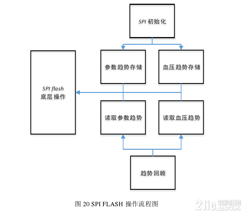

    作为监护仪的重要组成部分之一,实现各个参数的趋势回顾,病人信息的存储和开
关机不丢失病人信息的功能。
数据存储系统分为内部存储部分和外部存储部分。
内部存储部分由内置的SPI Flash完成各类信息的存储。
外部存储部分有外置的USB设备(U盘),完成趋势存储。
内部存储:SPI Flash空间利用如图19所示。
 楼主| goodluck09876 发表于 2019-6-20 17:31 | 显示全部楼层
    其中,病人设置信息占用:2_56字节;
    参数趋势:每分钟存储一次趋势,单个趋势大小为80字节。存储时间为24小时;
总数1440个。占用Ox1C200字节。
    血压趋势:每次测量进行一次记录,可记录_50组血压数据,每组数据占用32字节。
    总占用字节数:0x640字节。
    SPI Flash操作流程如图20所示。
