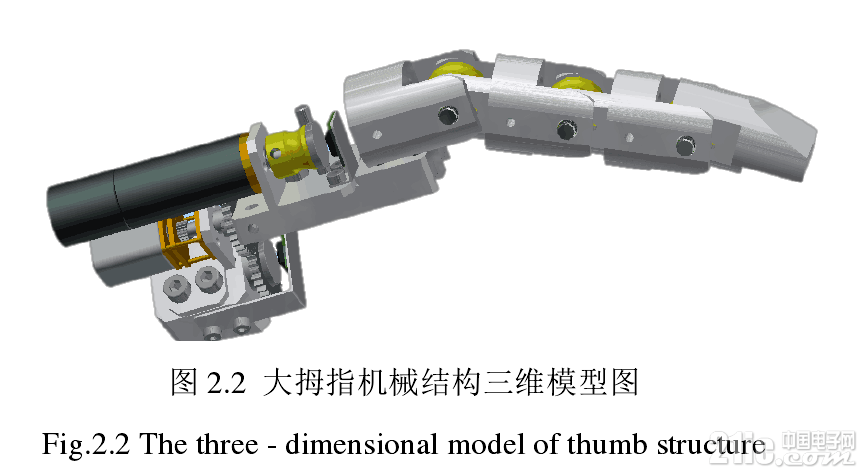

    由于本文主要侧重于完成假肢手控制系统的研制,机械部分的设计由实验室
其他成员完成,所以这里只对机械结构作简单的介绍。如图2.1所示,为实验室正
在制作的假肢手机械结构的三维模型图。五个手指中大拇指设计有两个自由度,其
余四个手指均只设计有一个自由度,腕关节具有两个自由度,共有八个自由度。如
图2.2所示为大拇指机械结构三维模型图,具有两个自由度以实现大拇指的旋转和
张开/闭合,分别由一个直流电机和直流伺服电机驱动。每个手指均采用欠驱动的
方式,由手指基关节的直流伺服电机驱动并通过拉索带动整个手指的运动,食指和
大拇指指尖留有安装接近觉传感器的位置,每个手指基关节留有安装位置传感器
的空间。

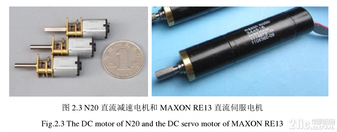

    该假肢手的整体尺寸约为人手的1.4倍,大拇指内旋关节和腕关节所使用的
N20直流减速电机作为驱动电机,工作电压12V,空载转速300rpm/min,额定电
流300mA,电机长24.3mm,宽12mm,高1 Omm如图2.3左所示。五个手指使用
MAXONZ RE13直流伺服电机作为驱动电机,工作电压12V,空载转速780rpm/min,
额定功率为2.8W,并带有_512位的AB相编码器,直径13mm,总长度_59mm,如
图2.3右所示。

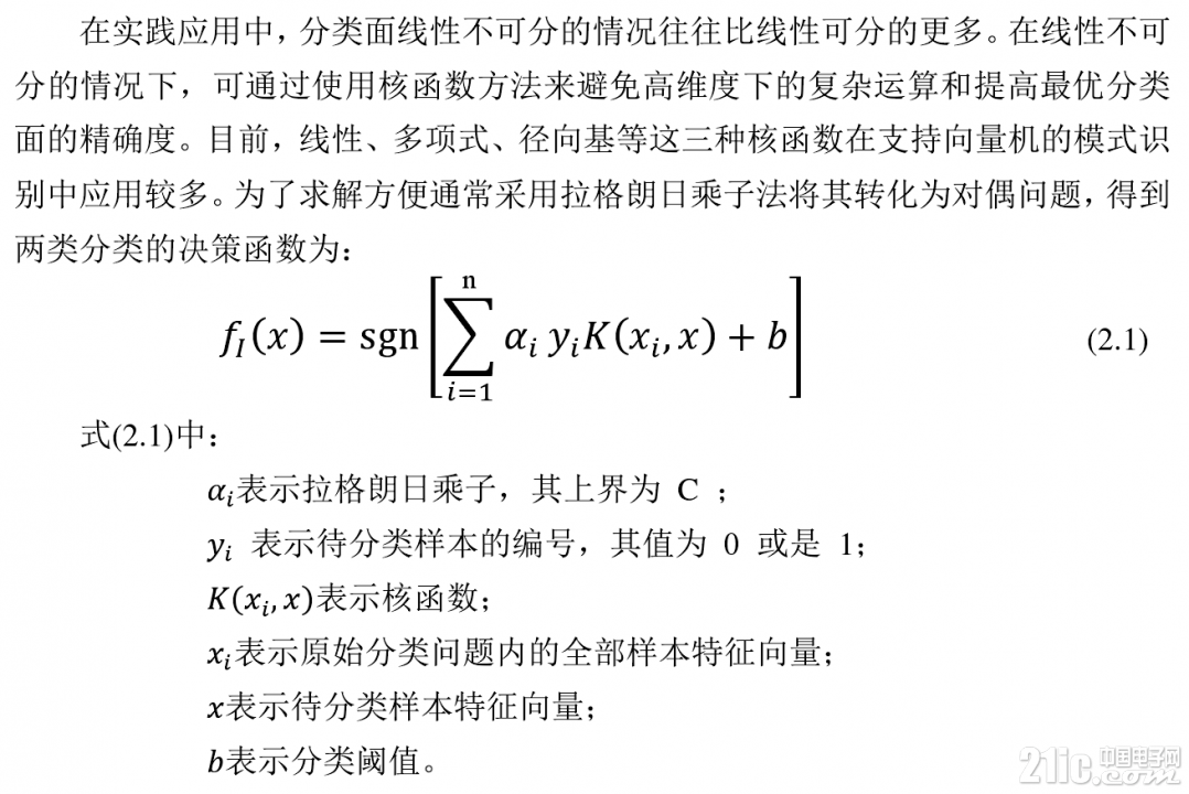

人脸识别等领域也得到了普遍应用。所以本文设计的肌电假手手控制系统,采用支
持向量机的模式识别方法完成基于表面肌电信号的手势动作的识别。
 楼主| goodluck09876 发表于 2019-6-28 16:06 | 显示全部楼层
    ①支持向量机原理
    支持向量机在199_5首次被提出,其对于小样本、非线性及高维度的模式识别
问题的解决具有许多独特优势。支持向量机属于二类分类模型,可以将两类别进行
分类。为了达到更好的分类效果,必须使数据点之间的间隔最大化,并在超平面上
求解得到间隔最大的分类器。
    基于统计学习理论的新型模式识别分类技术的支持向量机方法,由一个三层
网络下的多输入单输出学习结构构成,其工作原理结构如图2.6所示:原始数据经
过预处理之后,将使用合适的核函数对输入空间进行低维度到高维度的隐性转换,
而隐性转换能够通过内积构造高维空间,使其避免了映射函数表达式难以显示的
问题,使其变为线性可分((RKHS )}2s}。然后,通过对支持向量进行搜索,在高维空
间中构造最优分离超平面,并由此学习机完成训练。构造好的学习机以后,同理便
可以将经过相同预处理的未知类别数据,输入到构造好的学习机中,对其进行分类
识别,得到识别结果。
