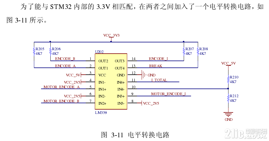

    永磁同步电机控制系统必须能实时的检测出电机转子当前的位置才能进行相应
的坐标转换,对电机完成解藕。通过位置信息还可以得到电机的速度信息,用来做控
制系统的速度环,以达到调速的目的。因此,永磁同步电机的位置反馈是整个控制器
的必须环节。
    本系统的位置反馈使用的是装在永磁同步电机转子轴上的400线的增量式光电
编码器,为Agilent的HEDM系列光电旋转编码器[[33]。该编码器为SV供电。其形状
及引脚定义如图3-10所示。

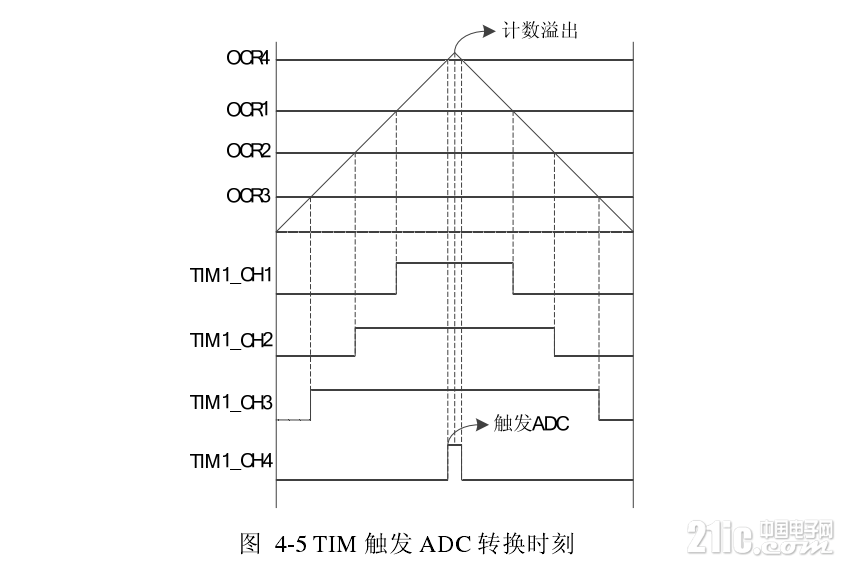

    本系统使用采样电阻的检测方式,经过AD8207差分放大器放大、偏置,送入
STM32F103VET6内部12位ADC进行采样。采样时间点的选取对系统有很大的影响,
STM32的强大功能使我们将ADC的采样时刻与定时器TIM 1关联起来,这样可以结
合输出SVPWM调制波的状态来决定ADC的采样时刻。
    设置STM32内部的ADC的EXTTRIG控制位可以将触发模式变为由外部事件触
发,使用的是TIM1_ CC4事件触发,转换模式为注入转换。配置方式如下:
ADC_ ExternalTrigInjectedConvConfig(ADCI,ADC_ ExternalTrigInjecConv_T1_ CC
4)
ADC_ ExternalTrigInjectedConvCmd(ADC1, ENABLE);
触发时刻由图4-5所示。
 楼主| wangjiahao88 发表于 2019-7-15 12:56 | 显示全部楼层
    因此,我们可以通过设置定时器TIM 1通道4的值来触发ADC的注入转换时间,
方便了设计人员使用。该动作由硬件自动完成,不需要占用任何软件资源,降低了软
件的复杂度,提高了系统的可靠性及响应速度。
    在采样时,必须确保三相桥式电路的低端是导通的。为了更好的重建电流模型,
当我们在采样时就不能选择低端关闭或者导通时间短的那一相。因此要求我们要选择
导通时间长的两相电流,然后计算出另外一相的电流。通过在不同扇区的导通波形可
矢口:
    1>在1, 6扇区时,选择B, C两相作为采样通道。
    2)在2, 3扇区时,选择A, C两相作为采样通道。
    3)在4, 5扇区时,选择A, B两相作为采样通道。
