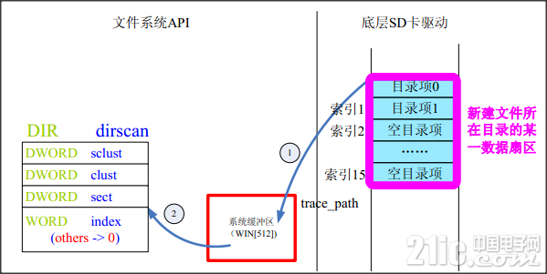

① 以只读的方式打开一个已经存在的文件
     首先调用函数trace_path搜索文件系统中是否存在目标文件,如果不存在就返回失败;如果存在就返回文件的目录项位置(dirscan、dir),并且将目录项所在扇区的内容加载到win[]中。
     接下来就是从win[]中,将文件目录项的参数稍作转化后传入FIL类型的变量中。到此,一个文件就算完整的打开了。注意打开文件并不是打开文件的内容,而是文件的目录项,知道了文件的目录项就知道了如何去查看文件的内容。
     以后,通过FIL类型的变量就可以操作对应的文件。

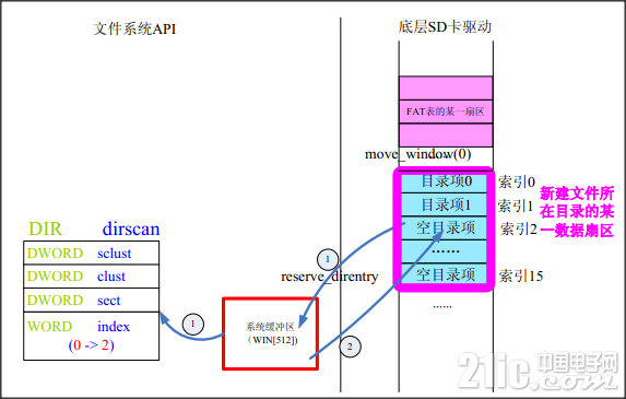

② 新建一个文件
  首先调用函数trace_path搜索文件系统中是否存在目标文件,因为是新建文件肯定不存在。那么不存在的文件就返回新建文件当前文件夹的目录指针位置(dirscan、dir)--第一个空目录项所在位置,并且将当前目录指针所在扇区的内容加载到win[]中。
  首先给新建文件在当前文件夹中预定一个目录项位置,然后填入新建文件的目录项初始值(文件名、扩展名、属性、创建时间、更新时间)到win[]中。注意这里并不会将新建文件目录项所在扇区同步到磁盘中,只有当调用f_sync函数时才会将文件的目录项所在扇区同步到磁盘。
  创建一个新文件,只会在其上一层目录中添加对应的目录项并初始化,并不会给文件分配数据空间,当然文件的大小肯定是0。

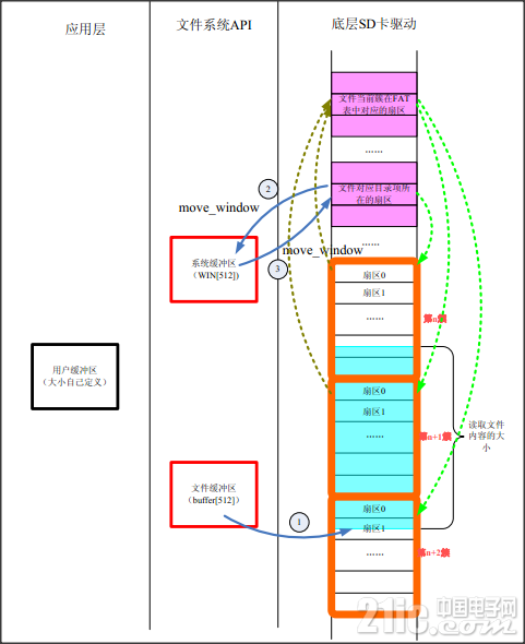

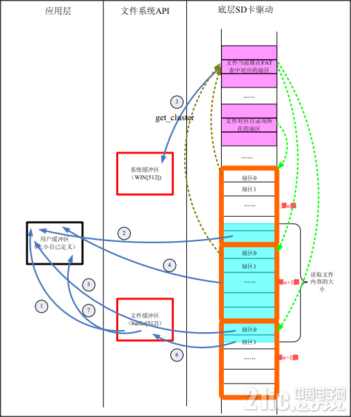

3、f_read
<1> 函数原型
FRESULT f_read (
         FIL *fp,             /* Pointer to the file object */
         BYTE *buff,          /* Pointer to data buffer */
         WORD btr,            /* Number of bytes to read */
         WORD *br             /* Pointer to number of bytes read */
externally 发表于 2019-7-22 15:58 | 显示全部楼层
<2> 函数说明
@函数功能 :文件读操作
@输入参数:         fp              文件信息指针
                          buff  指向用户缓冲区
                          btr             准备读取的字节数
                          br               指向实际读取字节数的变量
@输出参数:FRESULT 成功与否
externally 发表于 2019-7-22 15:59 | 显示全部楼层
<3> 备注
       此函数在读取文件内容后,还会移动文件指针到下一此读写操作的起点。
<4> 程序实现方法简述
  读文件的情况有些复杂,不同的情况有不同的处理方法。在“<5>程序执行示意图”中,我展示了一种还算全面的情况,就以这种情况为例进行说明。开始读的时候,文件指针并没有位于扇区边界上(512字节对齐),读取的跨度为3个簇。
      首先读没有对齐扇区的剩余内容,其实这个内容在以前的函数(以前的函数移动了文件指针)已经将这个扇区的内容加载到了buffer中。所以,直接从缓冲区buffer中读取此扇区文件指针以后的剩余内容到用户缓冲区。
   接下来,读取第一个簇的剩余一个扇区的内容到用户缓冲区。通过get_cluster函数从FAT表中,获取第二个簇链的位置。然后一次性的将一个簇链的所有扇区内容读取到用户缓冲区中。再通过get_cluster函数从FAT表中,获取第三个簇链的位置。然后将第三个簇链的第一个扇区内容读取到用户缓冲区中。
  最后,将最后所需要读取剩余内容所在的扇区(剩余部分不够一个扇区)读取到buffer中,然后再从buffer中读取所需要的剩余内容到用户缓冲区中。到这里为止,整个读取操作已经完成。
  由于buffer中还有一部分内容没读,假设继续调用函数f_read函数读取数据,那么肯定先从这个buffer缓冲区中将文件指针以后的扇区剩余内容读取到用户缓冲区。

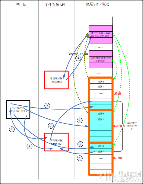

4、f_write
<1> 函数原型
FRESULT f_write (
         const BYTE *buff,           /* Pointer to the data to be written */
         WORD btw,                       /* Number of bytes to write */
         WORD *bw                        /* Pointer to number of bytes written */
externally 发表于 2019-7-22 16:00 | 显示全部楼层
<2> 函数说明
@函数功能 :文件写操作,只对文件的数据区进行写入,并没有更新对应的目录项。
                 如果写入时,最后写入的数据字节没有完美的扇区对齐,那么肯定会将需要写入磁盘的一个扇区
              在文件缓冲区中进行缓存
@输入参数:           fp              文件信息指针
                           buff   指向读取的用户缓冲区
                           btw           准备写入的字节数
                           bw             返回实际写入的字节数
@输出参数:FRESULT 成功与否
<3> 备注
  此函数在写完文件内容后,还会移动文件指针到下一此读写操作的起点。
externally 发表于 2019-7-22 16:01 | 显示全部楼层
<4> 程序实现方法简述
  写文件的情况与读取文件内容类似,不同的情况有不同的处理方法。在“<5>程序执行示意图”中,我展示了一个全面的情况,就以这种情况为例进行说明。开始写的时候,文件指针并没有位于扇区边界上(512字节对齐),写入数据的跨度为3个簇。
     首先写入没有对齐扇区的剩余内容,其实这个内容在以前的函数(以前的函数移动了文件指针)已经将这个扇区的内容加载到了buffer中。所以,将用户缓冲区中对应的内容写入到buffer中(从文件指针开始到buffer结束的这部分空间)。然后再将buffer中的内容写入到磁盘对应的扇区。
  接下来,将用户缓冲区写入到第一个簇的剩余一个扇区中。通过creat_chain函数从FAT表中,获取第二个簇链的位置(如果是文件有剩余簇链则使用文件的剩余簇链,如果已经用完则重新从FAT表中搜索一个空的簇链连接到此文件中,也就是更改了文件的大小)。然后一次性的将用户缓冲区写入到第二个簇链的所有扇区中。再通过get_cluster函数从FAT表中,获取第三个簇链的位置。然后将用户缓冲区写入到第三个簇链的第一个扇区中。
  最后,将最后所需要写入剩余内容所在的扇区(剩余部分不够一个扇区)读取到buffer中,然后再将用户缓冲区中剩余内容写入到buffer中。到这里为止,整个读取操作已经完成。注意这里并没有将buffer的内容写入到磁盘中。当调用f_sync函数的时候才会将buffer的内容同步到磁盘。
  在函数返回之前,还需要判断文件大小是否更改了,如果大小更改了则要更新文件的大小,并将FA__WRITTEN记录到文件的flag中。这样做的目的是为了当执行f_sync时,可以根据FA__WRITTEN判断出文件修改过,从而更新文件的目录项。
☆  假设
  由于buffer中还有一部分内容没操作,
假设1:继续调用函数f_write函数写入数据
  那么肯定先将用户缓冲区的内容写入到这个buffer缓冲区中。只有超出了buffer缓冲区的范围,才会将这个buffer缓冲区的内容同步到磁盘,并且读取下一个扇区的内容到buffer中(假设文件指针仍然没有对齐)。
假设2:调用函数f_read函数读取数据
  先从这个buffer缓冲区中将文件指针以后的扇区剩余内容读取到用户缓冲区,而不会从磁盘中读取。
☆  总结
  buffer的妙处,提高了读写的效率,避免了重复读写磁盘。
