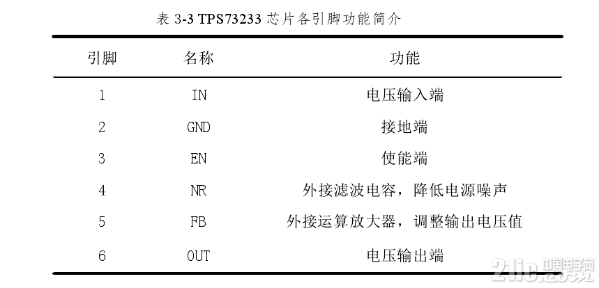

    电源模块的功能是给各个部分供电,在本系统中既存在数字信号又存在模拟
信号,为了避免两种信号之间的干扰,选用TPS73233输出正3.3V模拟电压,

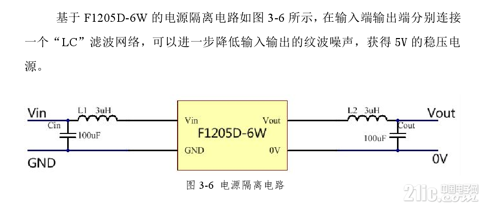

LM1117输出正3.3V数字电压;对于电源隔离模块来说,该模块的主要功能是
将人体与系统后端放大电路隔离,防止电气的干扰对人体造成伤害;系统采用了

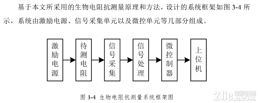

STM32为微控制处理芯片,AFE4300为阻抗测量芯片,RS232RL为串口通信芯
片构成系统硬件电路。系统工作时,首先通过STM32向AFE4300频率控制寄存
器中写入初始值,产生相应的频率的激励电流源,然后通过电流电极片将激励信
号施加于待测电阻两端,并通过电压电极片采集待测电阻两端电压,经过
AFE4300内部电路的处理后,将电压值存储于相关寄存器中;最后采用STM32
读取电压值,并通过串口电路传输至上位机,经上位机计算得到待测电阻抗的模
值与相角。

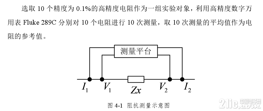

    测量结果不难发现,相同激励频率条件下,电阻阻值测量的相对误差变化不
大;另外,随着激励频率增大,电阻阻值测量的相对误差也随之增大,采用128KHz
激励时,电阻阻值的测量产生了最大的误差,且最大的相对误差为2.07%
