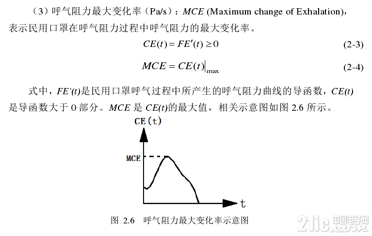

    由上述测试方法所测得的民用口罩呼吸阻力动态测试值理论输出曲线如图
2.2所示,分为两部分曲线包括呼气过程和吸气过程。通过模拟连续呼吸系统产
生方向可变,流速可控的连续气流来真实再现人体佩戴口罩过程中的呼吸情况,
用压力传感器实时采集口罩两端压力的方法来得出口罩阻力关于时间的动态曲
线,并从而得到呼吸流量与口罩呼吸阻力的关联曲线,在一次实验的过程中同
时得到最大呼气阻力和最大吸气阻力,通过数据分析得出一系列可用来评价口
罩呼吸阻力动态特性的指标体系。
 楼主| wangjiahao88 发表于 2020-1-21 17:52 | 显示全部楼层
    民用口罩呼吸阻力动态测试可通过对动态呼吸过程的模拟,实时采集口罩
两侧的压力差得到。动态呼吸过程可分呼气过程和吸气过程,并用最大呼气阻
力、呼气阻力平均变化率、呼气阻力最大变化率、最大吸气阻力、吸气阻力平
均变化率、吸气阻力最大变化率六个测试值进行表征。可将民用口罩呼吸阻力
动态特性分为呼气阻力动态特性和吸气阻力动态特性两个部分共六个测试值,
分别对其进行指标定义。

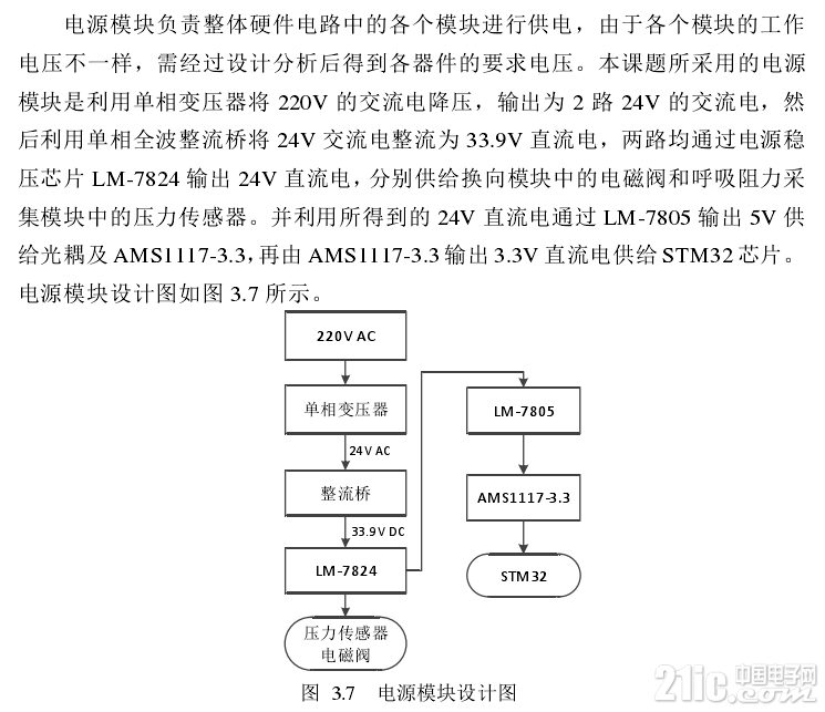

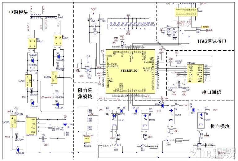

    口罩呼吸阻力测试模块中,ASL压力传感器输出0-lOV的电压信号经过分
压电路后,由STM犯芯片自带ADC采集,并通过串口通信传递给上位机系统,
来实现对口罩阻力的实时采集。
    按所提出的硬件实现及元器件选型方案,绘制电路原理图并生成PCB图。
电路原理图如图3.8所示。PCB板硬件电路样品外观图如图3.9所示。
