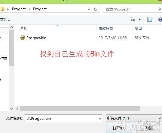

 楼主| sensitivity 发表于 2020-7-24 20:29 | 显示全部楼层
 楼主| sensitivity 发表于 2020-7-24 20:30 | 显示全部楼层
 楼主| sensitivity 发表于 2020-7-24 20:31 | 显示全部楼层

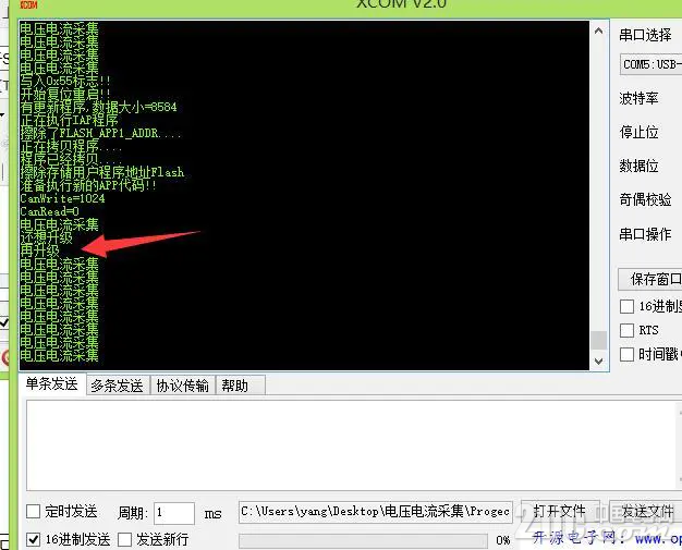

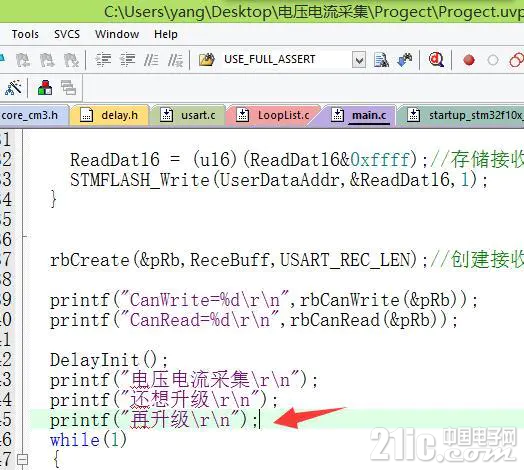

假设修改了程序了,再升级
 楼主| sensitivity 发表于 2020-7-24 20:32 | 显示全部楼层

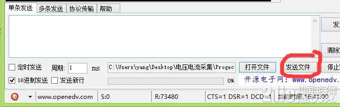

 楼主| sensitivity 发表于 2020-7-24 20:33 | 显示全部楼层
 楼主| sensitivity 发表于 2020-7-24 20:34 | 显示全部楼层
您再升级就再升级把!!
再升级

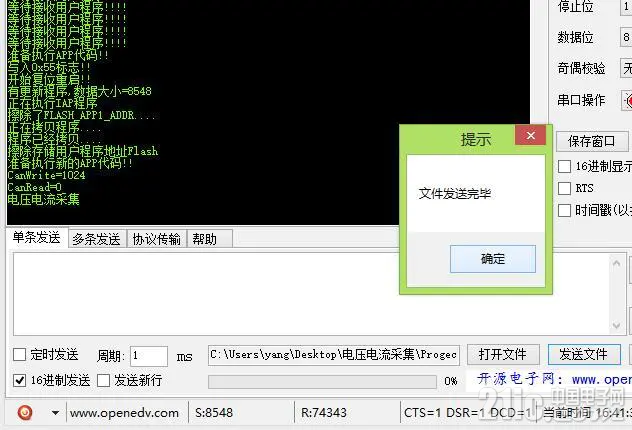

 楼主| sensitivity 发表于 2020-7-24 20:35 | 显示全部楼层
 楼主| sensitivity 发表于 2020-7-24 20:36 | 显示全部楼层
不要老是升级哈!!!玩坏了Flash可就不好玩了
