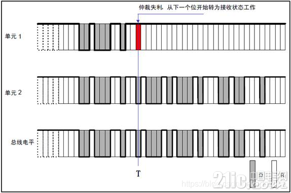

在总线空闲态,最先开始发送消息的单元获得发送权。
当多个单元同时开始发送时,各发送单元从仲裁段的第一位开始进行仲裁。连续输出显性电平最多的单元可继续发送。实现过程,如图30.1.9所示:
图30.1.9 CAN总线仲裁过程
  上图中,单元1和单元2同时开始向总线发送数据,开始部分他们的数据格式是一样的,故无法区分优先级,直到T时刻,单元1输出隐性电平,而单元2输出显性电平,此时单元1仲裁失利,立刻转入接收状态工作,不再与单元2竞争,而单元2则顺利获得总线使用权,继续发送自己的数据。这就实现了仲裁,让连续发送显性电平多的单元获得总线使用权。

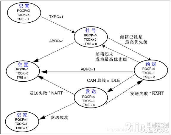

   CAN发送流程为:程序选择1个空置的邮箱(TME=1)à设置标识符(ID),数据长度和发送数据à设置CAN_TIxR的TXRQ位为1,请求发送à邮箱挂号(等待成为最高优先级)à预定发送(等待总线空闲)à发送à邮箱空置。整个流程如图30.1.12所示:
图30.1.12 发送邮箱
 楼主| 梅花香自123 发表于 2021-2-24 23:53 | 显示全部楼层
上图中,还包含了很多其他处理,不强制退出发送(ABRQ=1)和发送失败处理等。通过这个流程图,我们大致了解了CAN的发送流程,后面的数据发送,我们基本就是按照此流程来走。接下来再看看CAN的接收流程。

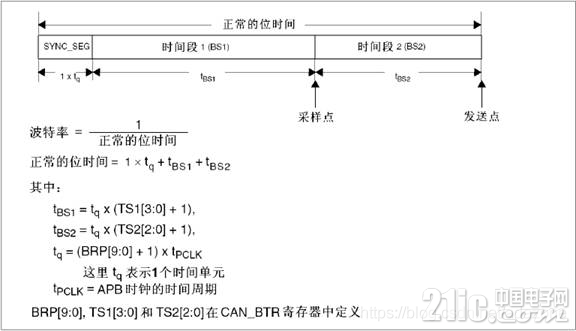

   接下来,我们简单看看STM32的CAN位时间特性,STM32的CAN位时间特性和之前我们介绍的,稍有点区别。STM32把传播时间段和相位缓冲段1(STM32称之为时间段1)合并了,所以STM32的CAN一个位只有3段:同步段(SYNC_SEG)、时间段1(BS1)和时间段2(BS2)。STM32的BS1段可以设置为1~16个时间单元,刚好等于我们上面介绍的传播时间段和相位缓冲段1之和。STM32的CAN位时序如图30.1.14所示: 4385260367695a69ba.png
图30.1.14 STM32 CAN位时序
 楼主| 梅花香自123 发表于 2021-2-24 23:54 | 显示全部楼层
图中还给出了CAN波特率的计算公式,我们只需要知道BS1和BS2的设置,以及APB1的时钟频率(一般为36Mhz),就可以方便的计算出波特率。比如设置TS1=6、TS2=7和BRP=4,在APB1频率为36Mhz的条件下,即可得到CAN通信的波特率=36000/[(7+8+1)*5]=450Kbps。

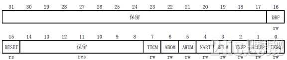

   接下来,我们介绍一下本章需要用到的一些比较重要的寄存器。首先,来看CAN的主控制寄存器(CAN_MCR),该寄存器各位描述如图30.1.15:
图30.1.15 寄存器CAN_MCR各位描述
 楼主| 梅花香自123 发表于 2021-2-24 23:55 | 显示全部楼层
该寄存器的详细描述,请参考《STM32参考手册》22.9.2节(439页),这里我们仅介绍下INRQ位,该位用来控制初始化请求。
软件对该位清0,可使CAN从初始化模式进入正常工作模式:当CAN在接收引脚检测到连续的11个隐性位后,CAN就达到同步,并为接收和发送数据作好准备了。为此,硬件相应地对CAN_MSR寄存器的INAK位清’0’。
软件对该位置1可使CAN从正常工作模式进入初始化模式:一旦当前的CAN活动(发送或接收)结束,CAN就进入初始化模式。相应地,硬件对CAN_MSR寄存器的INAK位置’1’。
所以我们在CAN初始化的时候,先要设置该位为1,然后进行初始化(尤其是CAN_BTR的设置,该寄存器,必须在CAN正常工作之前设置),之后再设置该位为0,让CAN进入正常工作模式。

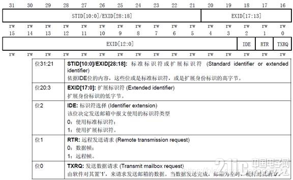

第三个,我们介绍CAN发送邮箱标识符寄存器(CAN_TIxR)(x=0~3),该寄存器各位描述如图30.1.18所示:
图30.1.18 寄存器CAN_TIxR各位描述
 楼主| 梅花香自123 发表于 2021-2-24 23:57 | 显示全部楼层
该寄存器主要用来设置标识符(包括扩展标识符),另外还可以设置帧类型,通过TXRQ值1,来请求邮箱发送。因为有3个发送邮箱,所以寄存器CAN_TIxR有3个。

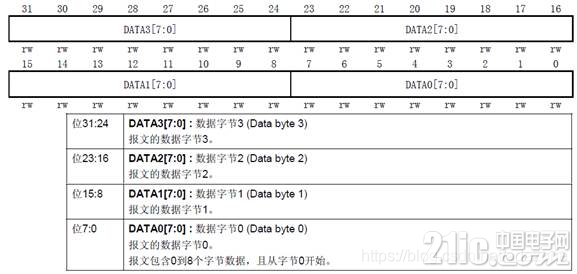

   第五个,我介绍的是CAN发送邮箱低字节数据寄存器 (CAN_TDLxR) (x=0~2),该寄存器各位描述如图30.1.19所示:
图30.1.19 寄存器CAN_TDLxR各位描述
