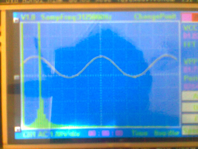

 楼主| Eric2013 发表于 2012-2-23 13:02 | 显示全部楼层
发现在ADCCLK=36M的时候 ADC的超频才有意义,可以超到1.5M左右,显示的波形还可以,要是设置成18M的时候 就不行了,就算超频也是输出的1M采样率的波形.
这个是快速交叉3.15M时的采样100K的正弦波

 楼主| Eric2013 发表于 2012-5-13 09:46 | 显示全部楼层
37# jxmzzr
是的 其实带系统和GUI的话,感觉有点累赘,最大的好处就是设计界面的时候,各种的方便,自己设计不但麻烦,而且设计出来不好看。
 楼主| Eric2013 发表于 2012-5-13 09:48 | 显示全部楼层
38# 拿起书本
实际用的话,效果一般,不能做产品,自己做做玩玩还可以,很多细节的东西做的不怎么好。
 楼主| Eric2013 发表于 2012-5-13 09:52 | 显示全部楼层
做这个东西,示波器只是一个平台,有一些简单的功能,主要是借助这个平台,做一些算法,UCOS-II,以及GUI的设计,
