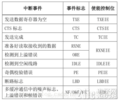

 楼主| 范德萨大师傅 发表于 2022-1-29 15:32 | 显示全部楼层
6.中断控制
