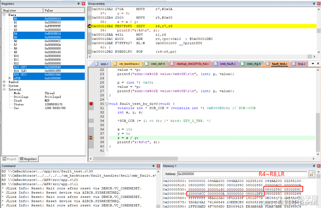

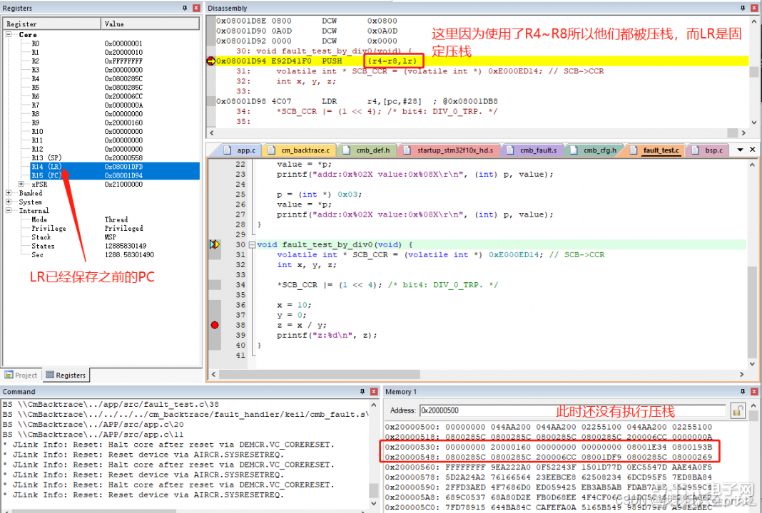

可以看到,根据上文的分析,LR和R4已经被压栈,此时栈顶已经变成了0x20000558,我们继续向下推进, 这次把断点打在fault_test_by_div0函数一开始的位置:
 楼主| 大鹏2365 发表于 2023-1-15 17:39 | 显示全部楼层
 楼主| 大鹏2365 发表于 2023-1-15 17:40 | 显示全部楼层
继续把断点打在出错的那一行函数,继续运行分析: 6581963c3c9e82622b.png
对比上面两张图可以看到,栈内数据和我们分析的一模一样,现在我们即将运行错误代码,我们知道,Cortex-M系列的MCU出现错误会跳往编号为3的中断: 9040163c3ca1bd65b7.png

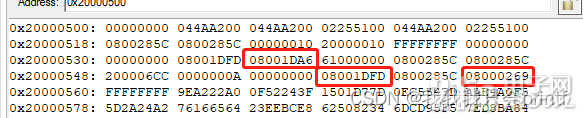

一切一切的关键又回到了那三个地址:
 楼主| 大鹏2365 发表于 2023-1-15 19:16 | 显示全部楼层
 楼主| 大鹏2365 发表于 2023-1-15 19:17 | 显示全部楼层
对,就是如何从栈中找到这三个地址!

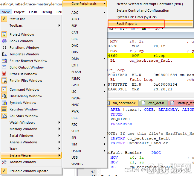

至于为什么可以打印出错误类型是除0,那很简单,即使你没有移植任何代码,在keil中HardFault_Handler打上断点,进入后,查看:
 楼主| 大鹏2365 发表于 2023-1-15 19:18 | 显示全部楼层
 楼主| 大鹏2365 发表于 2023-1-15 19:21 | 显示全部楼层
 楼主| 大鹏2365 发表于 2023-1-15 19:22 | 显示全部楼层
简单来说就是Cortex-M内核提供了一些寄存器,它们保存出错时,错误的大概类型。只需在进入错误中断后查询相关寄存器即可。
