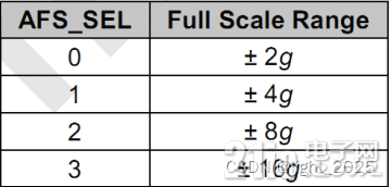

加速度传感器配置寄存器:ACCEL_CONFIG
        这寄存器是用来触发加速度计自检和配置加速度计的满量程范围。这个寄存器也可以用于配置数字高通滤波器(DHPF)。
位7 XA_ST:该位置1,加速度计的X轴执行自检。
位6 YA_ST:该位置1,加速度计的Y轴执行自检。
位5 ZA_ST:该位置1,加速度计的Z轴执行自检。
位[4:3] AFS_SEL:2位无符号值。选择加速度计的满量程范围。
该寄存器我们只关心 AFS_SEL[1:0]这两个位,用于设置加速度传感器的满量程范围:0, ±2g;1,±4g;2,±8g;3,±16g;我们一般设置为 0,即±2g,因为加速度传感器的 ADC也是 16 位,所以得到灵敏度为:65536/4=16384LSB/g。

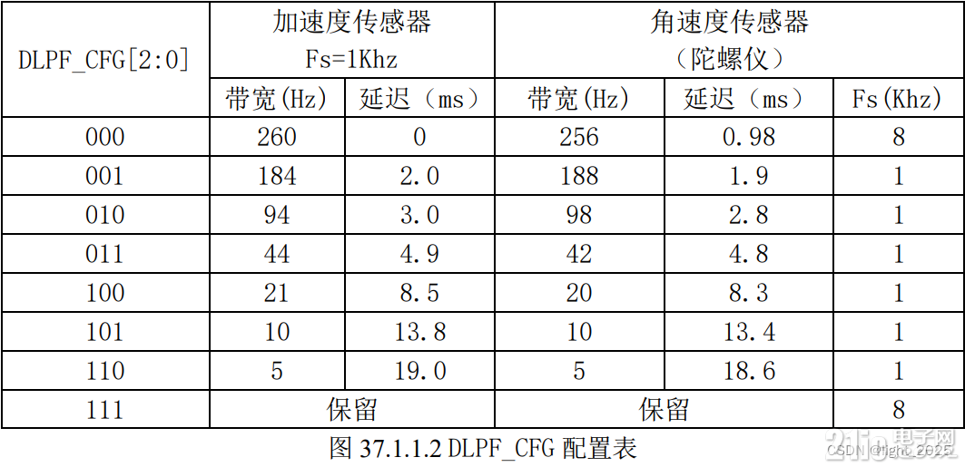

设置数字低通滤波器DLPF,通过配置寄存器(0X1A)设置,一般设置DLPF为带宽的1/2即可。
配置寄存器:CONFIG
该寄存器配置外部Frame Synchronization(FSYNC)引脚采样,陀螺仪和加速度计的数字低通滤波器
位[5:3] EXT_SYNC_SET:3位无符号数值。配置FSYNC引脚采样
位[2:0] DLPF_CFG:3位无符号数值。配置DLPF设置
这里的加速度传感器,输出速率(Fs)固定是 1Khz,而角速度传感器的输出速率(Fs), 则根据 DLPF_CFG 的配置有所不同。

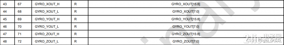

①:陀螺仪数据输出寄存器,总共有 6 个寄存器组成,地址为:0X43~0X48
通过读这六个寄存器,就可以读到陀螺仪x/y/z轴的值。比方说X轴的数据,可以通过读取0X43(高8位)和0X44(低8位)寄存器得到。
                                                                                                Y轴的数据,通过读取0X45和0X46寄存器得到。
                                                                                                Z轴的数据,通过读取0X47和0X48寄存器得到。
注:这六个寄存器都是8位寄存器,而读取陀螺仪x/y/z的寄存器都是十六位寄存器,所以每两个寄存器配置一个轴。
