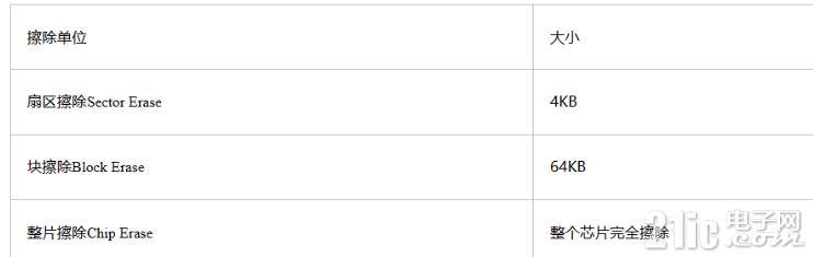

(5) 编写对FLASH擦除及读写操作的的函数;
由于FLASH存储器的特性决定了它只能把原来为“1”的数据位改写成“0”,而原来为“0”的数据位不能直接改写为“1”。所以这里涉及到数据“擦除”的概念,在写入前,必须要对目标存储矩阵进行擦除操作,把矩阵中的数据位擦除为“1”,在数据写入的时候,如果要存储数据“1”,那就不修改存储矩阵 ,在要存储数据“0”时,才更改该位。
 楼主| kqh11a 发表于 2023-7-30 15:45 | 显示全部楼层
通常,对存储矩阵擦除的基本操作单位都是多个字节进行,如本例子中的FLASH芯片支持“扇区擦除”、“块擦除”以及“整片擦除”,
 楼主| kqh11a 发表于 2023-7-30 15:46 | 显示全部楼层
扇区擦除指令的第一个字节为指令编码,紧接着发送的3个字节用于表示要擦除的存储矩阵地址。要注意的是在扇区擦除指令前,还需要先发送“写使能”指令,发送扇区擦除指令后,通过读取寄存器状态等待扇区擦除操作完毕。
