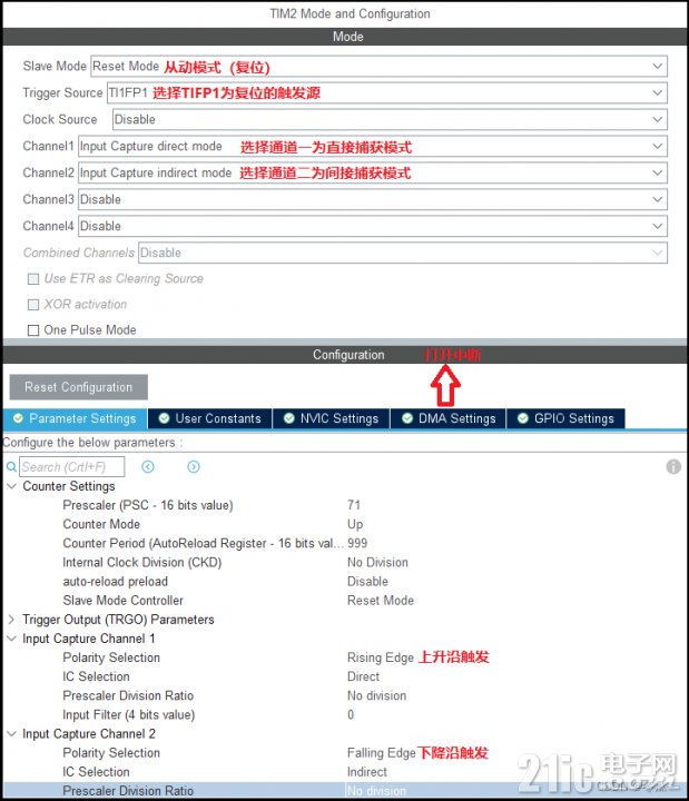

关于PWM的输入捕获,有两种CubeMX的配置方式,虽然配置方式不一样但是效果和原理都是完全一致的。
 楼主| 大鹏2365 发表于 2023-10-29 00:19 | 显示全部楼层
方法一:
这是网上大多数帖子的推荐配置,非常麻烦,这里不推荐使用。
方法二(推荐使用):
方法二与方法一原理与效果是一样的,只不过ST官方考虑到PWM输入捕获较为常用,可以一键配置。只需在Combined Channels中选择PWM Input on CH1同时打开定时器中断即可。
配置完成后在代码中完成定时器的中断回调函数,便可计算PWM的占空比、频率、周期。
