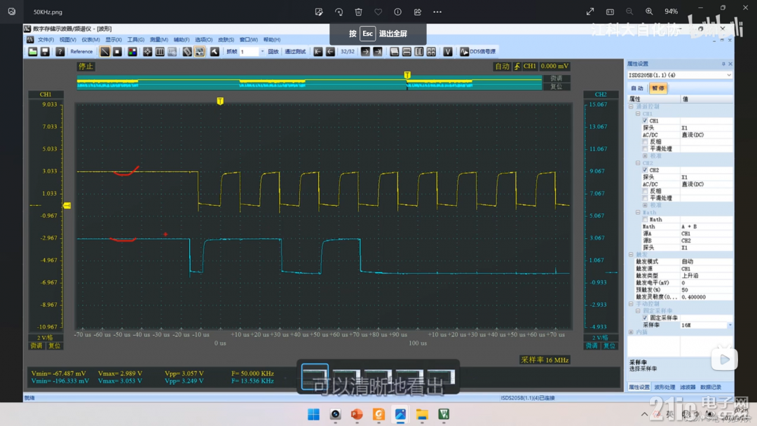

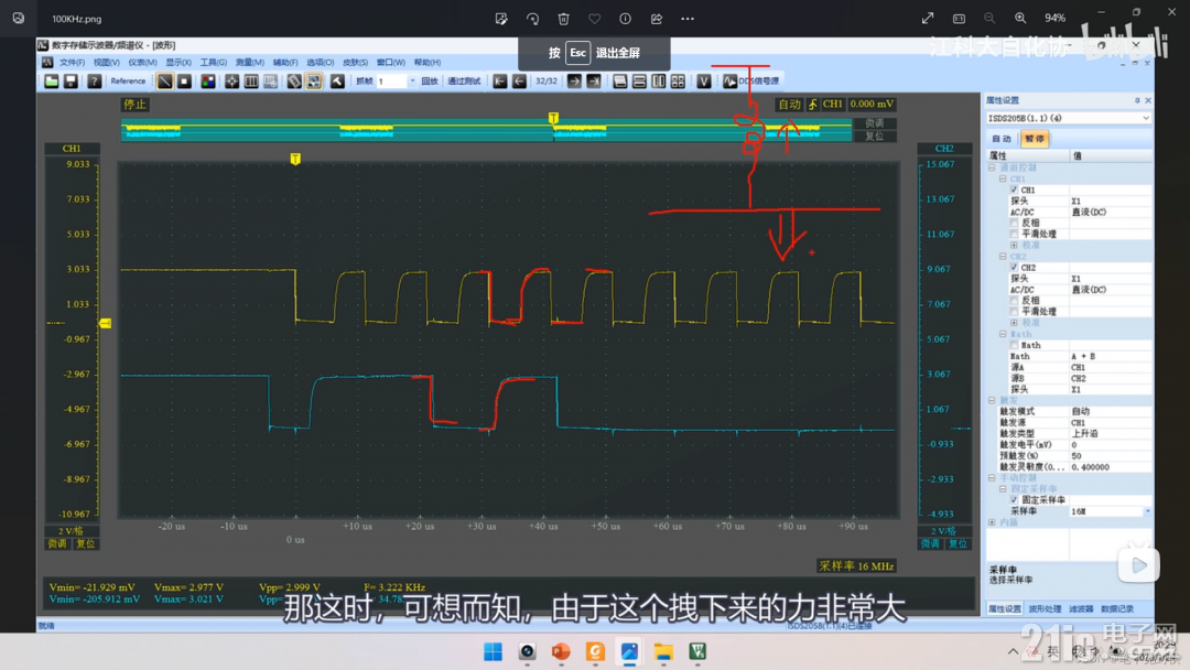

    I2C_InitStructure.I2C_DutyCycle = I2C_DutyCycle_2;//占空比,只有快速模式下才有用,也就是100khz以上,小于则是低电平比高电平1比1,16:9就是低电平比高电平16:9,2就是2:1,按道理来说,同步时序无论高低电平持续多久都没问题,但是为了快速传输,所以设计了占空比,标准速度是1:1,SCL以及SDA下降沿是特别快的,但是上升沿确是略带缓慢的,如下图是100khz,原因是强下拉以及弱上拉,强下拉就会非常果决,弱上就会很慢,渐变的过程。下下图示101khz。为什么要有低电平持续的时间长一点呢,因为在低电平的时候数据变化,高电平的时候读取数据,而SDA在数据变化的时候,这个变化是缓慢的,所以需要比较长的时间,而读取是比较快的。要快速写入,就需要给更多的时间适应SDA电平变化,不然快速发送的时候数据变化来不及,高电平读取也没有啥用。
 楼主| 初级工程渣 发表于 2023-11-20 22:53 | 显示全部楼层
100khz:
101khz:

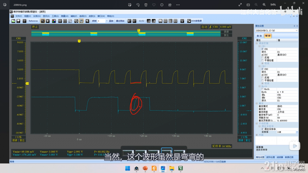

 楼主| 初级工程渣 发表于 2023-11-20 22:55 | 显示全部楼层
200khz: 时间轴尺度进一步减小,SDA的变化延缓非常明显,如果没有充足的低电平变化,会来不及变化。

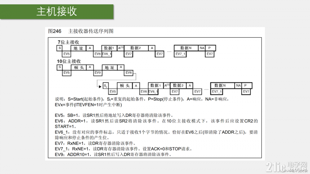

MPU6050_WaitEvent(I2C2, I2C_EVENT_MASTER_RECEIVER_MODE_SELECTED);//注意EV6事件的接收以及发送两者是不一样的,跳转到定义仔细观看。
 楼主| 初级工程渣 发表于 2023-11-20 22:57 | 显示全部楼层
   I2C_AcknowledgeConfig(I2C2, DISABLE);
    I2C_GenerateSTOP(I2C2, ENABLE);
    MPU6050_WaitEvent(I2C2, I2C_EVENT_MASTER_BYTE_RECEIVED);//EV7在接收一个字节之后就会产生,所以在接收到一个字节之前就把ACK以及停止位搞好就行。在这之后,一个字节已经在DR寄存器中了,
    Data = I2C_ReceiveData(I2C2);//读取DR寄存器,就可以拿出这个值,
    //想要读取多个字节,就把红色部分放进FOR循环中,接收前面字节的时候,只执行后面两行,最后一个字节的时候,就四行一起执行。
    I2C_AcknowledgeConfig(I2C2, ENABLE);//最后把应答置1,回复默认的值,方便后续的运用
    return Data;

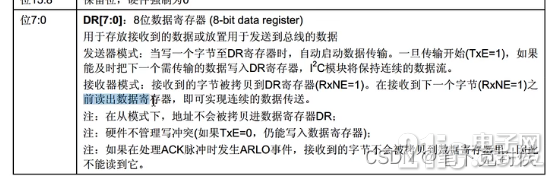

在接收多个字节的时候,每接收一个字节的时候,等待EV7事件的产生就行了,但是在最后一个字节的时候,就要在EV6之后的时候,把ACK置0,然后进行STOP请求,ACK置0就会让最后一个字节不进行应答,从而结束,STOP函数在这时候启动,并不会马上结束,会等到这个字节发送完成的时候再进行结束函数。否则时序会多出来一个。
