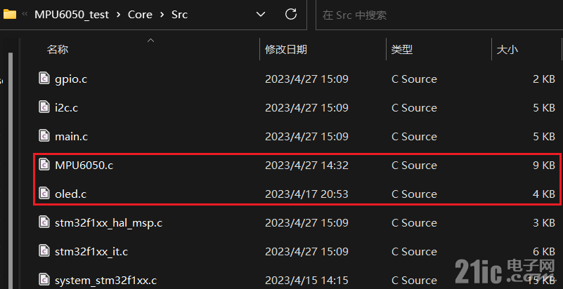

将oled.c和MPU6050.c文件复制到工程文件目录MPU6050_test\Core\Src中

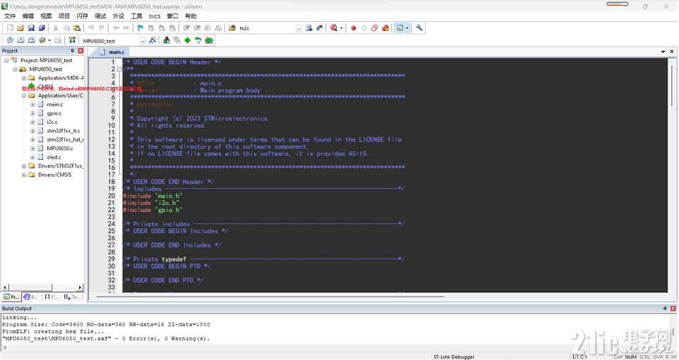

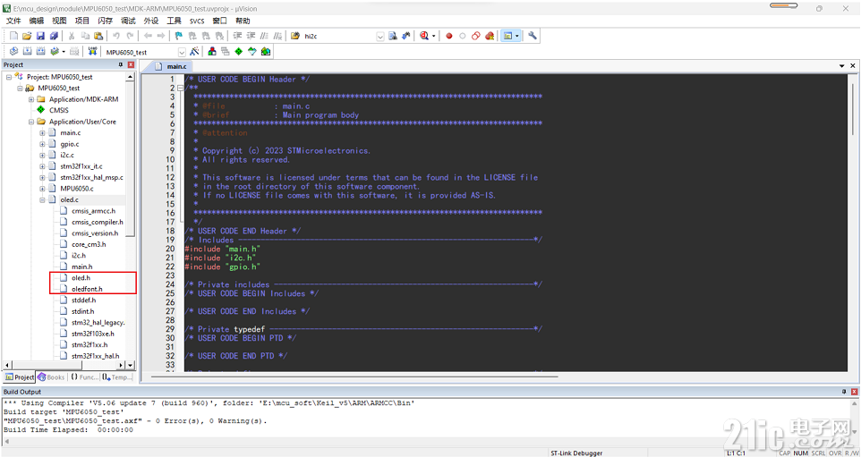

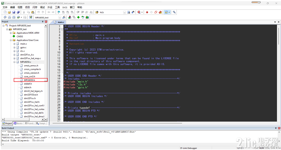

双击打开MPU6050_test\MDK-ARM目录中UVPROJX文件,按下图提示操作。
 楼主| 逢dududu必shu 发表于 2023-12-29 00:23 | 显示全部楼层
编译后oled.h和oledfont.h将被包含在oled.c目录下,MPU6050.h将被包含在MPU6050.c目录下。
