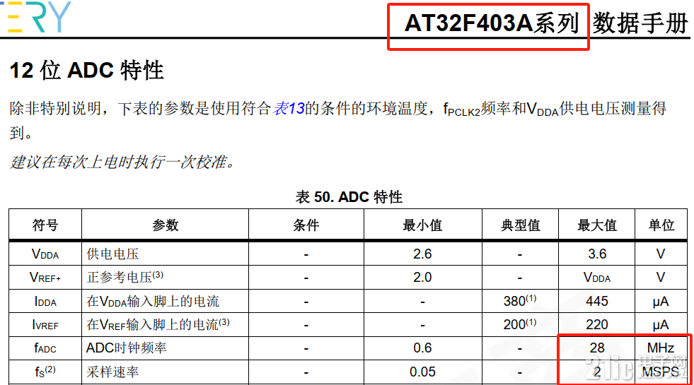

[AT32F403/403A] AT32F403A的ADC采集为何达不到2MHz?

1988020566 发表于 2025-6-15 21:05 | 显示全部楼层
根据AT32F403A数据手册,其ADC模块的​​最大采样速率​​通常为 ​​1MHz​​

 楼主| baonng 发表于 2025-6-20 09:52 | 显示全部楼层
chenci2013 发表于 2025-6-10 19:51
检查ADC初始化代码,确保分频系数、采样时间配置正确。
考虑到ADC时钟28MHz时,转换时间0.5us,因此系统时钟设置为224MHz,224/2/4=28MHz。
