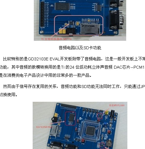

音频电路以及SD卡功能
比较特别的是GD32103E EVAL开发板附带了音频电路,这是一般开发板上不常带有的功能,其中音频的数模转换用的是Ti 的24 位低功耗立体声音频 DAC芯片--PCM1770,这是在消费类电子产品设计中用的非常多的一款产品。
然而由于信号存在复用的关系,音频功能和SD功能无法同时工作,只能通过JP20跳帽切换使用。
GD32103E EVAL开发板存储器

音频电路以及SD卡功能
wangdezhi 发表于 2014-2-25 13:30 | 显示全部楼层
GD32103E EVAL开发板存储器
回顾整个板子,我们不难发现,GD32103E EVAL开发板在存储器扩展上面尽心尽力,有并行的Nand Flash、串行的SPI Flash以及I2C接口的EEPROM。开发板的外设接口众多,从另一方面也应证了GD32F103ZET6外设资源确实丰富。
