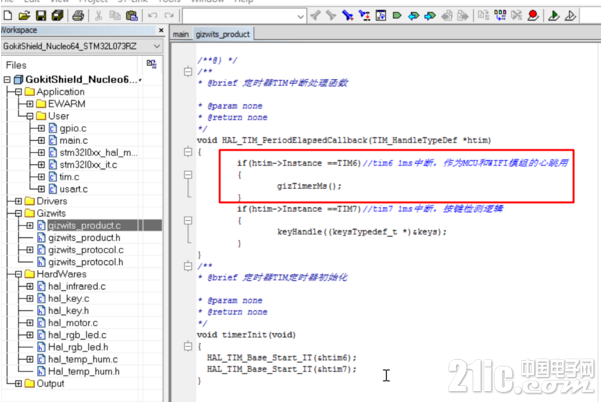

所以我们只需简单的移植一下,通过此图知道要把任意MCU通过WIFI模块连上机智云,只需实现3个简单的接口函数:串口发送、中断接收1字节数据,定时器1ms中断。 1.png

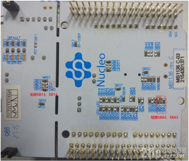

如上图根据Nucleo-STM32L073和机智云Gokit V2.3扩展板原理图,确定了引脚分配。这里由于板载ST-LINK虚拟串口和Arduino UNO接口的串口有冲突,需要对Nucleo做点手术

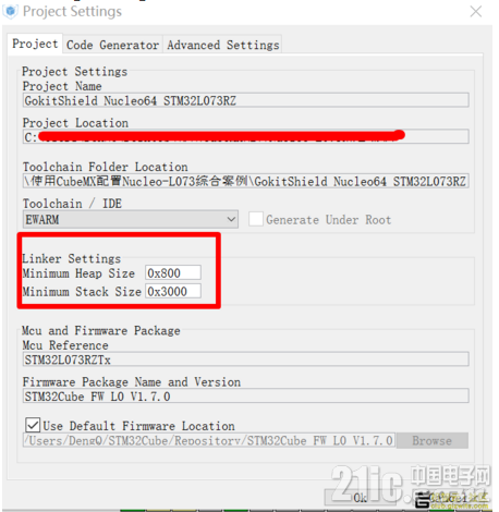

我们先用STM32CubeMX生成STM32FL073RZ的基于HAL库函数的IAR工程,配置详细方法参见附件STM32CubeMX生成配置报表PDF
 楼主| stm32jy 发表于 2018-2-25 16:46 | 显示全部楼层
这里需要指出的是堆栈Heap和Stack的设置,需要修改大一些,另外工程文件夹名为GokitShield_Nucleo64_STM32L073RZ

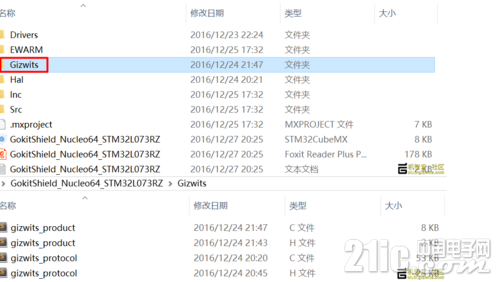

 楼主| stm32jy 发表于 2018-2-25 16:53 | 显示全部楼层

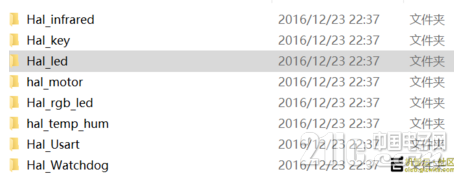

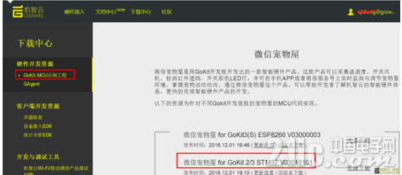

到此完成了机智云协议层的拷贝,下面拷贝硬件驱动层我们在机智云官网下载源码
 楼主| stm32jy 发表于 2018-2-25 16:55 | 显示全部楼层
解压,找到Hal文件夹,如下图,里面包含了外设驱动源码,但是这些是基于STD库函数且MCU是STM32F103C8T6
 楼主| stm32jy 发表于 2018-2-25 16:57 | 显示全部楼层
而我们STM32CubeMX软件生成的是基于HAL库函数且MCU是STM32L073RZ,所以需要修改这些硬件驱动,移植这里就不介绍了,大家下载附件查看即可,我这里把这些驱动文件.c和.h放在一个文件夹Hal

如下图IAR工程,红框是机智云协议层,蓝框是硬件驱动层。

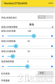

APP界面
