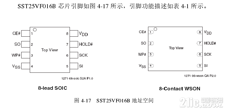

    SST2_5 VFO 16B芯片的读/写操作以字节为单位,能在2.7}3.6V电源电压下完
成读/写操作。SST2_SVF016B芯片的读写时钟最高可以达到80MHz,在最高时钟
读写时,消耗电流只有12mA,空闲时只消耗8uA电流,以突显其高速低功耗。

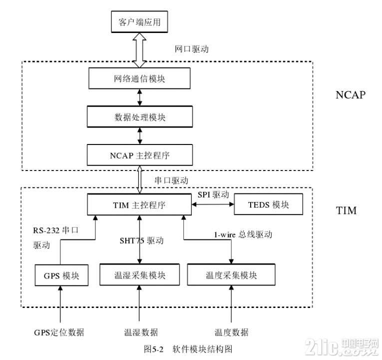

    根据软件层次化设计方法,整体软件系统设计为四部分:数据采集控制层、
数据传输驱动层、协议解析处理层、应用综合显示层,如图_5-1所示:
    1.数据采集控制层:主要完成底层传感器数据的采集,分为三部分,
DS 18B20温度采集程序、SHT7_5温湿采集程序,GPS数据接收程序;
    2.数据传输驱动层:完成数据传输接口的通信驱动功能,主要分为_5个部
分。
    (1 > RS-232串口通信驱动模块一一能够通过指定的端口号,根据配置的波
特率和工作模式接收GPS数据并完成TIM与NCAP之间的命令和数据传递;
    (2)网络通信驱动模块一一主要完成TCP/IP模式的网络接口通信功能,通
过指定的通信地址,根据配置工作模式完成NCAP与客户端进行双向通信;
    (    3 > SPI通信驱动模块一一根据SPI通信协议,完成TEDS数据的读写;
    (    4 ) 1-wire通信驱动模块一一根据DS 18B20的1-wire总线协议,完成温
度数据和命令的传递;
    (5)类I2C通信驱动模块一一根据SHT7_5自身的通信协议,完成温湿数据
和命令的传递。
    3.协议解析处理层:对于被协议包裹住的数据,完成数据解析功能,实现从
机读到人读的过程,主要分为两部分。
    C 1) GPS定位导航数据解析模块一一针对NEMA-O 183协议,解析出客户
端需要的各部分数据,如经纬度等。
    (    2 ) TEDS数据解析模块一一TEDS数据根据IEEE 14_51协议来存储,因此
读取之后必须对其进行解析,才能被人们所理解。
    4.应用综合显示层:主要为客户端应用程序,显示客户需要了解的底层传感
器采集的各种数据和传感器的位置信息,本章对此不加论述。

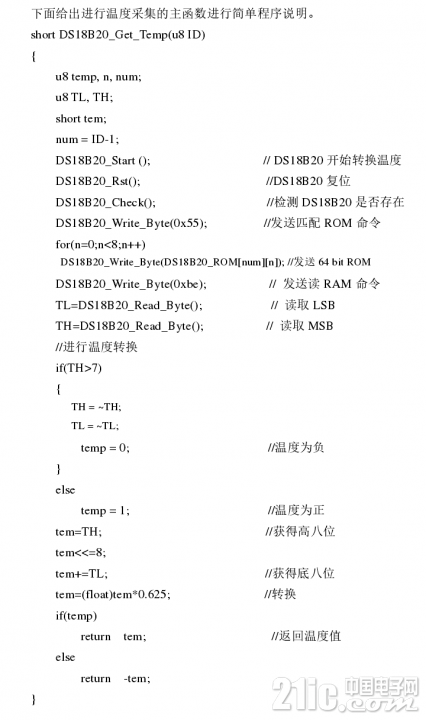

    在程序开始之前,要先进行I/O端口的配置,包括I/O端口方向设置和I/O
操作函数的定义,本设计使用PG8作为两个DS 18B20与STM犯的数据端口,
输入模式定义为上拉/下拉输入模式,输出模式定义为通用推挽模式。
    首先进行时钟的初始化,本设计选用STM32系统SysTick定时器来完成延
时的计算。然后进行DS 18B20的初始化,包括DS 18B20的复位和检测。如果失
败,延时is继续进行初始化,如果成功,直接进入DS 18B20温度采集循环程序。
在循环程序中,对两个DS 18B20顺序发送命令,通过预先得到的ROM进行匹
配,读取每个DS 18B20暂存器中的数据,并计算出实际的温度值。
下面给出进行温度采集的主函数进行简单程序说明。
short DS 18B20_Get Temp(u8 ID)
    u8 temp, n, num;
    u8 TL, TH;
      short tem;
    num=ID一1;
    DS18B20_Start Q;                 // DS18B20开始转换温度
    DS18B20_ RstQ;                    //DS18B20复位
    DS18B20_ Check();//检测DS 18B20是否存在
    DS18B20_ Write_ Byte(Ox55);//发送匹配ROM命令
    for(n=O;n<8;n++)
      DS18B20_ Write_ Byte(DS18B20_ ROM[num][n]);//发送64 bit ROM
    DS18B20_ Write_ Byte(Oxbe);//发送读RAM命令
    TL=DS18B20_ Read_ Byte();//读取LSB
    TH=DS 18B20_ Read_ Byte();//读取MSB
    //进行温度转换
    if(TH>7)
    TH=}TH;
    TL=}TL;
    temp=0;
else
    temp=1;
tem=TH;
tem+=8;
tem+=TL;
tem=(float)tem*0.625;
if(temp)
      return  tem;
else
      return  -tem;
//温度为负
//温度为正
//获得高八位
//获得底八位
//转换
//返回温度值
