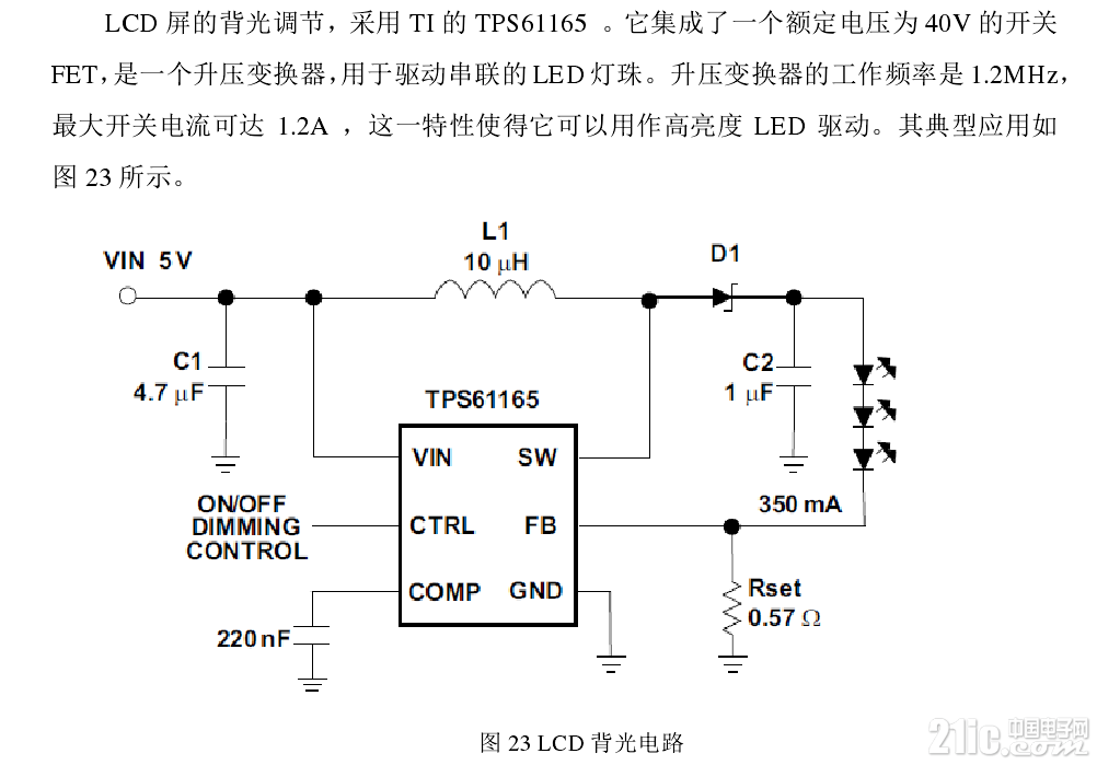

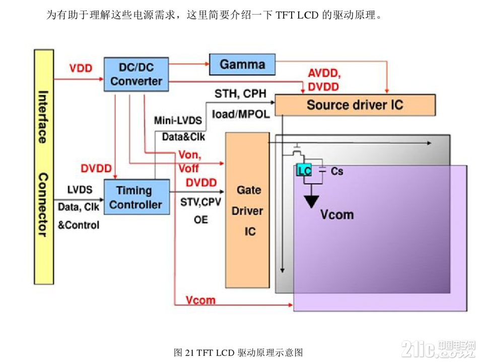

    LED的电流大小由RSET调节,FB管脚的反馈电压固定成200mV。实际使用中,
LED的平均电流可以由CTRL管脚的输入信号控制。还可以在CTRL管脚加入一个
PWM脉宽调制信号,PWM的占空比(DUTY CYCLE)决定了反馈信号的基准电压。

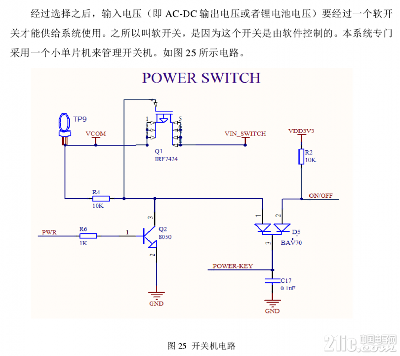

    图2_5的开关机电路中,C17处连一个按键,在关机状态下,按下按键时,R4右边
的电压被拉低,MOS管Q1导通,VIN_SWITCH得电。在V IN_S W ITCH通电之后,
给各个MCU通电,包括上述的开关控制MCU o MCU通电之后程序运行起来,输出高
电平给R6的左端,将三极管Q2导通,将集电极保持为低电平,也就保持了MOS管的
导通状态。
    关机的机制如下:MCU随时检测R2下端的电平一未按下按键时为高电平,按键
按下时为低电平。当MCU检测到按键按下持续约两秒钟的时间后即可判定用户是要关
机,此时可做一个倒计时的提示,倒计时结束后拉低R6左端的电压,三极管Q2截止,
导致MOS管关断,系统即失电。

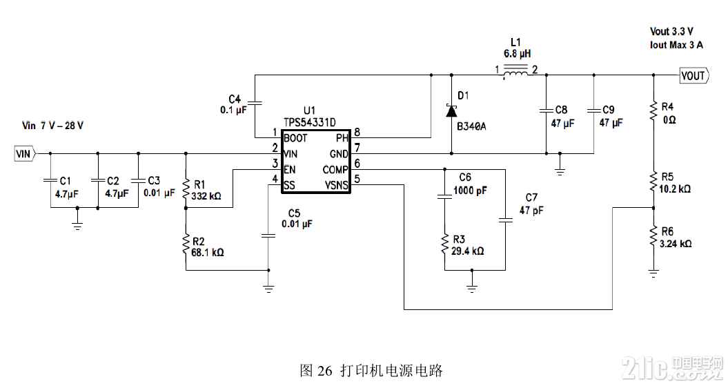

    打印机的电源电路位于打印机模块上面,采用TI的TPS54331降压。使用这个降
压DC-DC的典型应用电路如图26所示。

TPS54331的特点有:
输入范围:3._5-28V;
可调输出电压低至0.8V;
内部集成MOSFET,支持持续3A的电流输出;
固定开关频率:_570KHz;
瞬时过载保护;
详细的设计过程如下:
首先按以下公式设置输出电压,
    VOUT = VREF*( R_5/R6 +1)(式4-4 )
    R_5取值lOK左右,R_5=IOK,  R6=1K时,V OUT=7.2 V;
    输入电容的选择:电压输入端需要去祸电容,典型值为lOuF,如果转换电路与输
入电压之间的走线路径太长的话还需要增加大容量电容。除此之外,还需要增加一个
O.OIuF小电容滤除高频噪声。
 楼主| goodluck09876 发表于 2019-6-21 09:33 | 显示全部楼层
    电感的选择:因为TPS54331是一个外部补偿器件,因此可以支持比较大范围的器
件选择。对于这个电感来说,设计时不能超过其均方根电流值和饱和电流值。取决于需
求的纹波电流,实际的电感量可大一些或者小一些,只要能满足其它方面的要求。一般
来说,适用于TPS54331的电感量范围是6.8到47uH o

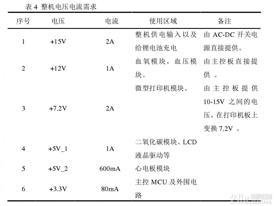

    下面论述血压模块和血氧模块的供电电源设计。
    这两个模块都是++12V供电。由于AC-DC开关电源的输出是1_5V,而电池的电压
处于10-12.6V之间,亦即输入电压可能高于要求输出的电压,也可能输入低于要求输
出的电压。所以统一将输入电压升高到16V左右再降压到12V o

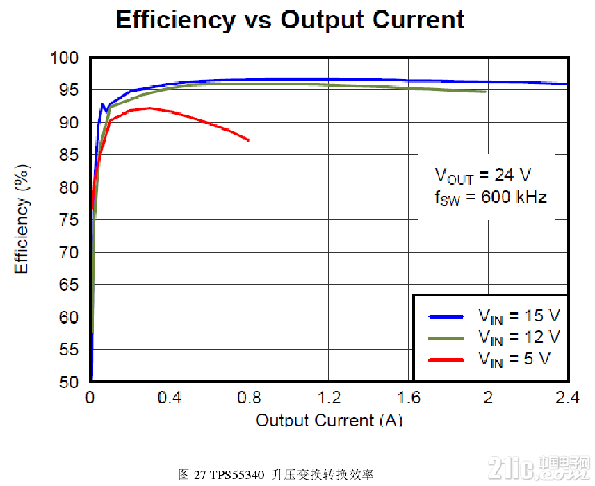

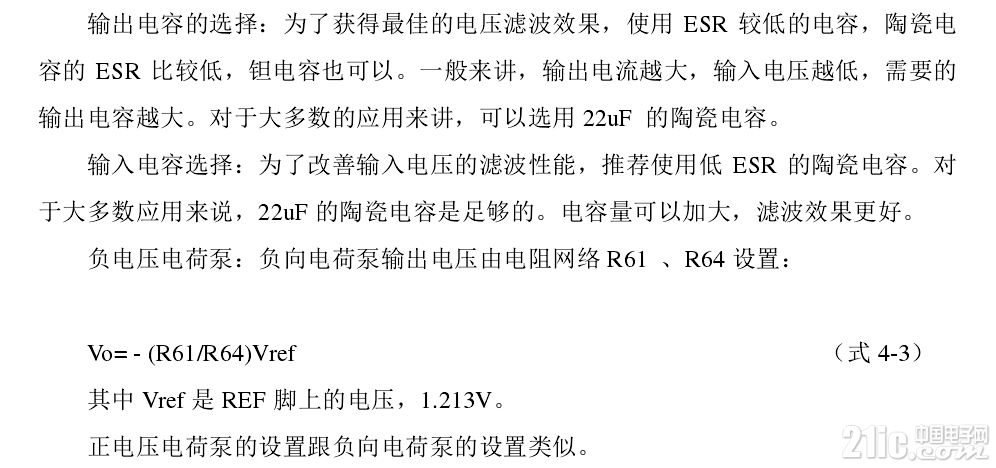

    升压部分采用TI的TPS_5_5340。这个升压DC-DC芯片的特点如下:
 楼主| goodluck09876 发表于 2019-6-21 09:51 | 显示全部楼层
    内部集成_SA-40V MOSFET开关;
    输入电压范围:2.9V-32V ;
    可配置成如下几种标准的DC/DC拓补结构:升压变换(BOOST,单端一次侧
电感式变换(SEPIC)和isolated  FLYBACK(隔离反激式变换);
    保护机制方面:具有用户可调软启动功能能够限制启动瞬间的涌流,以及过流保护、
超温保护。
  转换效率方面,以输入1_5V,输出24V为例,效率为9_5 070,见图270
